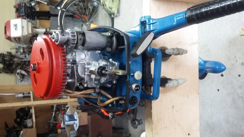

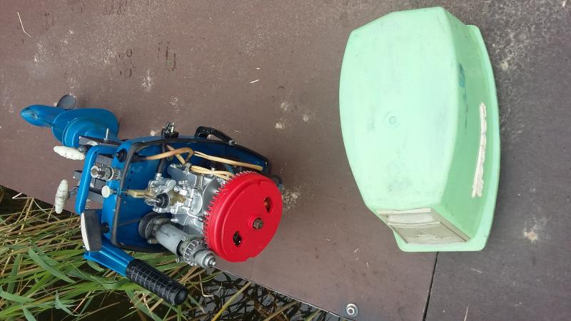

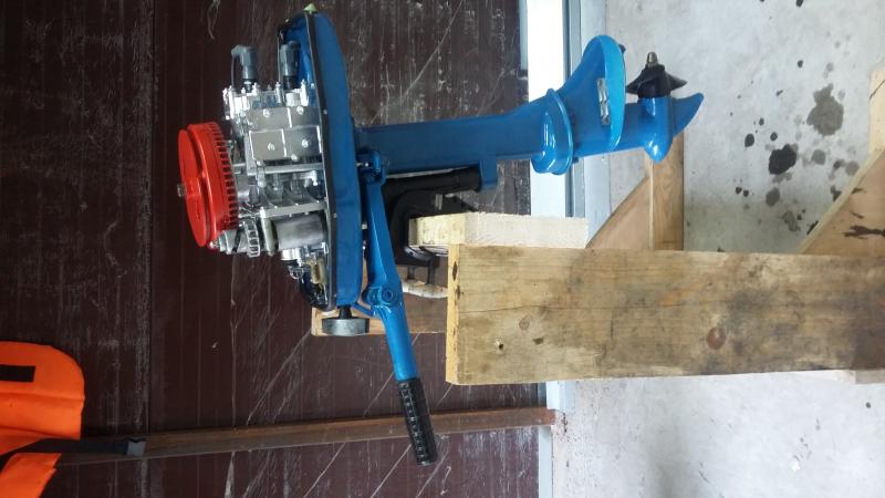

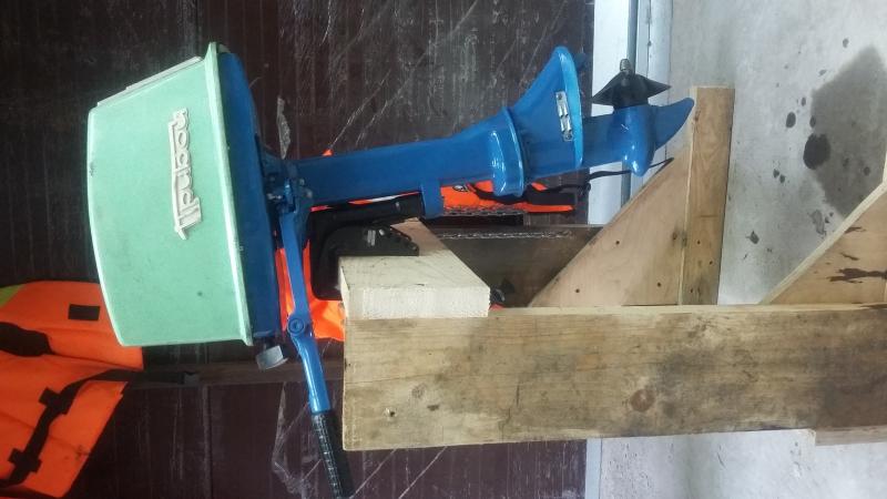

Вот что у меня получилось... Мотор, что называется, подшаманил, так как достался в идеальном состоянии. Не хоженый практически. Поменял сальники, отрегулировал зажигание. Покрасил. Крышка из "скользкого" пластика, красить ее без толку, облезет. Есть видео, но оно здоровенное, 350 МБ, надо как-то обрезать.
Блин, фотки переворачиваю, а они все равно криво встают... Вечером еще раз попробую.

chebarik сказал(а):
Вот что у меня получилось... Крышка из "скользкого" пластика, красить ее без толку, облезет.
Красиво.А колпак попробуй пошкурь крупной наждачкой и прогрунтуй.
4 200
Ксанф сказал(а):
Можно пескоструем, но боюсь испортить. И надо снимать все накладки, а они на распайках крепятся. Клей держать не будет.
