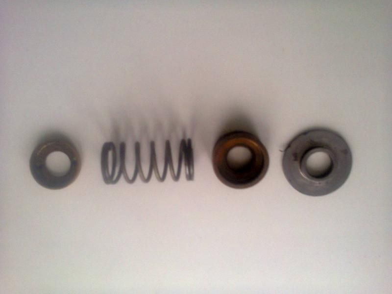

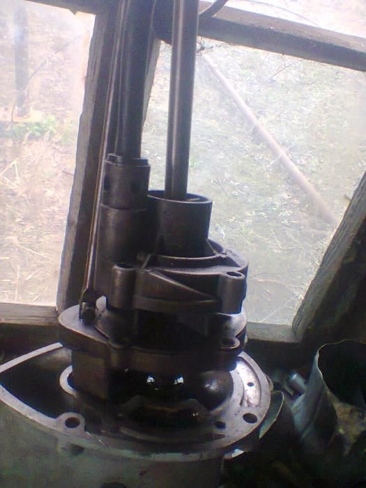

Скинул башку вчера и чета туплю-в какой последовательности все эти шайбы?И кажись что то из пробки было?
В последовательности как на фото с лева на право.на самой последней шайбе была одета шайба из пробки.

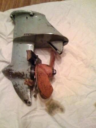

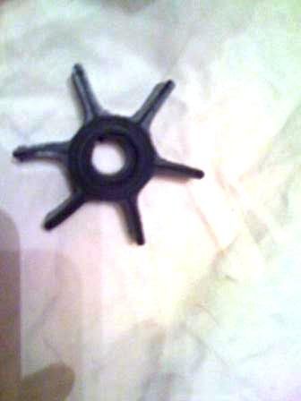

Привет форумчане! По случаю приобрёл запчастей на ЗИП.
В комплекте: редуктор в корпусе с винтом, помпой, рессорой, механизм включения передачи с тягой, трубка подачи воды. С пересылкой за все про все-15 американских. Сегодня разобрал. Порадовало буквально всё! Люфтов и следов износа механики не обнаружено. Новая крыльчатка!!!! Винт в отличном состоянии. Только, собрано было всё через опу) Вот, что хотел спросить. 1) Как фиксируется ведущая шестерня на валу? 2) Новая крыльчатка слишком туго (по высоте) становится в корпус помпы, клинит приводной вал. Отпускаю винты крепления помпы, и всё работает. Что посоветуете, торцануть саму крыльчатку, или "приподнять" корпус помпы проставкой, либо дополнительной прокладкой?
Заранее благодарен, удачи всем!

МММда! Видать, кроме меня редуктора Прибойки никто в глаза не видел.... печалька((
На фото крыльчатка не прибоевская. У родной косые лопасти. Если у данной диаметр не меньше нутряка корпуса, то прошлифовать по высоте с небольшим плюсом на зажим крышкой , должна качать. Шестерни обе сидят с натягом на шпонке(снимать со шпонки малую шестерню мудово), зацепление можно регулировать тонкими сталистыми шайбами на вертикальном валу. У меня был изношен вал! и втулки бронзовые, точил всё новое.

Алекс88 сказал(а):
Странно :unknown: Становится крыльчатка как влитая. Только по высоте чуть великовата.Вот, крупным планом. Ничего не подрезано, следов вмешательства не обнаружено, и, никаких маркировок.

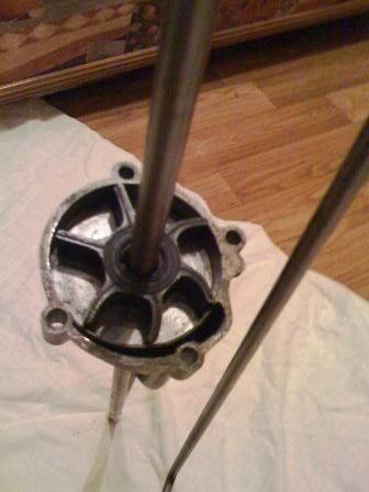

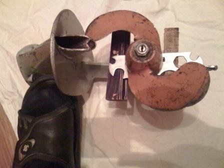

По редуктору: конструкция удивила :? Ведущая шестерня на валу сидит на честном слове. Никаких стопоров. Как она там держится, для меня загадка! Ведущий вал снимается усилием руки. Шестерня падает вниз, в картер редуктора. Потом снять стакан с ведомым валом. Он уплотнён кольцом. Вот, как я снимал при ключа "семейка" и подходящих деревяшек (на фото ниже). Стучать не помогало. Я, периодически, через пару оборотов гайки, встряхивал корпус, чтобы не приклинило ведущую шестерню. Не пойму, как правильно отрегулировать зазор в рабочей паре редуктора? И как извлекать втулки, если нужно их заменить?
maxec
03.11.2015
Тольятти
Dingo 320
Прибой 5
Там не честное слово. Там шпонка. Ищите... где-то упала или ее там не было.
Vik69SML
18.02.2016
23
Киев
AquaStar T-300
Спутник, Прибой 5
Шпонка есть, я её сразу нашёл. Но шестерня на валу со шпонкой еле держится. Снимается с вала практически без усилий. С другой стороны, если туго будет сидеть на валу, тогда вал не сдёрнуть при разборке. Его, кроме как пассатижами, и ухватить то не чем :unknown:

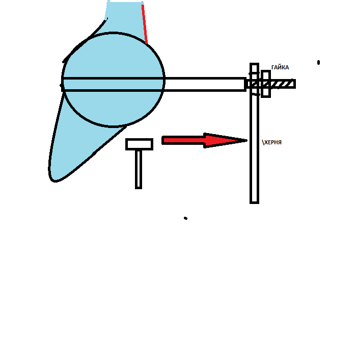

Ксанф
29.10.2014
231
Вятка
Flinc 290
прибой 1971г.,прибой 1974г
Одеваешь любую херню с дыркой больше 12 ммна вАл,например вороток,пруток и т.д закручиваешь гайку винта и ударяешь по воротку один раз -усё

Vik69SML сказал(а):
Алекс88 сказал(а):
крыльчатка подойдет.а клинит изза высоты.скорей всего стакан помпы притерали.возьми крыльчатку на плите по высоте точни.
