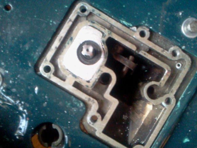

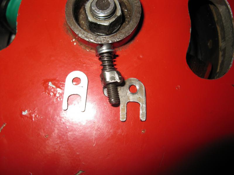

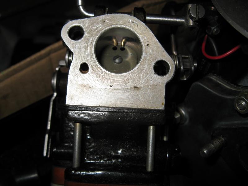

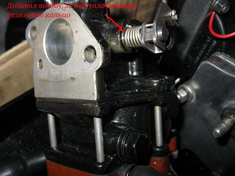

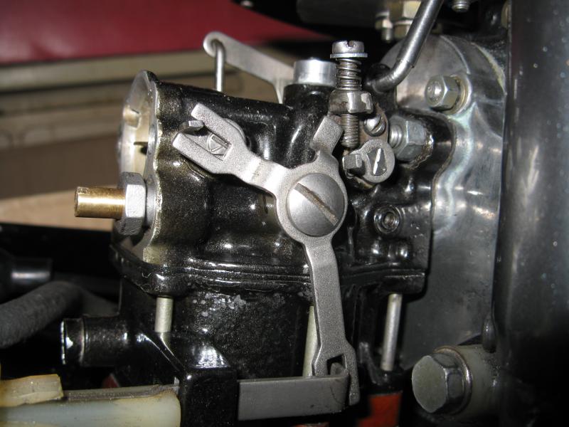

nok12345 просил показать фотки доработанного карба. В личном сообщении фото не вставляется. Вылажу сюда
Карбюратор вещь тонкая. Нужно понимать если решаешься менять что-то в конструкции, это на свой страх и риск. Я пока недобился идеальной работы двигателя. Недостатки в работе-хлопки в ногу при запуске(с таким же карбом в стоковом исполнении они также были), большой расход топлива, богатая смесь(о чем говорят свечи с черным нагаром), излишняя вибрация на холостом (здесь может быть множество причин).

nord спасибо, большое почти все понял , а эти две трубочки ты их точил которые видны на 2 фото в диффузоре?
На токарном точил трубочки. Сверху утолщение в виде потайголовки, чтобы невыпали. Перед тем как их поставить
при снятой оси заслонки, отполировал смесительную камеру.

nok12345 сказал(а):
... как отрегулировть качество смеси, ли дальше играть с поплавком , а винт регулировосный жто только для холостогоо я так понял, как сделатьоптимальную смесь карб с пласстмассовой вставкой?
По этому поводу Евгений ШТОРМ_23rus подробно все расписал здесь http://forum.motorka.org/topic3395-1250.html. Я для удобства регулировки добавил ограничительный винт закрытия заслонки (две последние фотки)
