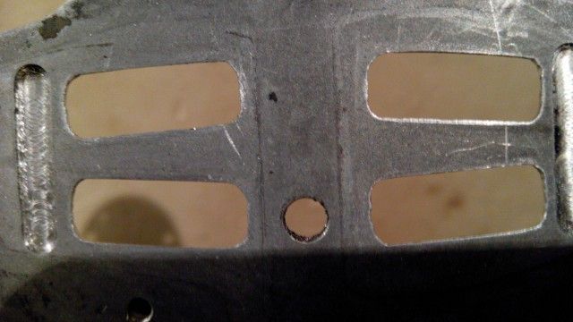

Мой прибой на 92 с поднятой степенью сжатия. Толком не получилось одному снять видео. Пока настроил так. Но этот карбюратор работать не будет. Пока сойдет. Электронное зажигание когда прикручу, тогда дольше с карбом думать буду. Лепестки в бензонасосе визуально идеальны, как и их прилегание к карболиту, но он плохо качал. Сделал из мембранного материала подкладочки под родные лепестки такой же формы...качает жестоко теперь, аж слышно при проворачивании маховика рукой.
Об этом хотелось бы по подробнее услышать. Что за материал? и т. д. и т. п.
maxec
03.11.2015
Тольятти
Dingo 320
Прибой 5
capral сказал(а):
Материал мембранный масло-бензостойкий, как и материал, из которого сделана мембрана в этом карбе, только в моем случае чуточку толще, другого не было.

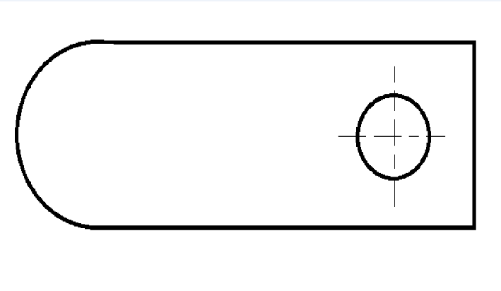

capral сказал(а):
Про материал я понял, но как сделано, непонятно. Можно хотя бы схематичный рисунок, что и куда подкладывать или приклеивать. Первую мембрану резал из прокладки от газового редуктора (0,2 мм) плохо качало, клапаночки слегка коробило, думаю тонковата, сейчис купил материал (0,6 мм), лепестки конечно жестче, но вот думаю продавит ли мембрану. Будем пробовать. Родная мембрана 0,3 мм. я вот думаю 0,4 мм. было бы в самый раз.
Родные лепестки клапана знаете? Так вот, такой же формы и размера точь в точь мембрану вырезал и отверстие такое же для болта, который лепесток держит. Слепив их вместе без клея и прочего прикрутил на место мембраной к отверстию в карболите, которое с лепестками этими и образует клапан. Мембрана плотно держит, а родной лепесток прижимает и клапан фунциклировает.

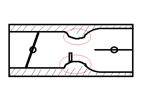

maxec
03.11.2015
Тольятти
Dingo 320
Прибой 5

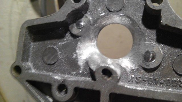

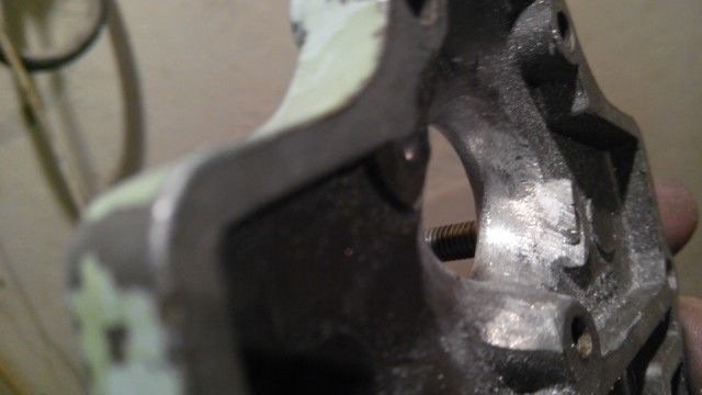

Немного корченг-тунинга
На рисунке в карбе красным выделен переход, который буду делать менее выраженным. Из-за него мотор работает или только на холостых или только на больших и средних.
