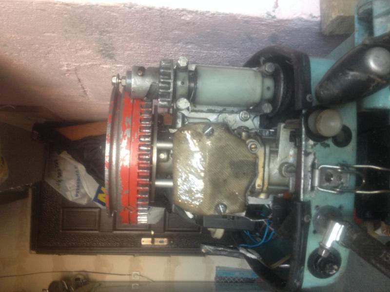

Вот сделал глушитель впуска из корпуса воздушного фильтра бензопилы хускварна

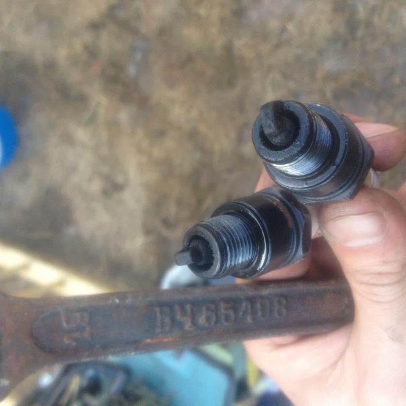

Вот свечи какие после настройки лью 1:25 автол но он походу вообще не сгорает нагарп пец какой что посоветуете лить в прибой и в каком соотношеени?
capral
19.06.2015
163
Кировская обл.
andrey
Flinc320L
HDX32L, Прибой
:shock: Лил Штилевское (красное), для бензопил, лил (1:25), такого нагара нет, правда покатался всего часа 1.5, сейчас есть Хускварновская синтетика темно-синяя или темно-зеленая, так говорят что сгорает полностью и следов нагара вообще нет, но сам не видел, и не пробовал (ДОРОГОВАТО).

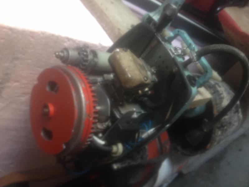

nok12345 сказал(а):
в общем история такова , заказал у дмитрия из херсона зажигание поставил он сказал что корректировать уоз не надо, я откорректировал моментоскопом малый газ, искра в вмт верхнего цилиндра образуется,все зафиксировал пересверлил дырочки для пластины и тяги стал заводить не заводится , завелся только когда из шприца брызнул в карб, работает , опять заводить не заводится , дергал кучу раз не фига, переставил обратно без учете корректировки уоз, в общем на заводские отверстия и пластину и тягу газа, две три протяжки и завелся , далее какая тема происходит малый гас стоит работает на холостых и тут как не счего максимальные обороты и как бешанный работает и глохнит и такая закономерность через раз, , когда на холостых работает даешь газ набирает обороты не максимально и троит , что это может быть свечи черные, я думаю мозги ебет карб а именно безонасос и уровень в камере поплавковой, кто что думает подскажите
попробуй канистру,я пятилитровую баклажку,к верху поднять,если заработает значит бензонасос,сам так мучился,сейчас насос от ветра стоит.
Не советовал бы я лить штилевское или хускварновское вообще. Обычный лукойл для 2Т моторов, полет нормальный 1:25.
Судя по фото, смесь богатенькая.

а беднее делаю холостые пропадают, и не заводится , завтра выложу видео работы моего прибоя, и посмотрите оценети что да как может что посоветуете

nok12345, а УОЗ в данный момент в стоковом положении, несмещено? В причине черного нагара на свечах разобрался? С карбом что-нибудь делал? По мне так нормально работает, запуск чудесный. :good:
nok12345
29.06.2015
79
Хантер 320
прибой
нет УОЗ не в стоковом положении пересверлил как у дмитрия на 2, 5 см с какрбом вообще не чего не делал, сделал ограничитель УОЗ как у Геныча
