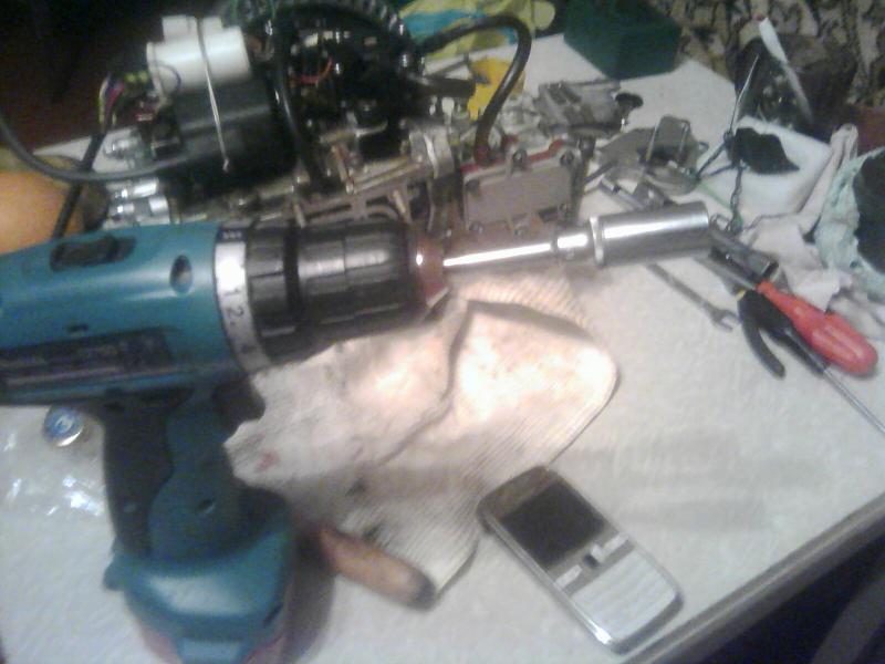

Привет! Всех с праздниками! Покопался на выходных с мотором. Вот какая штука: крутил мотор дрелью, обороты приличные, карб снят(искру проверял). Потом, дай, думаю, прикрою впуск рукой. Прикрыл- а не сосётЪ! Проверил лепестки тонкой алюминиевой проволокой, через впускной канал- пружинят, вроде. Не пойму в чем может быть причина? Люфта коленвала нет, стоит сальник. Компрессия, даже если 5 на котёл, смоктать должно. Я, когда Ригу свою завожу, так реально рукой чувствую "подсос". А тут :unknown: Искра есть. Случайно коснулся ВВ провода, когда крутил дрелью, так тряхнуло не слабо так.

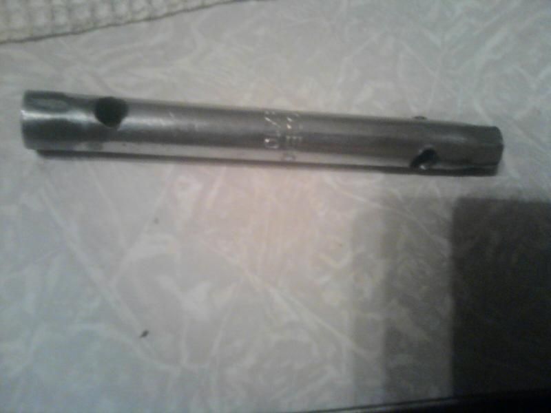

Всем привет! Сегодня разбирал голову, буду точить верхнюю шейку к/в под подшипник. Споткнулся на двух гайках, что под лепестками стоят. Стандартной головкой к ним не подлезть. Там, на глазок, зазор меньше миллиметра между гайкой и корпусом. Нужно к токарю головку на 10 нести( Кстати, та же история и с гайкой крепления маховика. Стандартная головка на 17 не входит. В общем, пока что, процесс остановился.
Была такая история.трубчатый ключ 8х10 иминута работы болгарской. На маховике гайка на14 подошла стандартная головка какая-то импортная

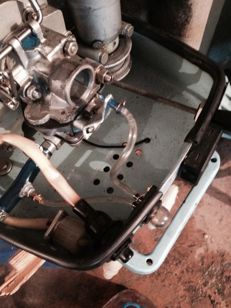

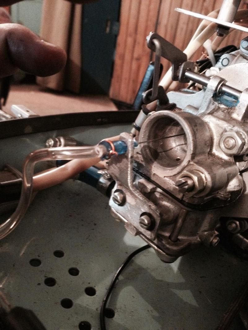

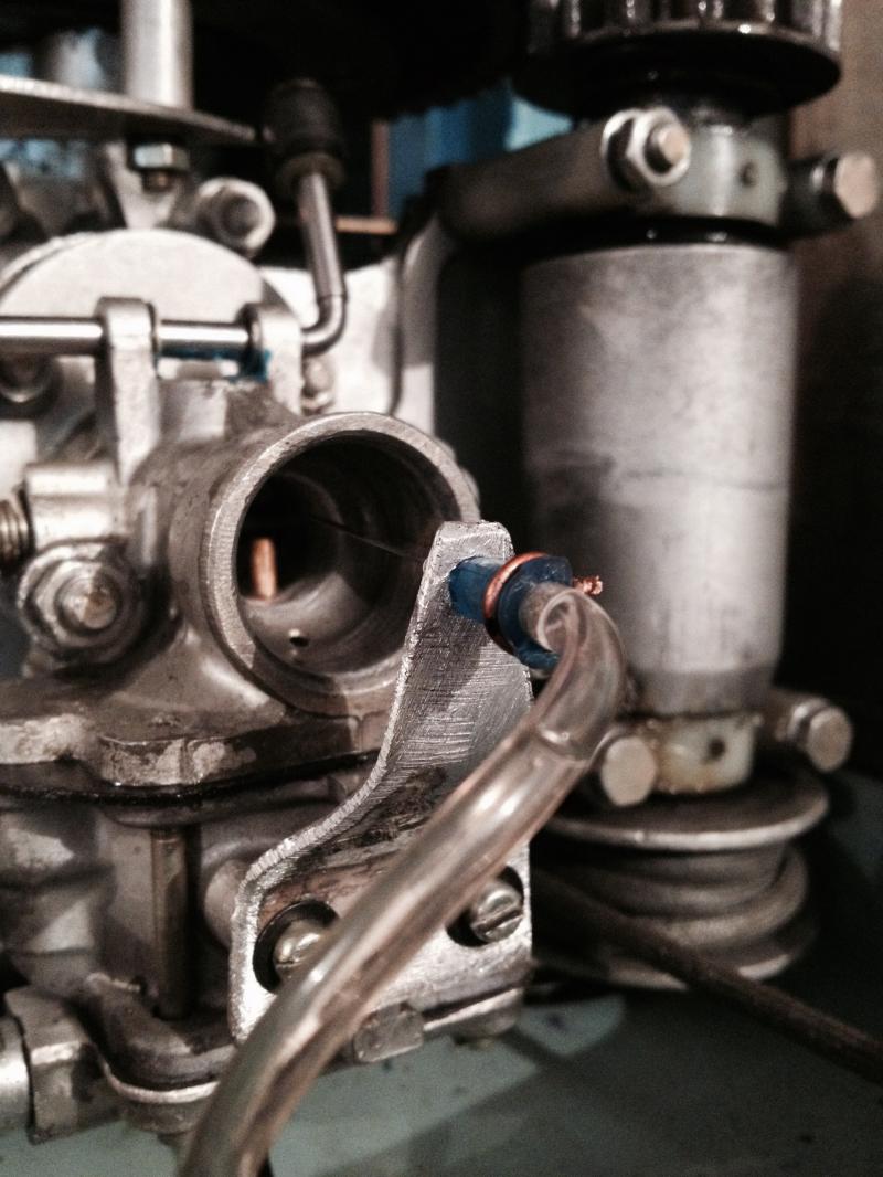

Всем привет! С прошедшим праздником! На выходных в бочке опять крутил Прибой. Предварительно стык карба прогерметил. Трубка вакуума на бензонасос у меня врезана в стандартное отверстие. Т.е в стандартном месте нарезана резьба, и вкручена металлическая трубочка. Соответственно, фланец карбюратора (с Ветра) изуродован до безобразия. Таким достался :pardon: Пятна прилегания фланца из за такой переделки минимальны, что и натолкнуло на мысль о возможном подсосе воздуха в этом месте. Результат- движок заводится и работает с открытой воздушной заслонкой, что уже радует. Даже помурчал на холостых :) Но, всё равно, до идеала далеко. Работает пару минут, и глохнет. Потом нужно утопить поплавок (проволочкой через отверстие в попл/камере), и снова работает. Б/бак ставил выше уровня мотора, сантиметров на 30, чтобы исключить проблемы с б/насосом. Явно проблема в карбюраторе. К слову, мой друг на Ветре не может добиться от К-33 стабильной работы, ищет замену. Я же буду искать китаекарб, либо попробую реанимировать родной (есть 2шт, тех, что без текстолита).
А голову уже раскрутил, отдам к/вал на проточку. Иголок по 25шт на шатун, еле пособирал их :D Как собирать обратно? На ЛИТОЛ, а потом промыть?
Да, и, гайки маховиков на обоих двигателях обе под ключ на 17. Только на "рабочем" моторе она самодельная, высокая.
Голову, после установки подшипника, планирую оставить на контактном зажигании. Искра, даже когда маховик рукой крутил, проскакивала. Плюс есть второй комплект запчастей на сист зажигания, включая ТЛМки.
Пока всё. Удачи всем!

Собирай на литол. Промывать не нужно, в работе все выгонит, часика 3-4 погоняешь в бочке и увидишь сколько его станет в воде.

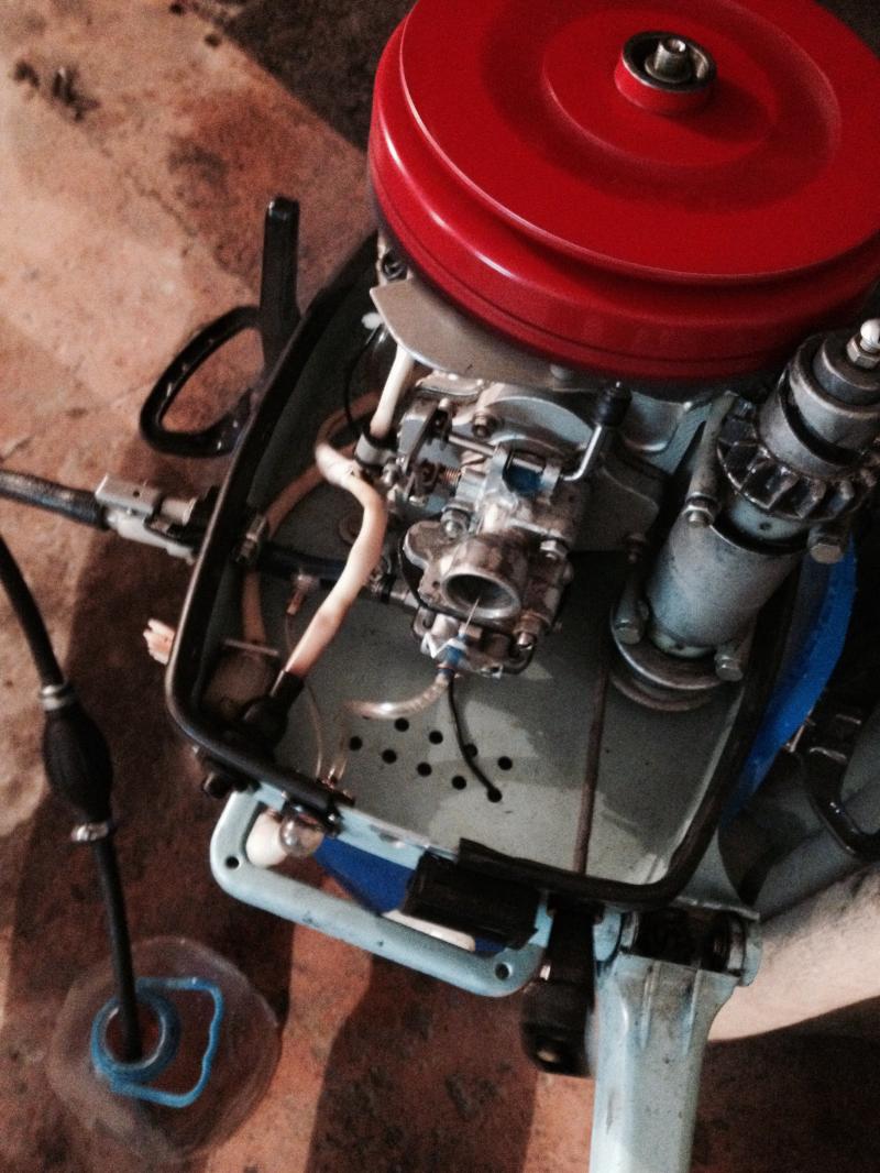

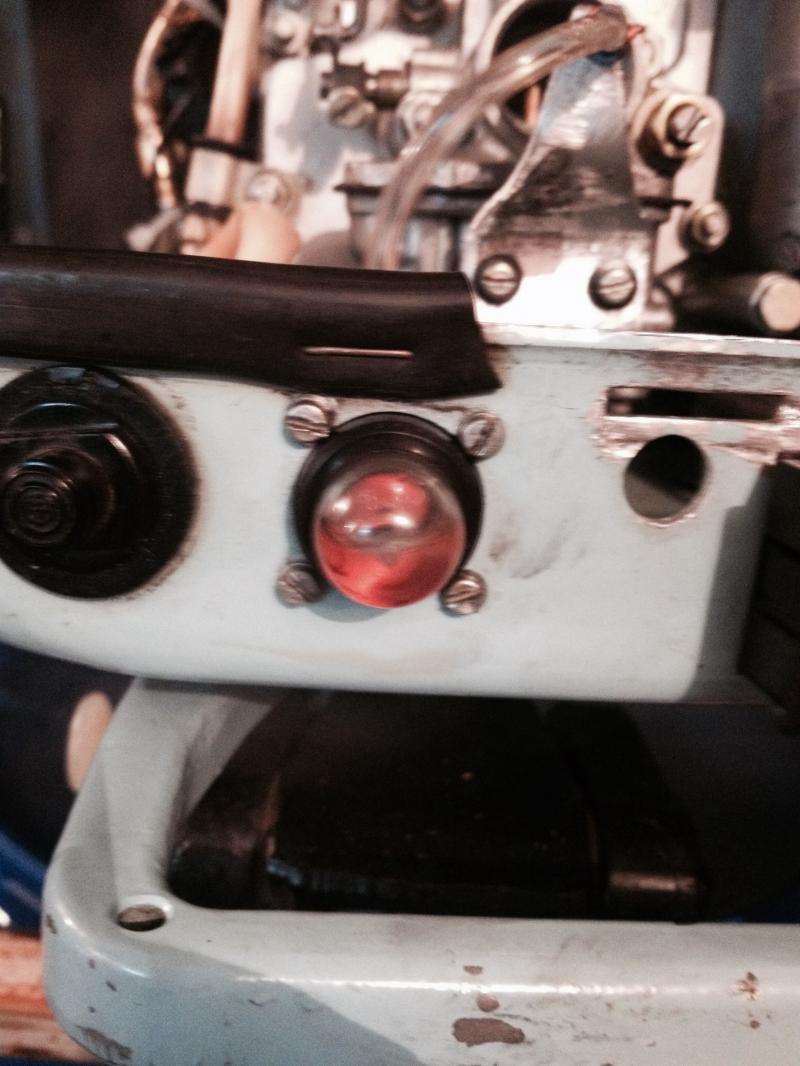

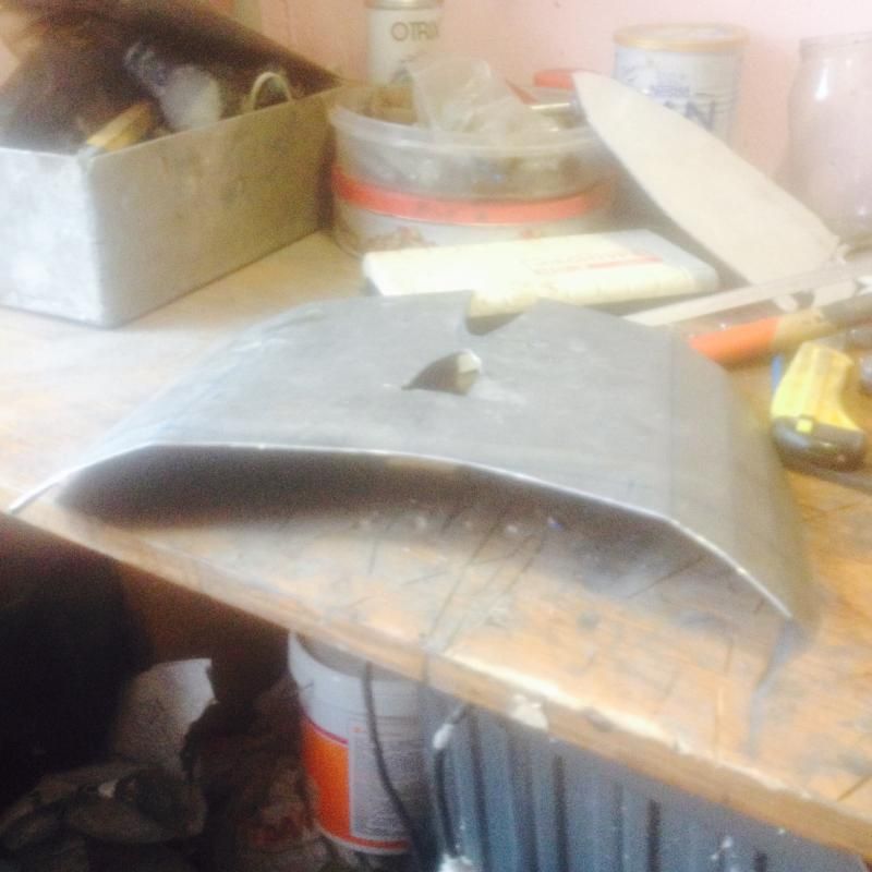

Поставил праймер, всем рекомендую мотор заводится максимум с 3 потяга, отверстие от розетки идеально подходит под него без переделок, даже болты те же поставил. Единственный нюанс когда грушей подкачиваешь через праймер тоже гонит бензин но слегка, зато можно им и не подкачивать даже.
Вопрос к знатокам, почему когда колпак однваю обороты падают? Вода уже горячая в бочке была градусов 40-50? Может из за этого? Или от того что дым не уходил, в гараже ветра нет весь мотор в дыму был? Или на магдино высокая темперетура начанала влиять? Температура мотора была 69-72 градуса.

вообще поборабану на него я иглу выдергивал с основания и клал под карб на поддон, когда он вставлен я даже с фонариком минут 15 сидел смотрел чтобы он не подливал, там все в порядке, он во время работы мотора никак не влияет, я поначалу тоже думал что разряжением вытягивать будет бенз с иглы, поймал пузырек в трубочке и смотрел будет ли он двигаться на разных оборотах. праймер никак на работу мотора не влияет.
тут либо температура уже высокая была либо воздуха не хватало, сегодня пойду по новой эксперементировать.
Просто если не хватает воздуха - то как тогда его проэктировали, и вроде раньше не замечал такого. может катушки перегреваться стали? вода в бочке горячая уже была.

подозреваю что это в бочке было...? выхлопными душило...
на воду выйдешь и все наладится...праймер нах не надо... не тот случай...
