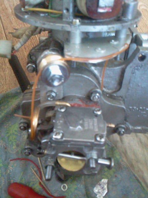

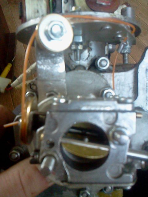

Всем привет. Вот как обещал сделал привод заслонки Из чистого золота.Шучю.

Hlor сказал(а):
...Вот как обещал сделал привод заслонки...
Привет! А от температуры леску не потянет? Может, лучше тросик, или струна?

Vik69SML сказал(а):
И ещё один момент. Предыдущий хозяин моего Прибоя говорил, что пробовал мутить карб с Дельты. Запуск, х/х- все прекрасно. И, в бочке, даже максималку мотор развивал. А на воде на обороты не выходил, не хватало ему. Интересно, что покажут у Вас ходовые испытания. Будем ждать результатов.
Эта леска с бензокосы, её то и пережигаешь с трудом , а когда косишь представь как ей достается. Этот карб по всем параметрам Т.е дифузор один в один 4,4 Л.с на один цилиндр, да и заводил с винтом чуть бочку на 200 л. не перевернул.Всё будет :good:

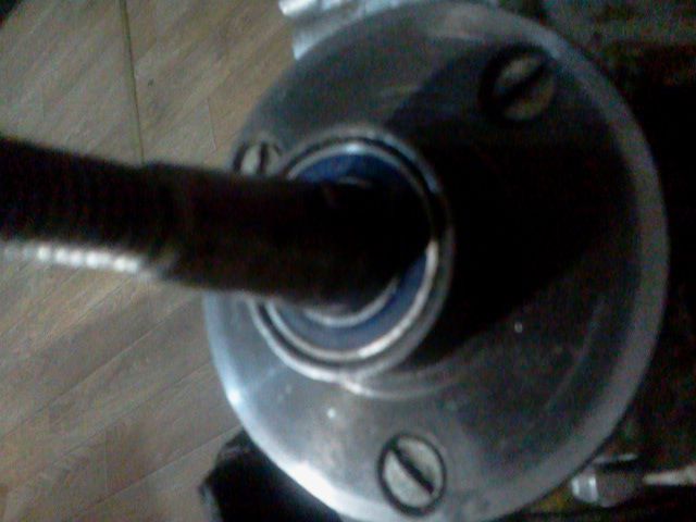

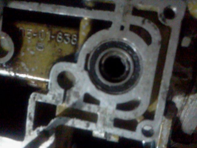

Доброго вечера! Пока снята голова может кому интересно,вот передел Прибоя на подшипы. Один 17х35 -номер103 и три 17х30,-номер 903 два сальника 17х30х7.
Картер точил под подшипники?

УАЗОВОД сказал(а):
Только низ, 2 подшипа и сальник, вверху в флянце один 103 снизу в верхней сальник и подшип 903

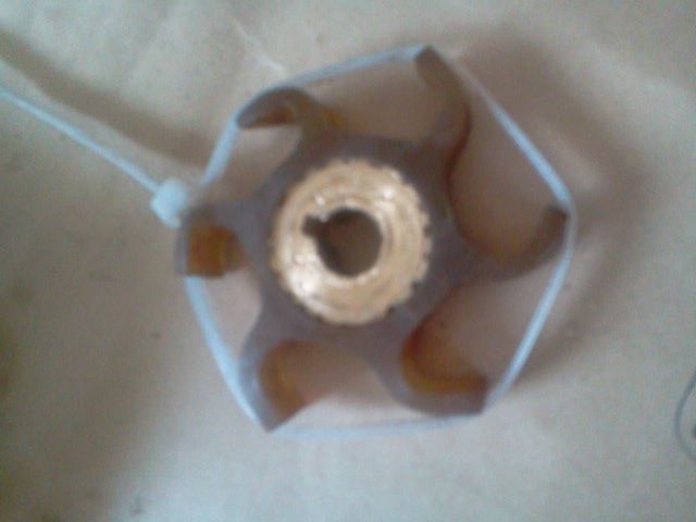

Может кому поможет заправлять крыльчатку.

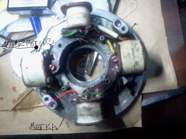

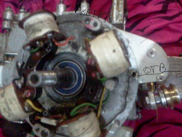

Hlor Володя, а зажигание у тебя судя по фоткам электронное? Видно три катушки перемотаны.
Время свободное будет сфоткай основание сверху, покажи! На своем прибойке увидел, все-таки в ногу
чихает. Свечи черные, расход топлива большой, может все же позднит. Дмитрий22 писал что для прибоя
при переходе на элетронку корректировка зажигания ненужна, может я чего намудрил, пока мотал ,паял!? :?
В выходной пойду с моментоскопом медитировать опять.

Нужна.Я мотал сразу 4 катушки 2 накопительные 6500 витков 2 управляющие по 1000.На одном сердечнике 1 накоп. одна упр.на втором сердечнике резерв только зеркальном.Если возникнет проблема просто переключаешь на резерв без каких либо дополнительных регулировок, но в самом начале установки фазируешь.Коммутатор у меня их два,один в запас. Сам момент я устанавливал просто,жалко не сфоткал ,но как нить объясню.Если искра есть то все у тебя в порядке смотри только момент и чтоб на сторону не пробивала.На фотке метка смотрит на крепление тяги, отверстие на отлив на картере окурат между гайками на 10 или на винт флянца который ближе к карбу. Тягу укорачивать. Короче сверлить перестовлять.В начале темы у Геныча посмотри страницы 10-25

Володя спасибо за фотки! Катушки на рогах у меня размещены по другому, по направлению вращения маховика сначала идет управляющая потом накопительная.
