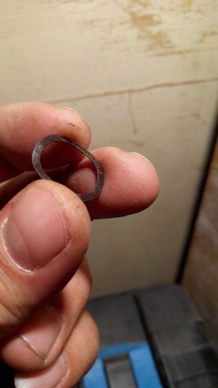

Кто может подсказать есть ли такая шайба где то в моторе? В процессе разборки двигателя нашел на полу шайбу на втором фото. Такая волнистая подпружинивающая что-то. Такая поджимает основание зажигания, только большая. Незнаю, может не заметил и она выпала откуда-то...

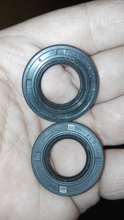

Для сереги обещал фото сальников от скутера. Они компактнее обычных. Влазит по два сальника и 2 подшипника 1000000903 на одну шейку. Можно поставить, чтобы работали в разные стороны. На одном написано NGK, на другом XLD оба 17х30. Один высотой на 5, другой 4,5. Относительно дорогие правда. 85р. шт. Не знаю как в лс фотки вставлять.

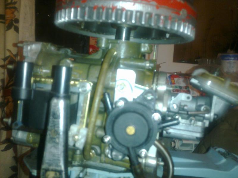

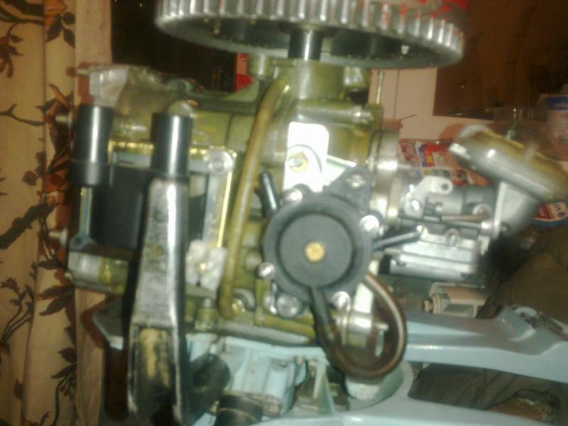

Приколхозил бензонасос с Али экспесс

Эта шайба под основание магдино.

Про большую такую знаю. Эта маленькая.Или их там две таких? Получается одна большая и одна эта поменьше и обе волнистые?

Которую он показывает, она меньше, на магнидо как минимум в два раза больше.

А от чего вакуум брать будешь? у меня ветерковский,думаю где отверстие просверлить

На другом моторе уже стоит ветерковский.вакуум беру естественно из картера двигателя сверлилгде проходят продувочные каналы.фото выкладывались.правда качество отстой! На75 странице фото и описывал где сверлился

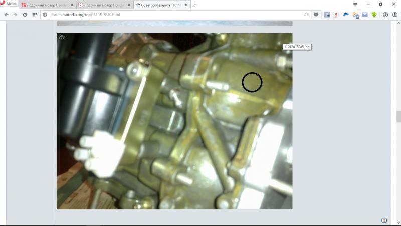

А если тут засверлиться?

На первом моторе я тут и сверлил для подключения ветерковского насоса, но там стенка очень тонкая.в принципе разницы нет никакой.подскажи пожалуйста как метку ставил на фото для наглядности? А то словами бывает трудно обьяснять!

Открой файл в "Paint"е и рисуй чего хочешь, можно конечно и в фотошопе.

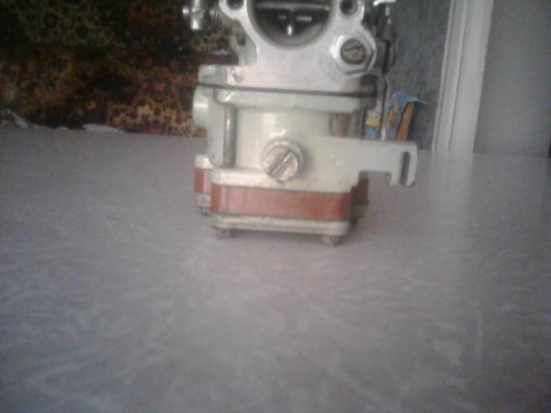

Понятно! Я вчера получил на почте карбюратор с карболитовой проставкой, разобрал промыл в ультразвуковой ванне. У него мне понравились клапана в бензонасосе лепестковые, металлические, значит будет работать. Ну и подсос зделан хорошо с одновременным при открытием заслонки дросселя эта пробка закрывает канал, где вкручен главный жиклер.просверлить её и вкрутить регулеровочную иглу конусную для регулировки ГТЖ. Оси жиклера и иглы должны совпадать решить вопрос герметизации только

Андрей,приветствую! Я имел ввиду карбюратор с карболитовой проставкой. Легко доработать и сделать регулируемый г т ж.просверлить пробку что в отстойнике вкрутить в неё регулировочную иглу.ну а уплотнить её можно так же кольцом резиновым шайбой и гайкой
