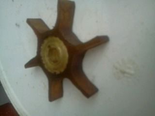

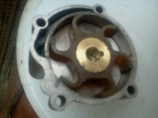

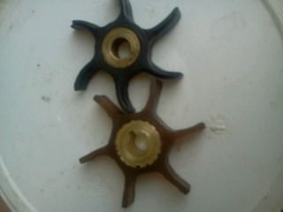

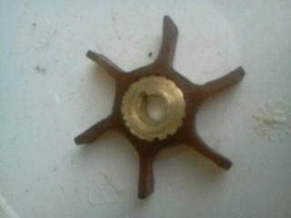

Всем доброго вечера! Вот выточил из полеуретана крыльчатку.В начале было обсуждение почему из полеуретана не делают.Дорогой материал и износостойкий Не даром же набойки из него делают.
а на втулке не провернет?

Посажена на горячую.Втулка сделана шестеренкой и вплавлена потом на токарном точилась.Не провернуло

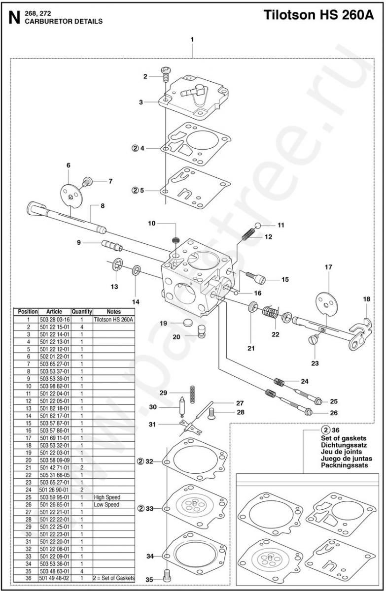

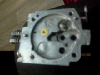

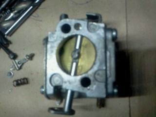

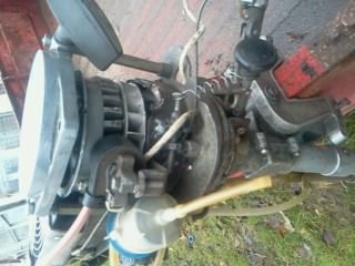

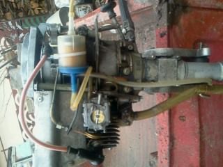

Вот карбюратор который работает на Прибое как родной. Хусварна 268 Только ГЖ надо расверлить на 0,75 и будет 5 л.с а так 4,4 л.с на один цилиндр :good:
Hlor
09.11.2015
106
Кличев БССР
Володя
Самодел
Прибой5
Забыл. И переходничек надо сделать. Разберу, сфоткаю ,скину.Чтоб не было сомнений по дифузору как у родного. И не надо ни насосов колхозить все внутри

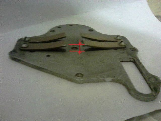

Доброго времени суток. Подскажите размер?!
Если имеете в виду размер от основания до ограничителя клапана, то 6мм ... у меня.
И под какой циферкой это ГЖ?

Ксанф сказал(а):
У меня чуть другой, но такой тоже есть . Со стороны камеры стоит бронзовый жиклер на котором циферки 5.о Я проверял сверлом О,5 Я его рассверлил на 0,75 Изменение в работе не очень существенные, пока на большой воде не пробывал. но заводится на ура и холостые держит У меня их 4 шт можно эксперементировать :good:

Hlor сказал(а):
Ксанф сказал(а):
А вот тот который в раскладе

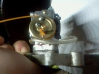

Losysh сказал(а):
Hlor сказал(а):
Sergey1965 сказал(а):
На практике проверено? Импульсный канал совпадает с родным на крышке клапанов?
Импульсный совподает. крепление нет переходник надо Буду в гараже сфоткаю
А как с приводом быть?
Я на Салюте делал через тросик то есть через леску от косы

Ксанф сказал(а):
Рассмотрел, 20

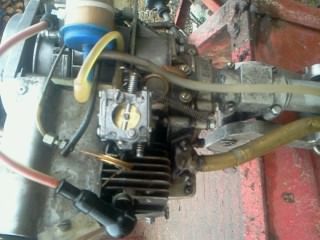

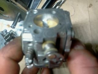

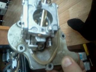

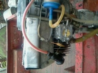

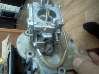

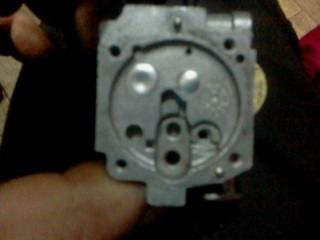

Доброго дня. Как обещал, карб с хусварны 268 на прибое. То есть снял с Прибоя :good:
Ксанф
29.10.2014
231
Вятка
Flinc 290
прибой 1971г.,прибой 1974г
Володя,снял то зачем/?/-а поглядеть как привод тросика сделал/!/Ты лишил нас многого....и это-не сжимай фотки то..
Очень даже ни чего,,как вариант,спасибо!

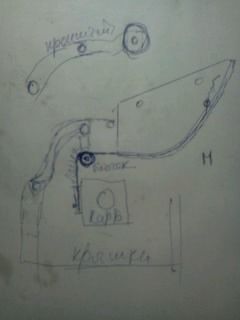

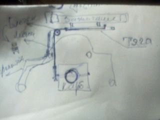

Да все просто.Делается клон тяги только толще, потом пропил с торца где леска ходить будет,отверстие крепления лески.На кронштейн который крепится к крышке делается блочек и через него крутит калесик заслонки. Я на коленке нарисовал .Прабач не хуйдожник. Да телефон у меня такой.Дочка фотик отобрала после того как я его пару раз ё...........л
А разобрал,,хочу сделать регламент перед сезоном. Поменять иглы на шатуне смазать подшипники да и покрасить. Да забыл.У меня зажигание бесконтактное тягу нужно переставлять. В начале темы у Геныча все показано ;)
