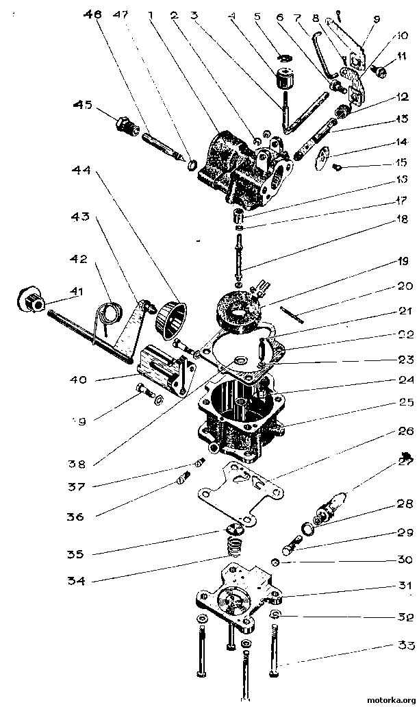

Так,отсутствовал на работе,начнем по новой.Попробую приложить схему краба.На ней какая то фигля №"23,если про нее ,то до этого времени и не знал ,что она должна быть.Сразу вопрос -где её брать?.А так же внимательно разглядев всю схему возникли непонятки насчет жиклера №37-сбоку винтик откручивал ,продувал,проволочкой осуществлял поступательные движения-чевой то там тоже похоже у меня нет...

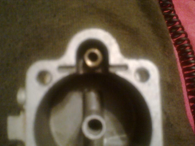

Попробую без схемы на фото видна бронзовая деталь_ направляющая запорной иглы,игла упирается в резиновую шайбу.на другом фото винт-заглушка вот за ним в глубине канала ближе к противоположной стенке ввёрнут г т ж.,
ГТЖ под плоскую отвертку?

Да под маленькую плоскую

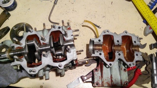

Николай, Вы ставили по 2 подшипника на одну шейку. Всего 4. Тоже собираюсь примерно такую же процедуру произвести со своим мотором. Хотел спрсоить... не мнго ли подшипов? Может по одному хватит? Ведь их крутить тоже нужно. Я думаю по одному вкорячить. Этот подшипник может работать под осевыми нагрузками при высокой частоте вращения. Статическая грузоподъемность 1650 Н, динамическая грузоподъемность 3640 Н. Должно быть достаточно. Кто что думает по этому поводу? Прикладываю фото разобранного экземпляра. 69 года, карб с карбалитовой проставкой, без термостата. Состояние почти отличное. Думаю его обкатали и все. Колца в котле с зазором около 7 десяток, пальцы-шатун-поршень и шатун-шейка в идеале. Кто знает для чего клапанок лепестковый стоит на крышке кв такой маленький под прокладками, который на последней фотке topic3395-1125.html#p188249 ?

Решил ноне до конца разобраться с ПЛМ Прибой. Слишком быстро было похерено его производство, хотя легкий и практически малошумный моторчик наверняка пользовался бы спросом. Комплектных прибоев у меня два +башка. Один из них жил у моего крёстного, пока не задарил ему гибрид на стрелоноге. Сегодня разобрал его экземпляр и голову донора, дабы провести тщательный анализ быстрого умирания опорных подшипников скольжения (втулок) КВ.
Протискал все отверстия, участвующие в смазке этих узлов проволокой, а какие нельзя продул и сделал определенный вывод. С пи..ить мы могли, а вот довести до ума так и не сумели. Только в средней опоре присутствует отверстие для смазки. Есть еёшный выход, а вот в ответной части блока отсутствует канавка для выхода, собсно как и в верхней и также в нижней. В нижней опоре во втулке отверстие есть, но оно абсолютно глухое, хотя прилив для сверловки существует. С верхней такая же ситуевина. Трубочка для перекачки конденсата наружняя не имеет клапанка. Ну и совсем меня убило, насосик для откачки конденсата с впускных окон замечательно качает диффицитную смазку в дейдвуд. Это просто ПИ..ЕЦ :shock: Вообщем будем восстанавливать справедливость. Фотки будут с телефона Их жать не нужно, а фотик у меня озяб.

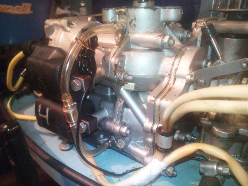

Может все таки нет?)))) почти в самом низу.)))
Я это отверстие с тюбика герметиком забил сразу. И двусторонний клапан - это как раз к нему идёт.

Чуть выше -связка с проводами-это че?

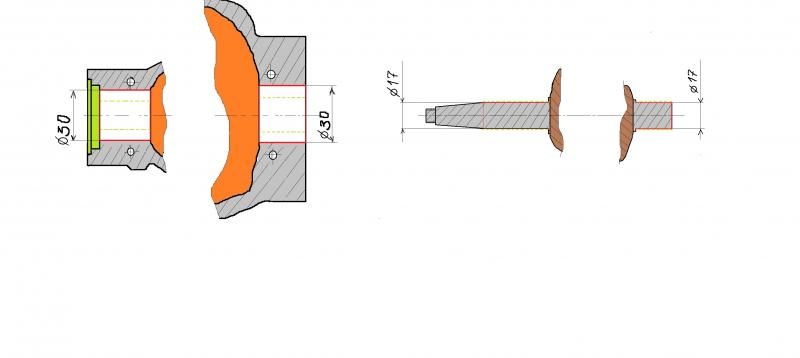

Закупил я сальников подшипников...и столкнулся с проблемой. Нет у нас в городе канторы или человека, который бы мог расточить блок с 18мм до 30мм. Я даже не мог представить себе, что это такая великая проблема. Движок лежит раскиданный и что дальше с ним делать ума не приложу. Схематичный рисунок может кому пригодится, чтобы не чертить.
