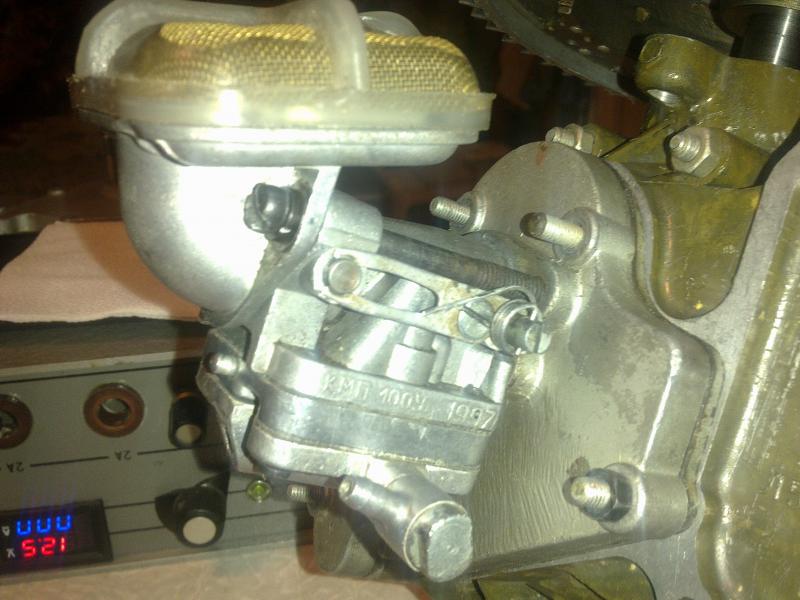

Приветствую, я пробовал ставить кмп100у.по укреплению совпадает с родным, бензонасос качает,на холостых работает отлично' а вот на оборотах не захотел, не развивает. Но карб мой был неизвестного состояния тоесть не с рабочей пилы

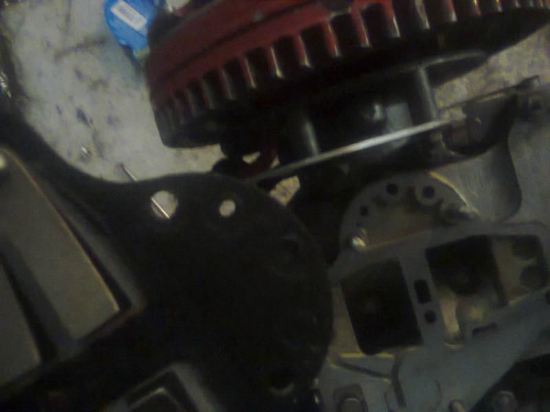

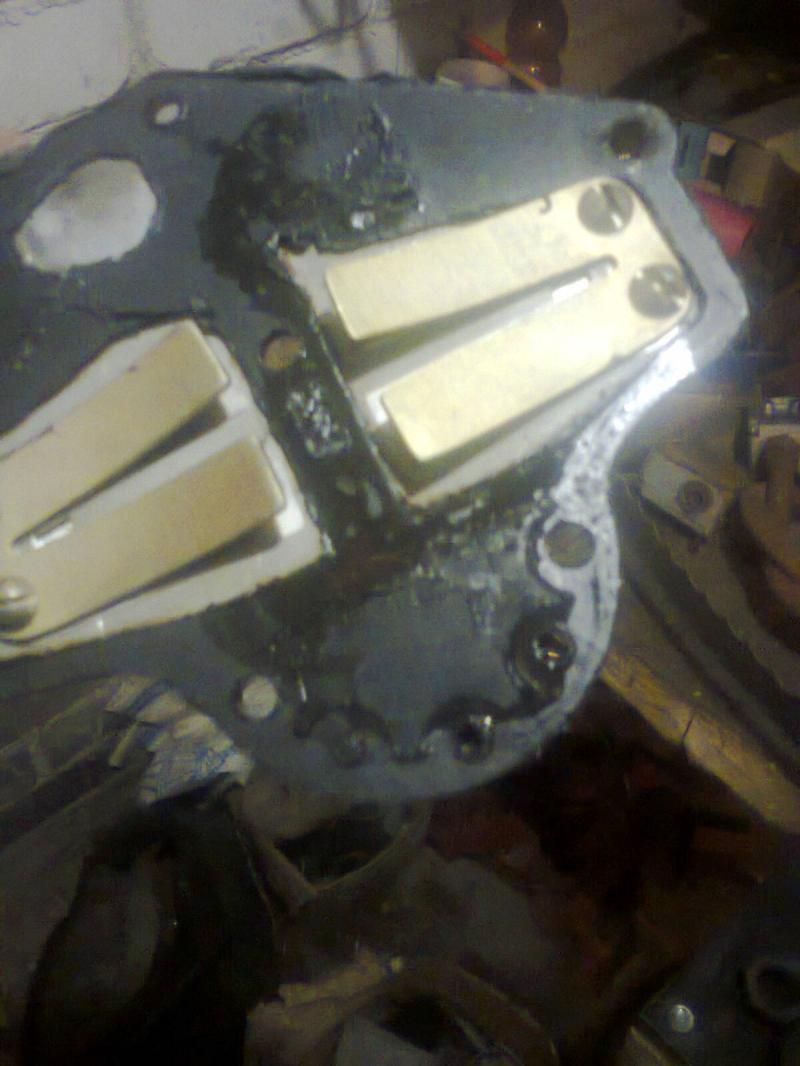

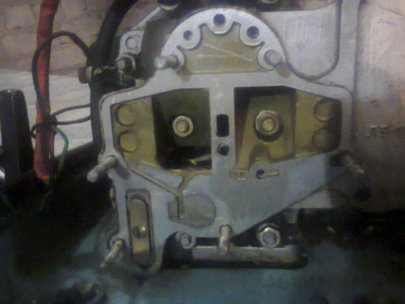

Вопрос к тем ,кто разбирал-На фото сверху три дырочки из двигателя ,но в прокладке и в клапанной крышке-2 дырочки .Одна получается заглушена.Это только у меня или надо просверлить?Зачем так придумано?Или это брак?

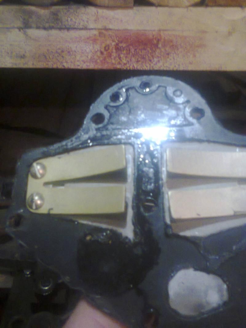

На втором фото-следы маслобензина-Прокладка не прожимается.Резать новую?Герметиком?
На третьем фото видно,что одно левое отверстие на блоке глухое,остальные два проходят под клаппанную крышку в зону разрежения. У меня на трёх блоках так же,хотя под третье отверстие на блоке есть отлив. Для чего то его изготовляли,но не использовали.что то слишком много Отверстий выходит из блока в зону разрежения под клапанную крышку!!! Одно откачивает эмульсию из полости под маслоотражательной шайбой на к.в., второе продувает верхнюю коренную втулку, третье среднюю коренную втулку. И ещё есть пара микроскопических отверстий, для чего пока не разобрался. Здесь маленько, там чуть чуть, в итоге не остаётся достаточного разрежения на засос смеси из карба. Вот и проблема с запуском появляется

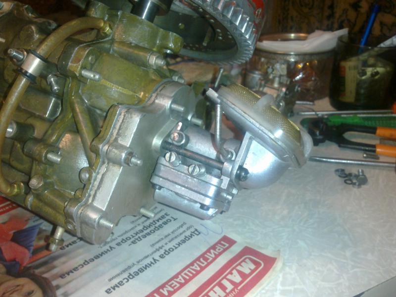

Карбюратор кмп 100у.перевернул дроссельную заслонка,с оси заслонки со стороны винтов жиклеров спилил все лишнее с другой стороны перевернул возвратную пружину, теперь заслонка открывается как на родном Карбе.осталось проделать рычаг поворота оси дросселя и заставить карб. Нормально работать с прибоевским объёмом цилиндров.
