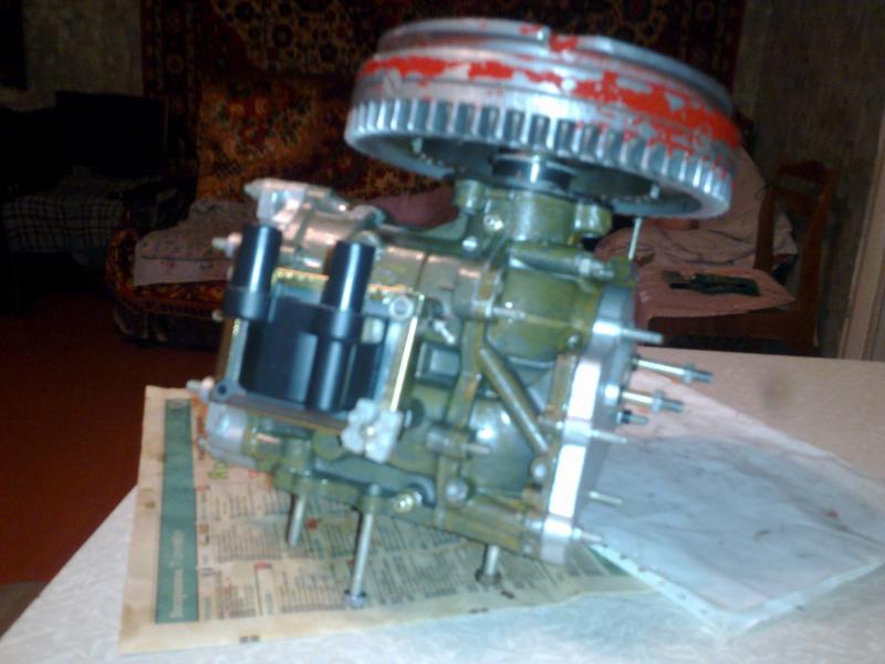

Забрал из транспортной сегодня нулячий блок цилиндров на прибой,руки чешутся, не вытерпел начал колхозить штуцер для бензонасоса

Ну не знаю,насос уже куплен, будуставить.блок новый,а вот колено одно с биениями, второе по шатунной шейке подношено и посиневшее видимо придётся разбирать уже собранный мотор.

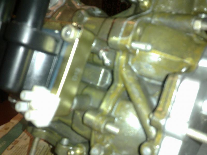

Штуцер приделал, что бы был для экспериментов с разными карбами, да и бак выносной. Удалить не долго.

На блоке есть четыре прилива для крепления тлм. Верхний правый досверлил насквозь в картер верхнего цилиндра.с боку отверстие 5мм и резьба м6.в прилив закрутил шпильку на анаэробном герметике' как и сам штуцер.тлм теперь крепится гайкой на шпильке.штуцер штатный от прибоя.
А если там в этом месте ходы какие -нибудь для чего-нибудь и фиг знает куда там высверишся...На разобранном сверлил?
Я сейчас как раз занимаюсь новым блоком цилиндров,на столе разобранный.если до сверлить этот прилив, отверстие попадает в полость колена верхнегоилиндра, нет там больше никаких ходов. В общем получается как штуцер на москве10 с завода ставят. Попадаем в продувочный канал верхнего цилиндра.

Спасибо, Сергей.Если сверлить не разбирая стружка пожалуй останется там.Печалька.

Да скорее всего чтото попадёт вовнутрь.когда то пробовали сверлиться совсем по чуть чуть с консистентной смазкой на сверле, чтоб опилки прилипали. Ну уж больно ювелирная работа и все равно на выходе сверла что-то да провалится внутрь.
