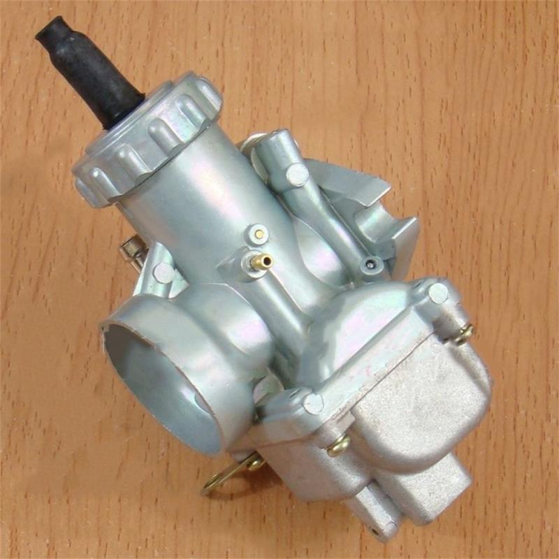

Есть мысль сделать прокладку под карб, тостую, а в ней ход под вакуум (штуцер), картер сверлить не хочется, есть варианты, в общем надо думать. Просто пока зима, выписал насос, летом некогда будет.
Всегда хочетчся в случае неудачи сделать backup, сверления этого не позволят.

Так ,Андрей.Тогда вопрос -как ты видишь процессы с родной мембраной?Канал к ней будешь глушить?Или как то будут работать "в паре"?С Новым Годом тебя,земеля!/С верховьев Вятки ,али с низов?/

Я практик, не теоретик, поэтому вижу все не далее своих рук... и как это все будет работать пока не знаю, короче как получится, пробовать надо... До Вятки мне 80 км.
А в принципе, зачем глушить, пусть работает в помощь.
Всегда хочетчся в случае неудачи сделать backup, сверления этого не позволят.[/quote]
Сделать backup позволит наверное сверление карбюратора-в случае чего можно залить эпоксидкой обратно.

capral....Я практик, не теоретик, поэтому вижу все не далее своих рук... и как это все будет работать пока не знаю, короче как получится, пробовать надо... До Вятки мне 80 км.
А в принципе, зачем глушить, пусть работает в помощь.[/quote]
А если в родном насосе скрытые неурядицы -тогда он будет только мешать.Мне кажется для чистоты опыта следует устранить этот фактор.
