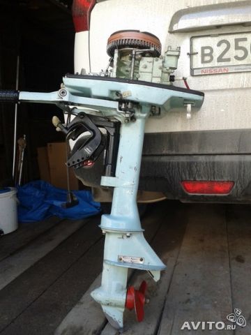

вот я себе игрушку купил :D а термостат можно убрать или нет ?
907
Эдуард в сказал(а):
... а термостат можно убрать или нет ?
Конечно можно, но НАФИГА?!? :shock: ... ты счастливый обладатель редкого "живого" девайса с термостатом и хочешь ускорить "гибель" моторчика его(термостата) ампутацией?... ИМХО неадекватное решение :nea:
я просто спросил про термостат ,как только первый рас увидел его , и думал зачем он нужен на лодочном моторе :roll:
на машине знаю зачем нужен термостат :yes:
