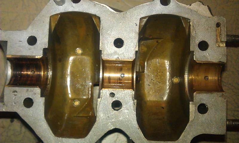

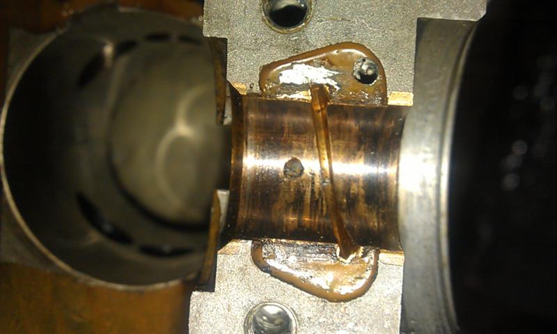

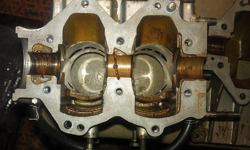

Всем привет, разобрал сегодня, да блин, верхняя втулка реально износ 0.25, средняя и низ в размере, шейки КВ все в норме, без семи соток 18мм. Впринципе ничего страшного нет, притереть и развернуть, но есть несколько вопросов по смазке, надо же что-то делать, а то опять хана будет, смазка вверх очень нужна, по шейке вала видно, что нагрев был будь здоров. Есть ещё пара вопросов, например как развернуть втулки на коленке, ну нет большой сверлилки под рукой, да боюсь и не выставлю просто на столе, может поджимать половины. а развёртку сразу туда вставить, поджимать и разворачивать, или бредовая идея?
Ещё подскажите, те втулки кв, чо на входной части картера, имеют отверстия, но как буд-то глухие, или закоксованы?
Втулки кв, что на котловой части, на верхней шейке, там отверстие, или нет?, вроде глухое, но может и закоксовано, в центральной видно хорошо отверстие, а вот в нижней тоже либо закоксовано, либо глухое, совсем не вижу.
Ну и самый больной вопрос, чертежей прокладок может есть у кого, живых не осталось, все сухие.
Поршня и кольца вроде в норме, ролики шатунов возможно износились, а может такие были снова, немного есть болтанка, на пальцах износ еле-еле, а вот в поршнях пальцы туго сидят, вроде как не гуд, а может здесь такая конструкция, в поршневых отливах креплений пальцев нет отверстий для смазки.

ЗАвись я малость с прибоем.Значит собрал мотор(основная проблема биение КВ относително центров-после установки подшипника подклинивал в постелях -выровняли).Шейка 2-го(нижнего)шатуна была прихвачена ржой в местах касания иголок-чуть шлифанули полирнули-надеялся что пронесёт-не прошло.После 3-х часов работы в бочке (масло 1\25)стал прослушиваться лёгкий стучок-через ещё 2часа ставший явным.Разобрал-нижний шатун "остановились" иголки.За 5часов сьело 0.1мм.Срочно (1неделя)был найден 2-й прибой.Не работал не было искры.При дефектовке выяснилось-КВ,иголки,втулки-как положено быть невесте перед свадьбой.Втулки-18мм(точнее не чем мерять),шейки КВ 17.95-17.94мм по микрометру.Перед проточкой под подшипник(прикинув вес прибоевского маховика-считаю его установку обязательной) решил проверить-так и есть-биение КВ относительно центров.Два КВ-это не статистика,но прослеживаеться закономерность-нижний центр КВ (где шлицы) опорный(или отправной) от него начинается шлифовка нового КВ(на это указал шлифовщик)биение 1-мотор/2-й мотор:нижн.опора-2\0 соток,средняя опора-4\2сотки,верхняя опора 6\4сотки,верхний центр-0\0сотки,что естественно.По этому,мужики,всем кто хочет ставить подшипник-проверьте КВ на биение-может быть засада.Всё,сегодня принесли проточенный КВ-примерял-усё добра.Завтра начну собирать,потом запуск,регулировка,прикатка часов 5 и отчет в студию.Кстати-выложить видео-как?Как и фото?

Так и есть-отверстия во втулкахКВ со стороны карба глухие,в котловой части картера отверстие есть только в центральной втулке.Стоит просверлить на нижней и верхней втулках,толко угол сверления бери так чтобы выходные отверстия получилтсь не у стенок корпуса картера а чуть выше-короче смотри как засверлена центральная втулка.
