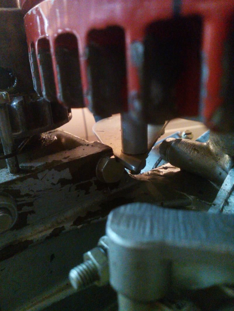

форумчане вот назрел вопрос, у всех на ручке румпеля люфт или свободный ход почти в два сантиметра, то есть поворачиваешь газ и только после поворота где то на 1,5-2 см идет реакция на дроссельную заслонку, кто и как с этим боролся, а то как-то неудобно
Люфт приличный.
Ни как не боролся, пока...

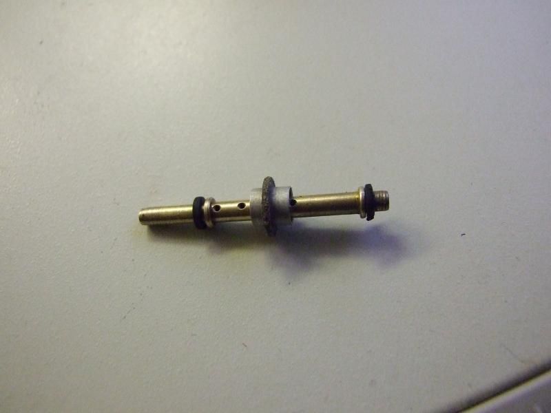

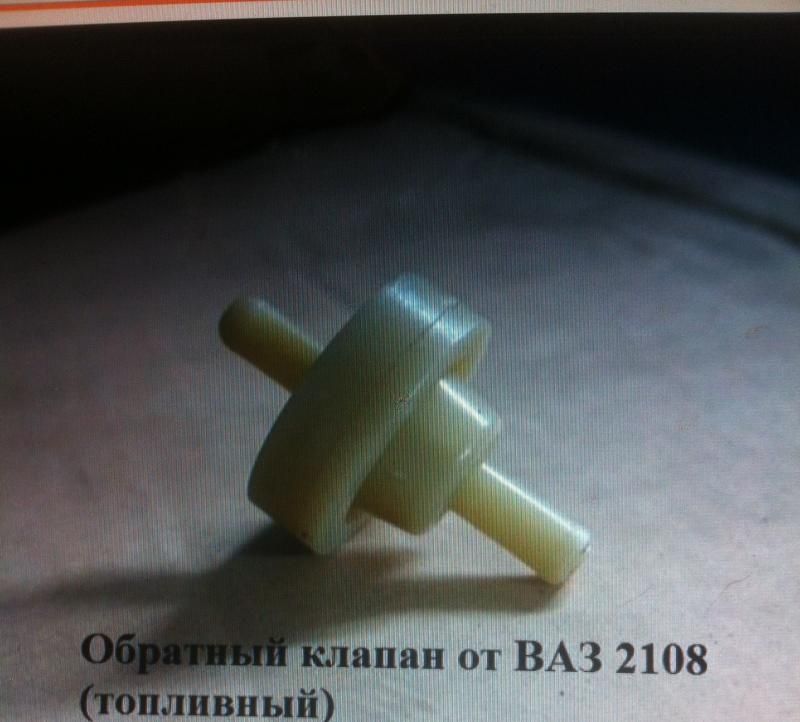

Вопрос №1 Свечи под 92 бензин покупать: NGK VL18-BP6H?
Вопрос №2 Мешаю 92 бензин с маслом для 2-тактных двигателей (НР синее). Лью на 1литр бензина 20грамм масла, рекомендации на бутылке (5литров бензина на 100 мл. масла, (MIX 1:50)). Правильно ли так или на 1 литр всё таки 40 грамм лить?

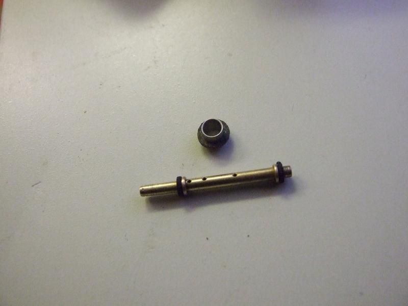

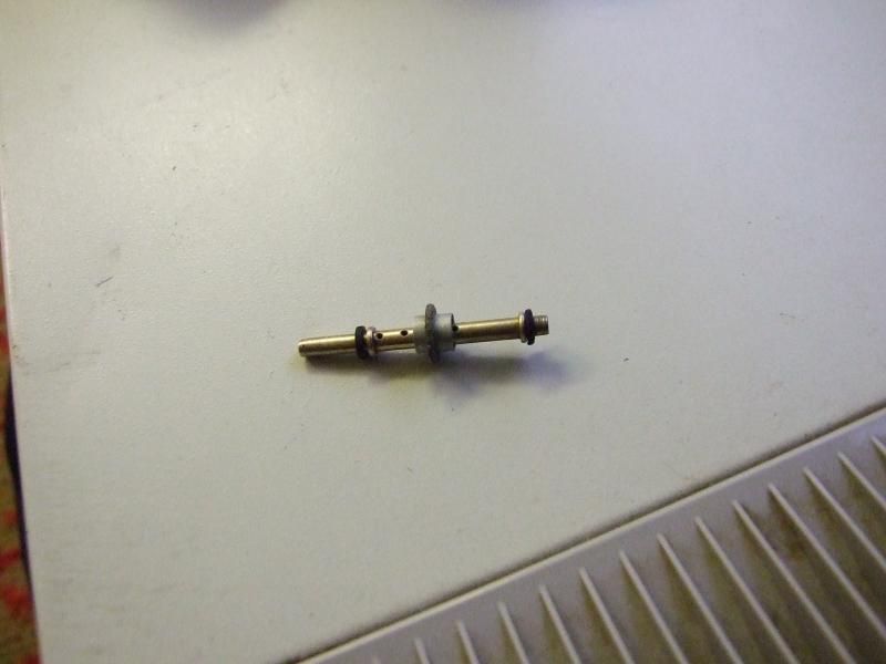

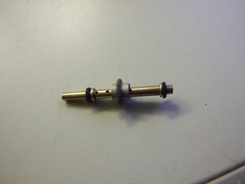

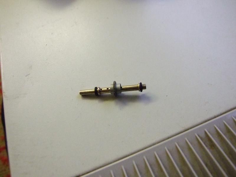

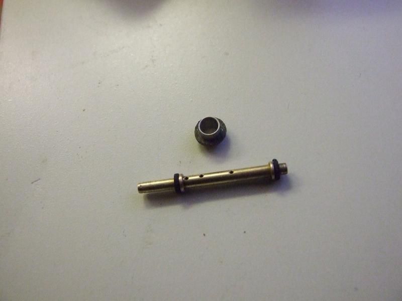

Вопрос №3 Может кто нить фото эмульсионной трубки выложить с установленными колечками (карб. обычный, без текстолита). Нарезы нужно делать кольцевые?

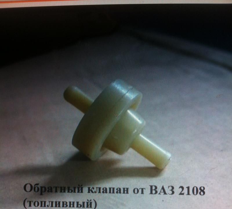

Вопрос №4 В шланг перекачки конденсата надо внедрять обратный клапан от ваз (фото можно)?
№1. Не уверен что свечи нужно покупать под бензин, скорее под двигатель, B7HS, не силен в данном вопросе.
№2. Думается 1:25 все таки лучше, во всяком случае не хуже, можно попробовать 1:30, 1:40. 1:50 наверное все таки для иномарок.
№3. Вот фото, резинки новые пришлось подтачивать, как по высоте, так и по наружному диаметру. Про нарезы не понял? :unknown:
№4. :unknown:

Доработка эмульсионной трубки: Делается так: на внешней поверхности трубки нарезаем кольцевые полукруглые каналы, проходящие через все отверстия одного уровня. В нашем случае нарезаем три кольца.

Вот этот.

Да я понял, только зачем, да и продавит ли его, есть сомнение в его целесообразности.
В "ГАЗели" видел клапан более компактный (раза в два меньше восьмого), не помню где стоит.
А что это даст?

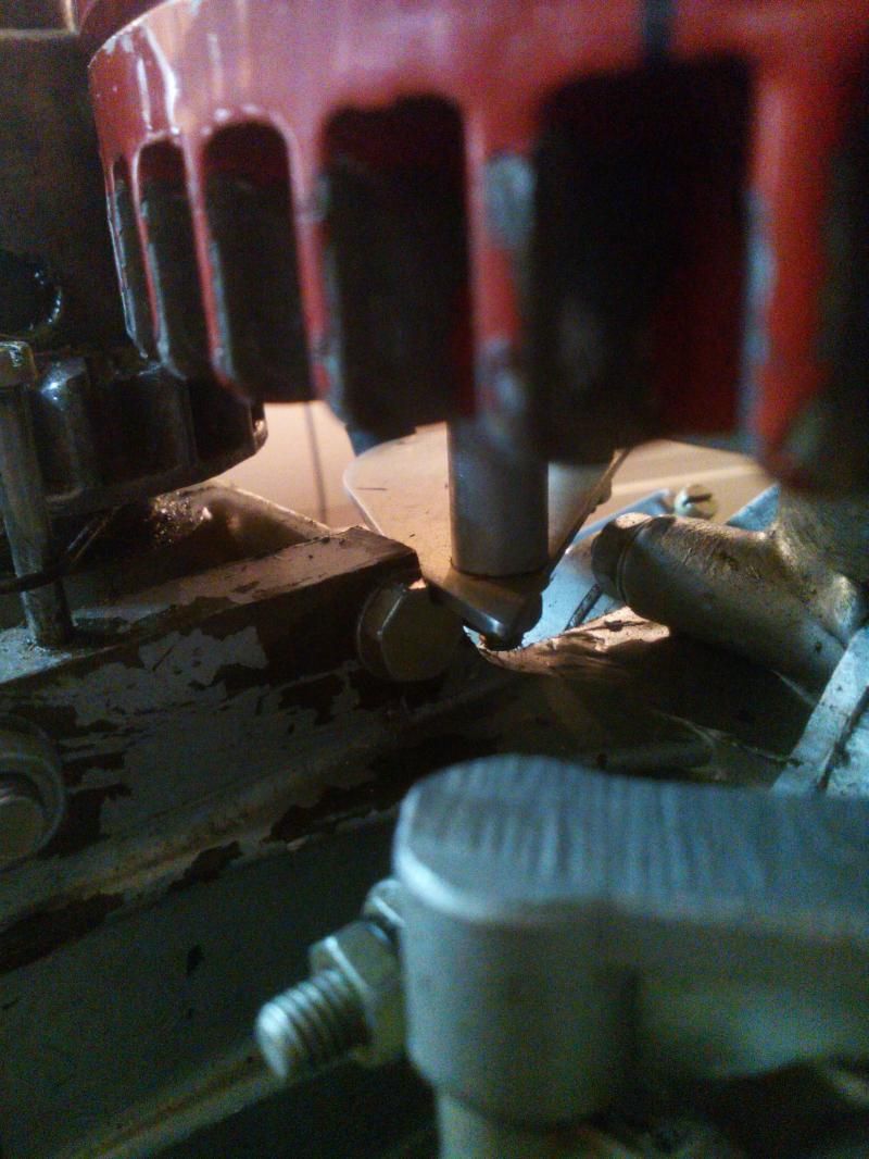

По поводу люфта румпеля
А что это даст?
Точно, что это даст?
nok12345
29.06.2015
79
Хантер 320
прибой
спасибо за фото по до рабтке люфта, все понял буду устранять

гидрохоботан,Я ТОЖЕ ПРОТАЧИВАЛ,но прищлось все востанавливать-глохнет он резко в таком положении пластины.А думал мощи прибавить...
если хуже станет то восстановить проще простого, болт провернул чтобы канавка вниз ушла и пластина упрется в нормальную грань болта. Вот и все, попробовать надо самому, погода не позволяет пока.

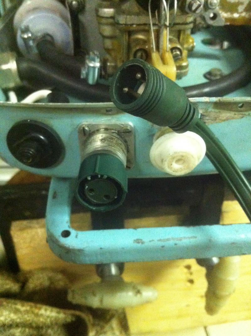

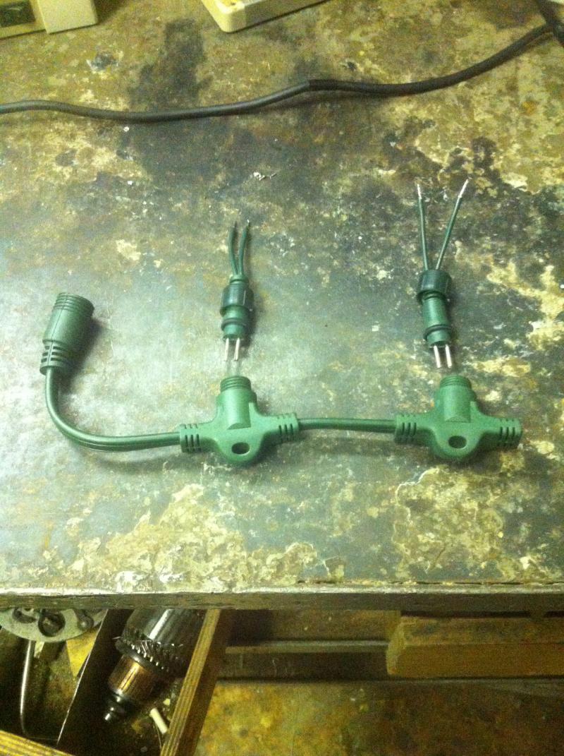

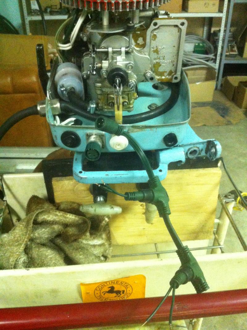

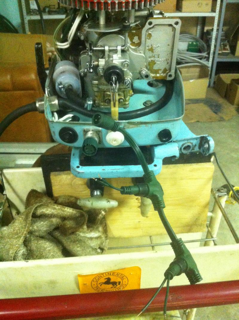

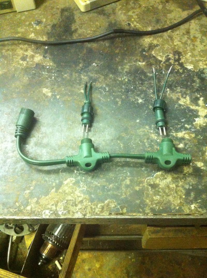

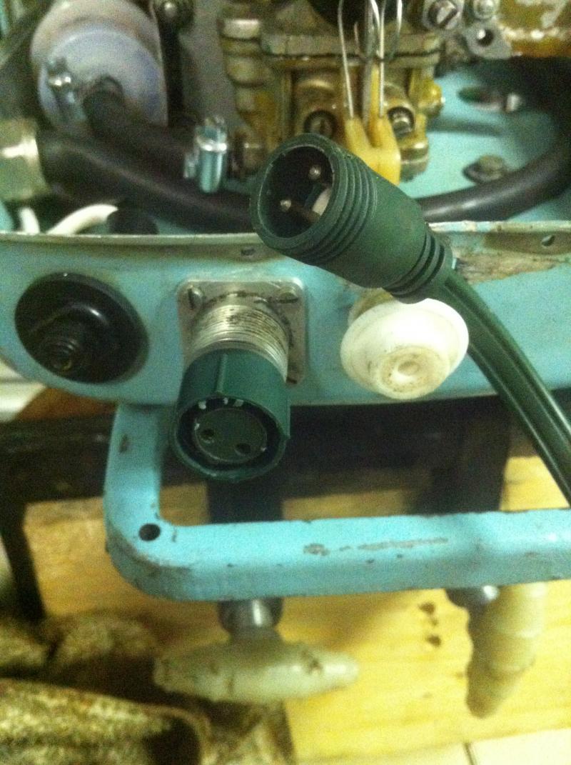

А я в эти выходные решил переделать розетку на прибое. Думал, думал, и вот оно решение! На глаза попалась елочная гирлянда для улицы. Взял с неё маму и папу. Разъёмы все герметичные с резиновыми прокладками. Хвостов на удлинителе можно было оставить и больше, я оставил 2 шт. Вот теперь думаю, что можно подключить, хотя нет что сможет потянуть прибой?

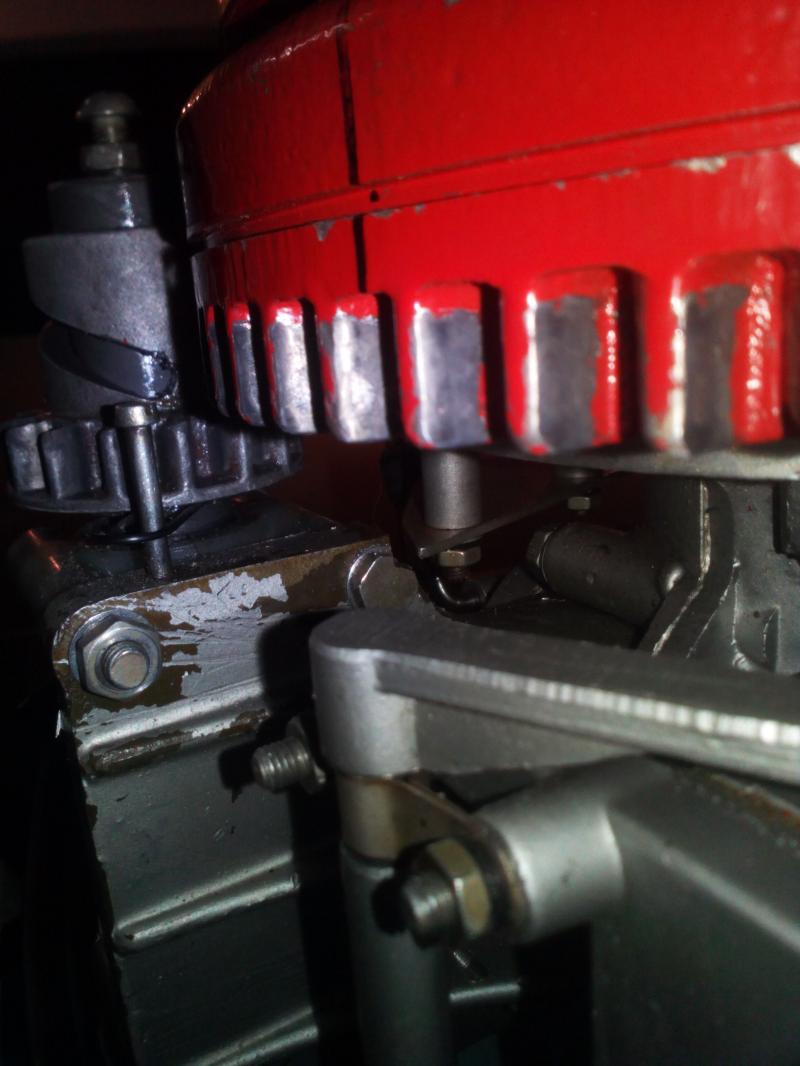

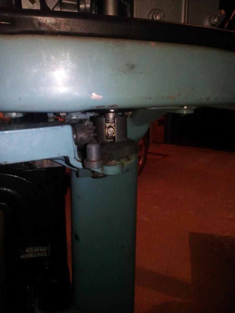

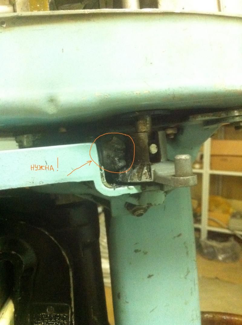

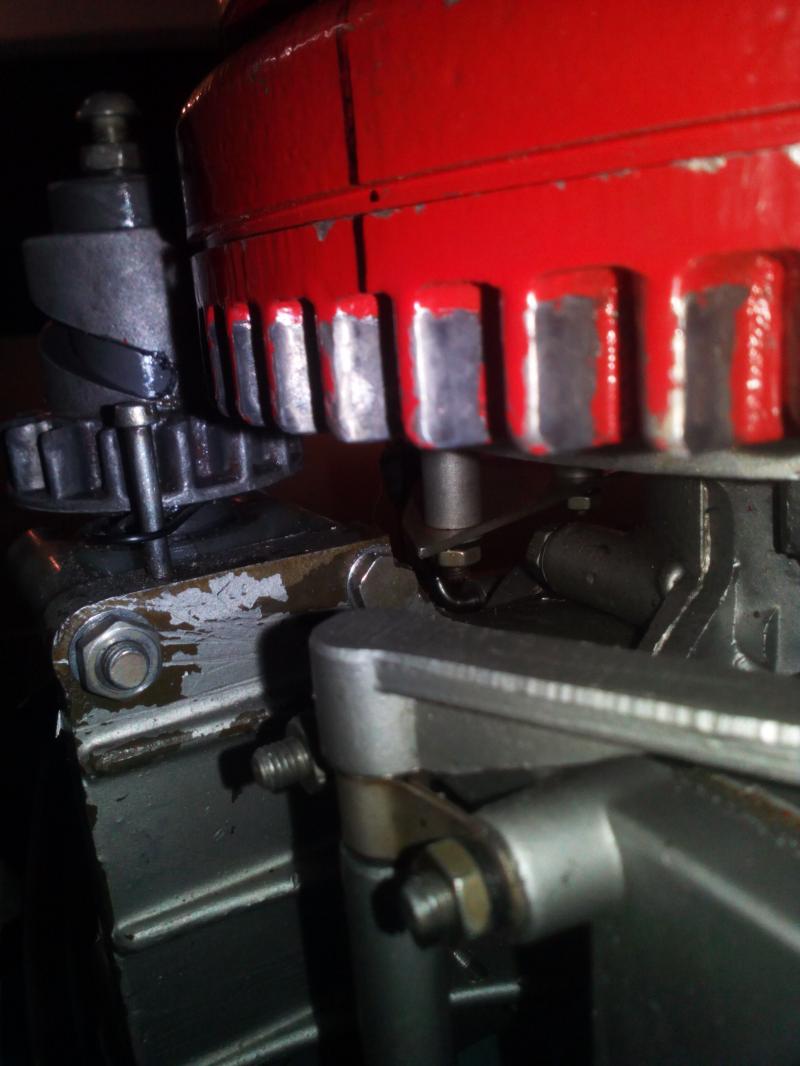

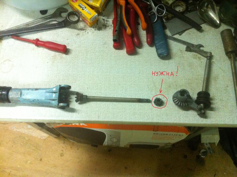

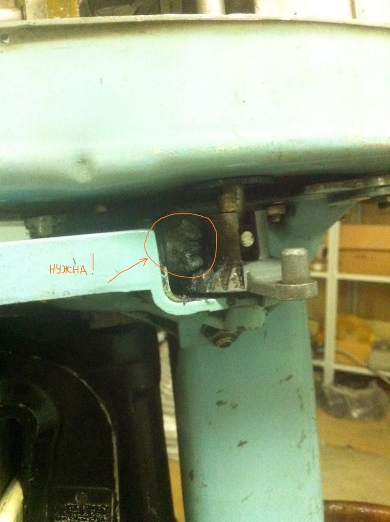

Подумал, Вот оно счастье "Прибоевское". Можно ехать на испытания! А нет: сломалась ШЕСТЕРНЯ привода газа!!! МОЖЕТ ЕСТЬ У КОГО??? А ещё нужна КАТУШКА ТЛМ 10-70. Спасибо.
