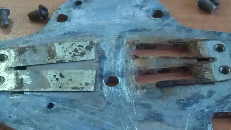

Возращаясь к нашему разговору. Я говорил про проверку целостности пластинок вп. клапанов. Из-за этого у меня тоже были проблемы с заводкой двигателя и не качал бензонасос. На фото причина.jacker2000 сказал(а):приветствую!ВОт специально зарегистрировался,чтобы решить похоже такой же вопрос.Прошу вашего совета.ШТОРМ_23rus сказал(а):По-моему мембранка подсела в бензонасосе. Сними карбюратор и проинспектируй. Осторожно, пружинку с пятачком не потеряй при разборкеnok12345 сказал(а):доброго всем , вот только завел свой прибойчик долго мучился не как не заводился и вот только когда бак поставил на уровень с моттором он завелся и работает , подскажите в чем дело где копать бензонасос или поплавковая камера, или из за того что пока не поставил сальник во фланец или может еще что , подскажите кто что думает, заранее спасибо. При растянутой мембране бензонасоса и мне пришлось поднимать бак для организации самотёка
Суть в том что бак у меня не на уровне тоже был при заводках.Карбюратор 2 раза разбирал,и не понял что же там такое с ним.Всё вроде нормально.При подсосе бенза слышу как мембрана колышиться.Но такое чувство что смесь не поступает в двигатель.При рывке шмыргалки,двигаитель начинает как бы схватываться, но не заводится.
Вы думаете это мембрана или ещё что?
49,5 КБ Просмотры: 1 017
, более того нужно проверить: их равномерное прилегание к поверхности, эластичность, посмотреть не прилипли ли они к поверхности (бывает при использовании консервационных смазок), крепление проверить тоже.

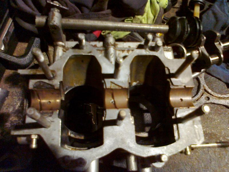

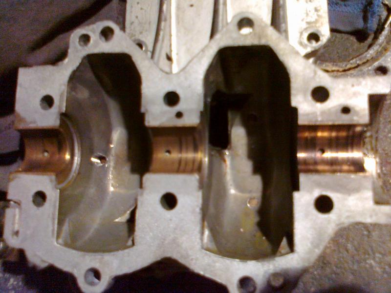

. Очень заметен факт по плохой смазке средей опоры... Обратите внимание на нашу беседу с Дмитрием (Dim_pnz) по смазке опор КВ нужно провести некоторое усовершенствование. Ну и очень рекомендую перечитать посты вначале этой темы (Владимир, Геннадиевич) лишним не будет. Из наблюдений: у Вас проточка в средней опоре чуть смещена относительно центра и всвязи с этим видим результат
