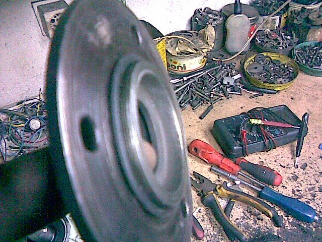

Фланец и буртик,который малость сточить,чтобы убрать зазор.

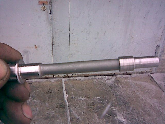

Ведущий вал редуктора,виден износ нижней(без шлицов)части.

Владимир,я вот тож засомневался "корёжить" картер.А какой подшипник и сальник? Размеры,пожалуйста.

За день работы сам мерял прикидывал.В нашем городишко с подшипников только 203-й,с сальников 16/30 и 17/32.Видать придёться новый фланец точить,тем более,что нептуновского у меня нет.Завтра озадачу торгашей по номеру подшипника.

Пардон подшипник ..903 Размер 17,7*35.Фланцы нептуновские продаются Можно и родной расточить

Подшипника кроме 203 один чёрт другого не нашёл.По наружному он четко в картер становиться,а вал придёться на 17мм шлифовать,думаю выдержит-точка опоры всё таки ближе к маховику становится.Сальник 17/30мм нашёлся.По фланцу-мне токарь обойдёться дешевле.

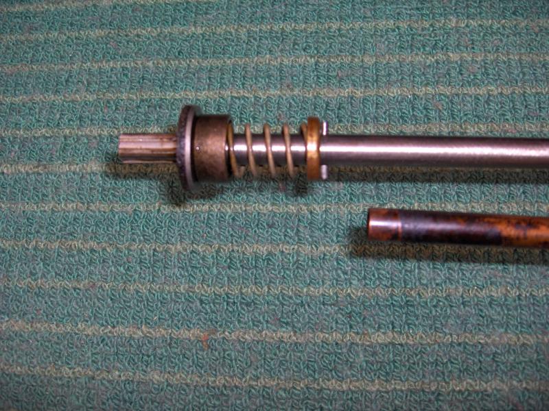

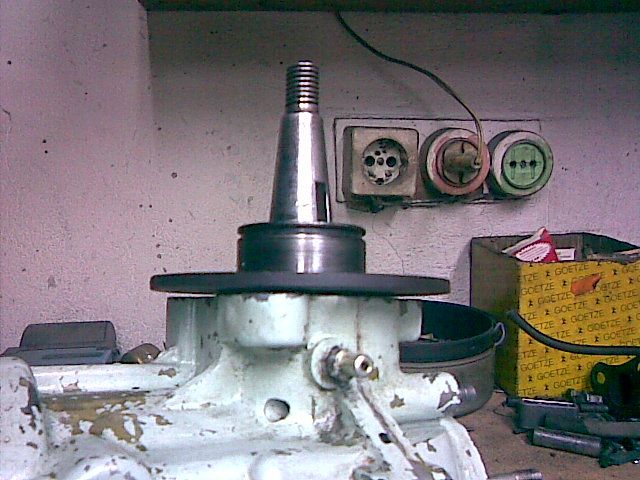

P.S. Кстати сфоткал вал со втулкой, если кому интересно могу выложить фото..
Бешенный
08.12.2010
2 664
228
Волгоградская обл Светлый Яр
Владимир Валерьевич
Выкладывай

Собственно вал!
