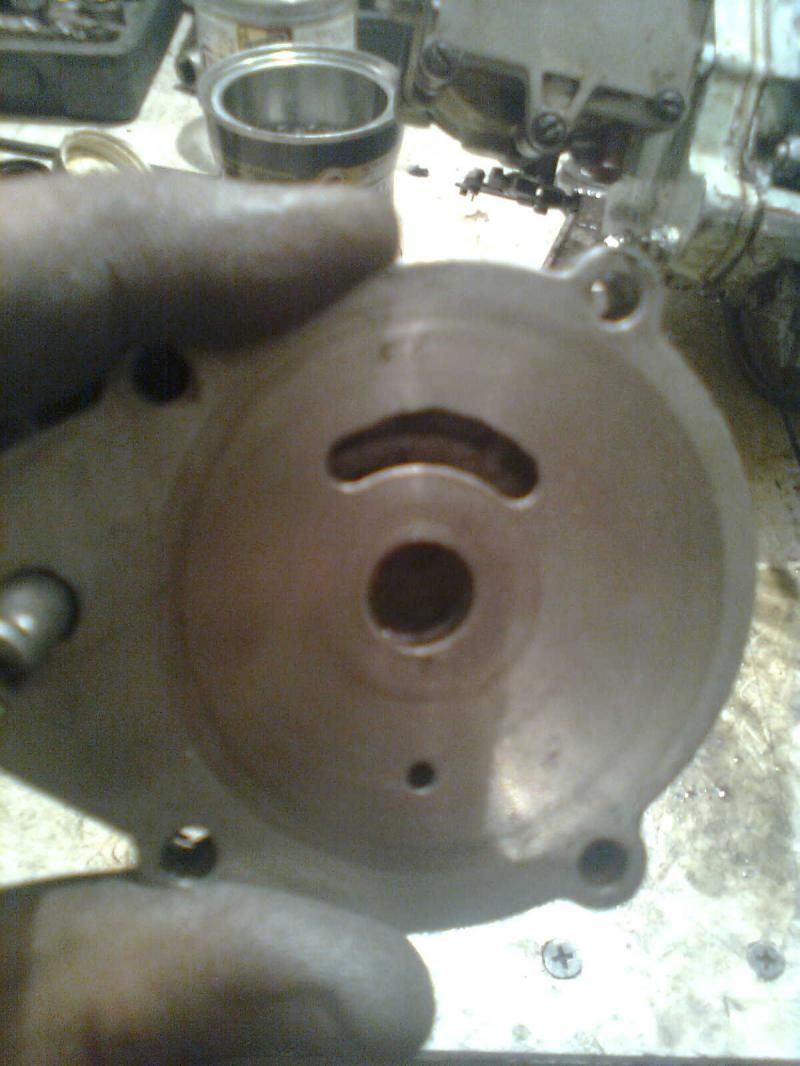

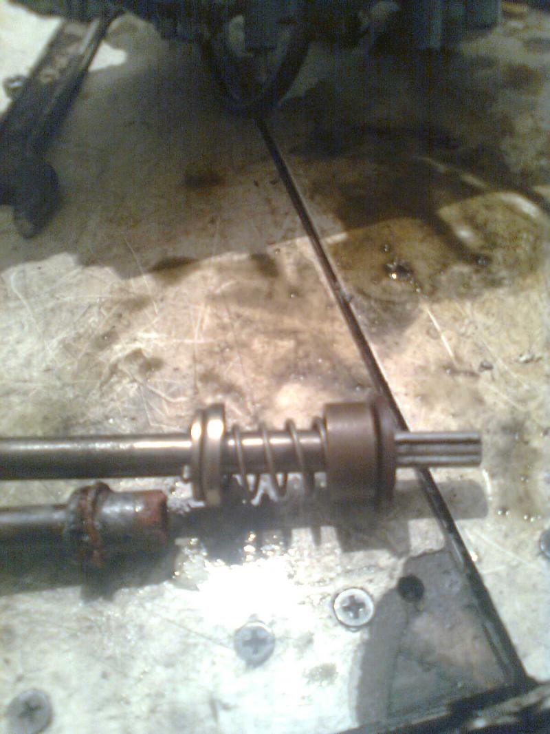

Потихоньку двигаемся к завершению.Обкатал в токарнике с АФК.Надул,намылил.ни откуда даже не пузыриться.Из текстолита выточил две шайбы в качестве уплотнения
Бешенный
08.12.2010
2 664
238
Волгоградская обл Светлый Яр
Владимир Валерьевич

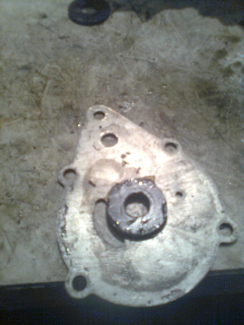

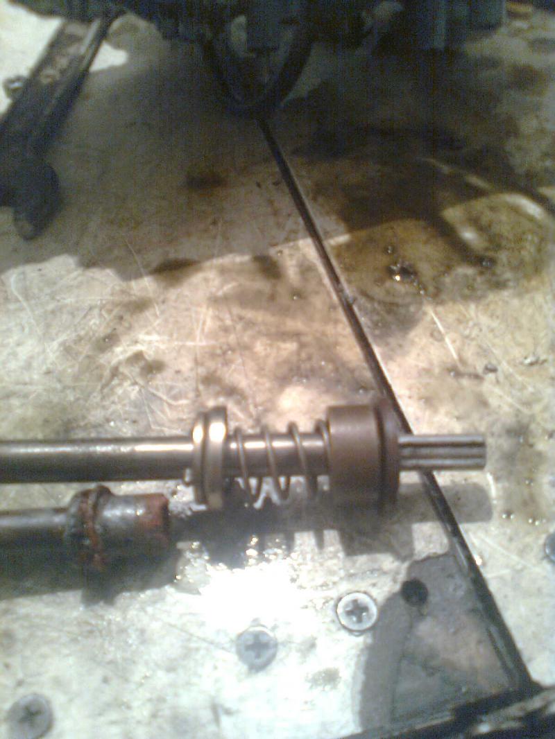

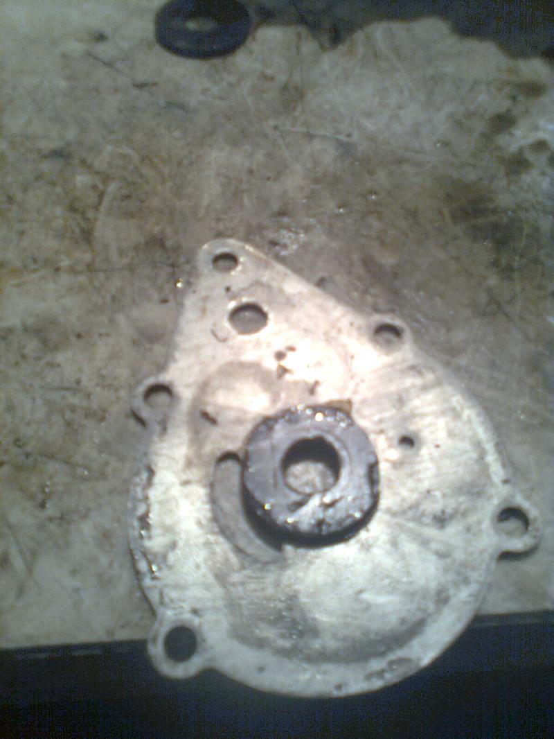

Перебрал ногу Поменял сальники(нашел 9*25) И ГВ двубровый.Под помпу тоже поставил шайбу из текстолита Первое не дает прогибаться пластине.И второе полностью(или почти) изолировал сальник от воды
Бешенный
08.12.2010
2 664
238
Владимир Валерьевич

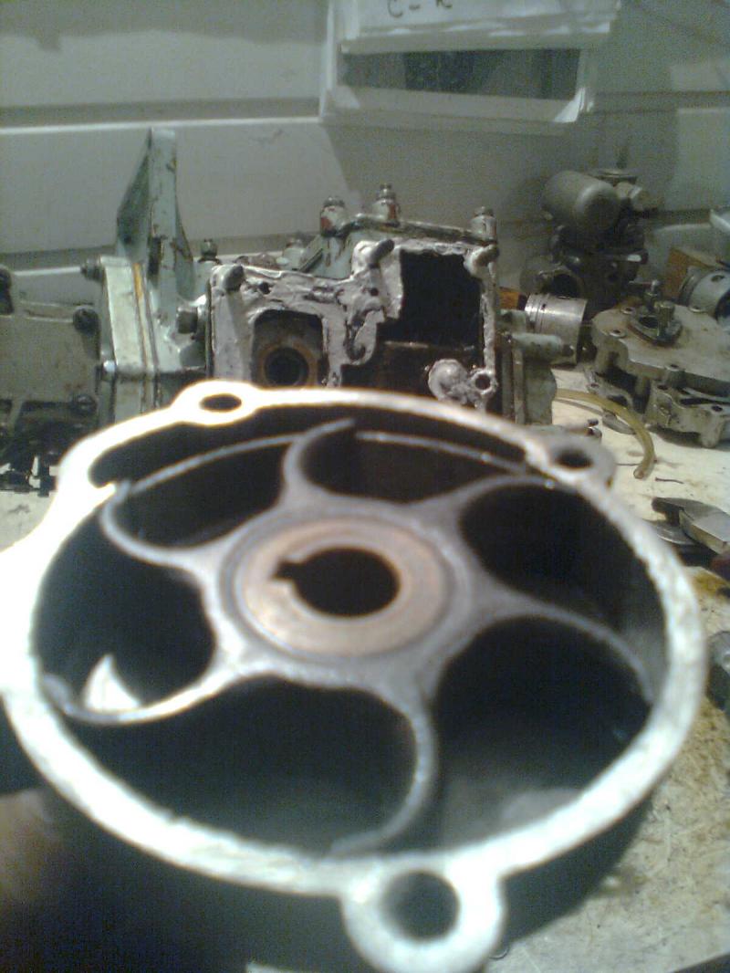

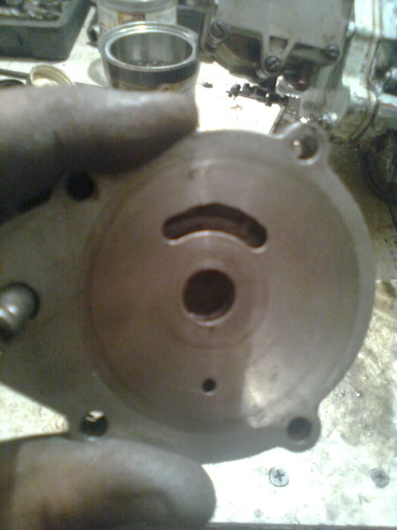

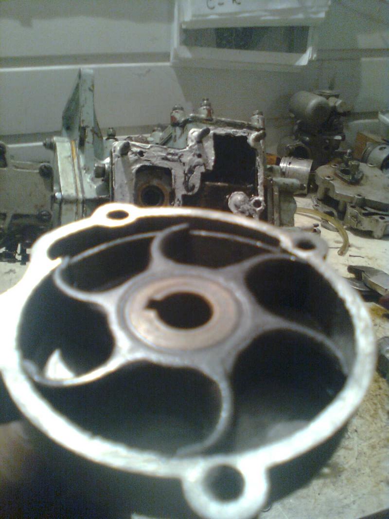

Торцанул малеха корпус помпы Крыльчатка на "десятку" чеб выше была.Таперичь воду качает на ура Проверил дрелью.

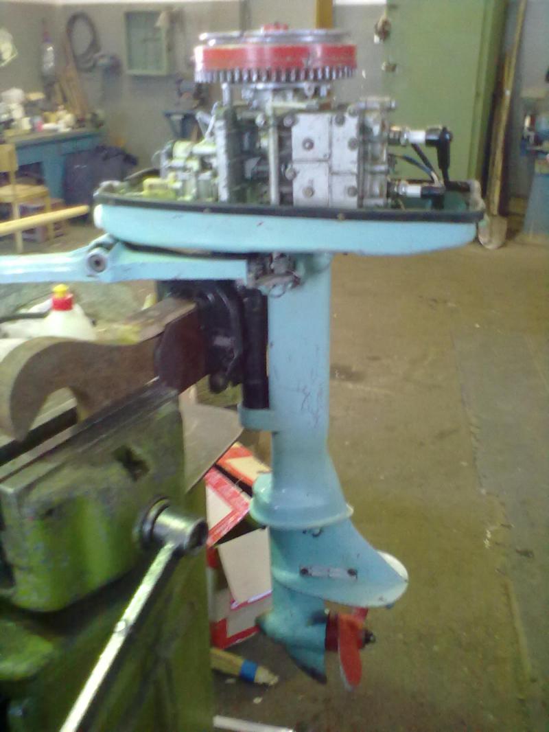

Однако мотор уже завел.Завелся с второго потяга.Что получилось в итоге
Подшипник выкинул на его место поставил сальник.Теперь два сальника вверху ,т.е в этом месте сквозняк отсутствует.Почему? После 14 часовой обкатки с АФК на холодную в токарнике,этот препарат" натянулся" как на втулки ,так и на вал.Сероватый полупрозрачный налет(не царапается) выбрал все зазоры.Эт отдельная тема.
Зажигалку поставил электронную сидюху одноканальную. как не странно но обратных вспышек нет.Это легко объяснить глядя на диаграмму фаз.
Карб штатный.Работает и запуск штатный.
Дождусь тепла и попробую в бочке.снять видео К сожалению только на телефон.Ну нет у меня камеры.....
ФСЁ
п.с. Компрессия у него сейчас зачетная,можете поверить на слово.

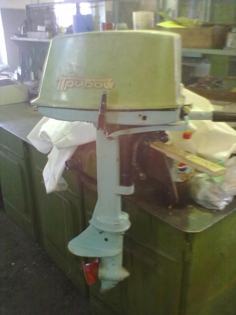

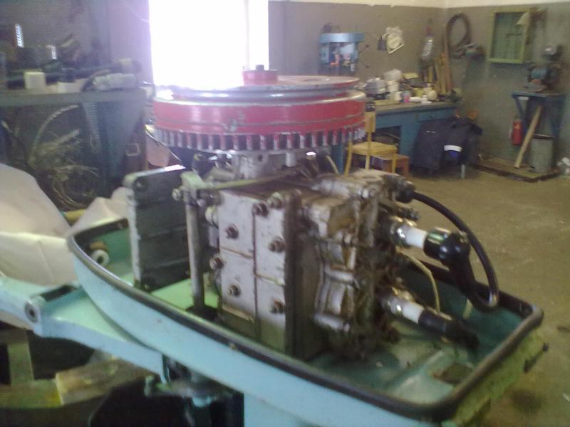

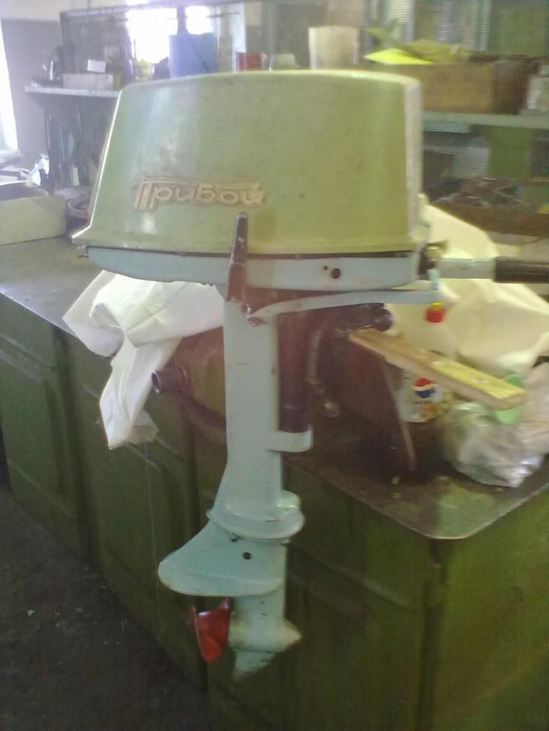

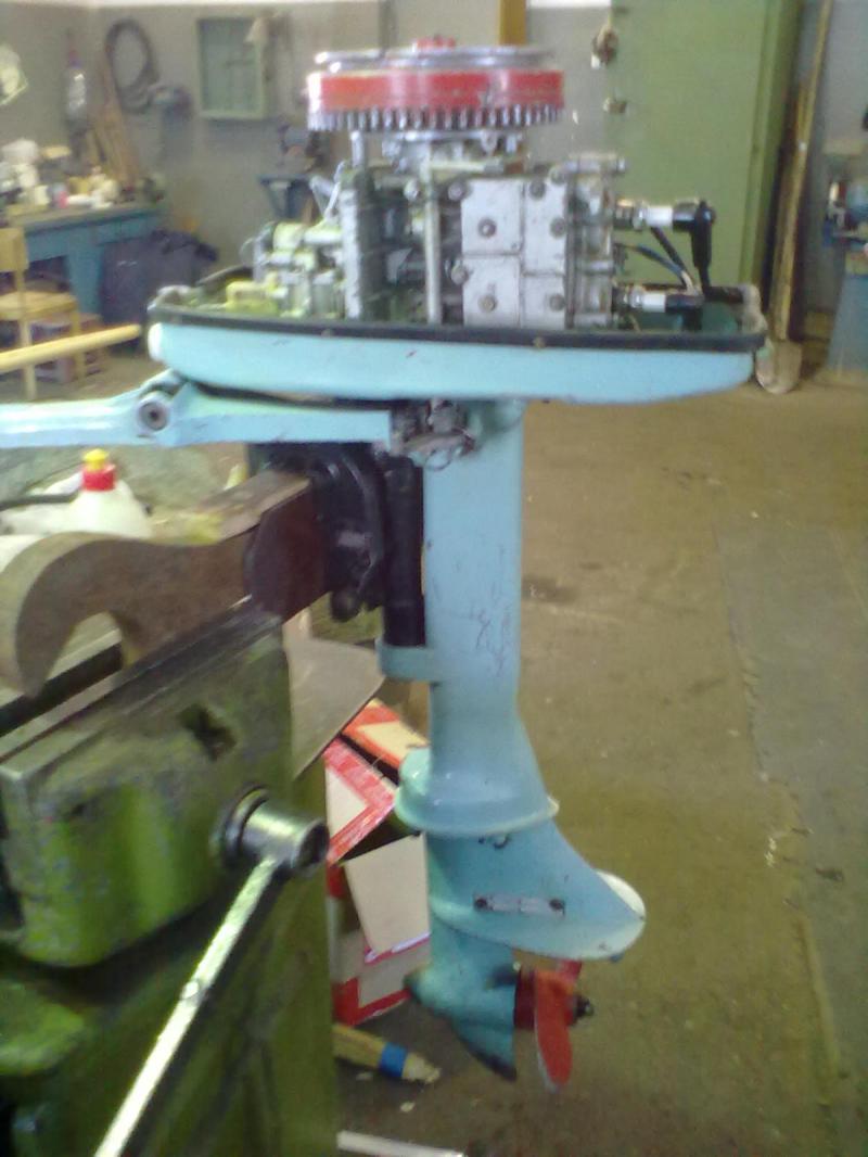

На днях стал обладателем Прибоя. Подарил дедушка знакомый. Сегодня завел в бочке, работает чисто и ровно. Небольшие люфты присутствуют только в приводе газа и подвеске. Это я думаю лечится запросто. Отсутствует механизм стартера полностью. Есть какие-нибудь советы?
  • 66,4 КБ Просмотры: 2 117
  • 75 КБ Просмотры: 2 093
  • 51,2 КБ Просмотры: 2 006
Игорь поздравляю с зачётным приобретением! :good:
ИМХО теперь(как говорит Володя(Бешенный)) перебрать сей моторчик перед эксплуатацией устранив заводские огрехи, чтоб пользовать его долго и счастливо :yes:
з.ы.По механизму стартера я б попытался сделать кронштейны и приспособить стартер от мелкоМоси или Нептунки ;)

Якупил недавно такой мотор, давно искал, правда ещё не разбирал, но скоро начну, КВ люфтит в двух плоскостях, завести даже и не пробовал с такими люфтами, но компрессия после третьей шморгалки 6.4 и 6.5, вроде как не плохо для сороколетнего старичка. ГБЦ снимали, скажите, плиз, родная прокладка кольцованая или нет?
Когда верну его к жизни попробую немного попилить и электростарт в планах. Кстати может кто в курсе, от ветрового стартера подойдёт шестерня ведущая?
Бешенный
08.12.2010
2 664
238
Владимир Валерьевич
Подшипник оказался лишним.Два сальничка самое оно.Насосик для перекачки конденсата устроен таким образом что эта полость под сальником задействована.В ней должно быть разрежение. Маслоотражающее колечко этой функции не выполняло.
Разобрать и шлифануть плоскости,затем разверткой на 18 пройтись..Всё остальное я написал выше.КУРИ.
