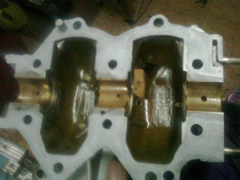

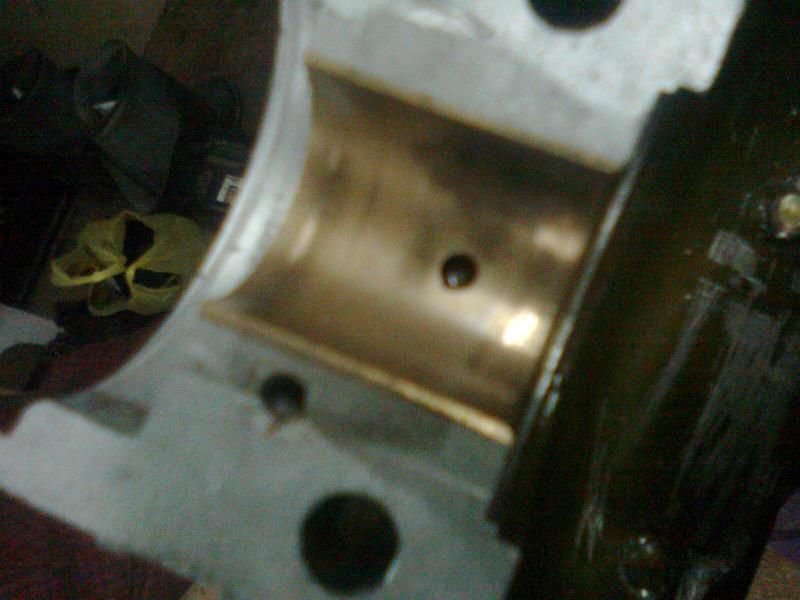

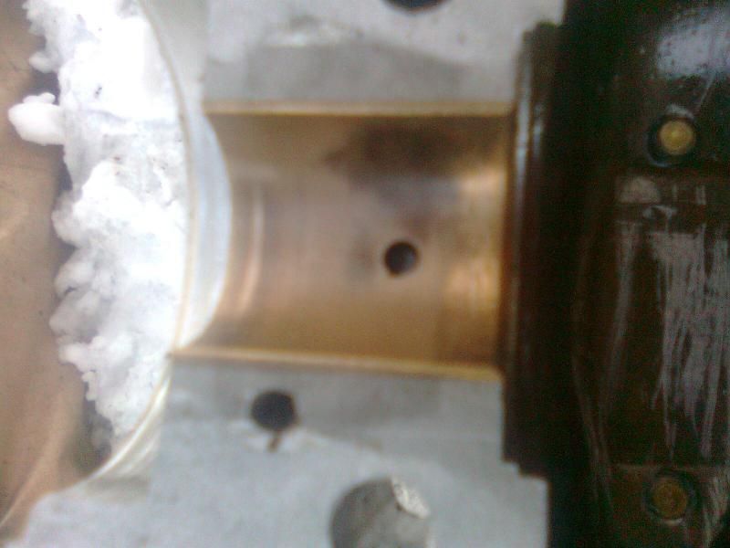

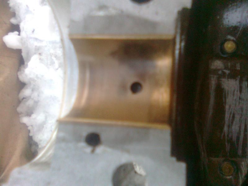

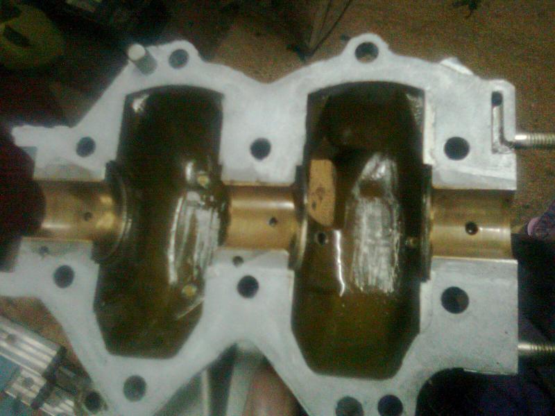

Распатрашил сення свой мотор, честно говоря вскрытие порадовало , на цилиндрах, на шейках КВ нет даже намека на то что они уже работали, правда на верхней шейке постели есть но не выроботка а.... птертость какаято. Вот только все прокладки вырезать придецца. И еще когда снимал сам мотор со станины на нижнеий части , в смысле на самой ноге, прокладка не отпечаталась на картере , не отодрать. Правда пробкавая прокладка наместе. Завро найду фотик , фотки выложу...
Бешенный
08.12.2010
2 664
238
Волгоградская обл Светлый Яр
Владимир Валерьевич
Ждем с.Крышку клапанов пока не снимай.Там прокладка сложная и паронит "толстый".Замучаешься вырубать.Остальные легко

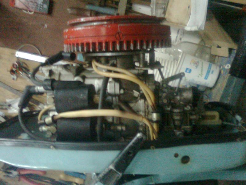

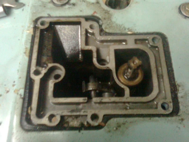

Обещаные фотки правда с телефона, за фотиком поленился ехать
Может завтра захвачу если не забуду

Что посоветуете с такими результатами? При разборке посмотрел люфт вдоль оси КВ около милиметра , что с этим делать?
Бешенный
08.12.2010
2 664
238
Владимир Валерьевич
Он тебя в приличном состоянии. С люфтом ничего делать не нужно. Эт нормально

А сальник сверху ставить?
Бешенный
08.12.2010
2 664
238
Владимир Валерьевич
Я б поставил (я их два воткнул),но решение за тобой.
