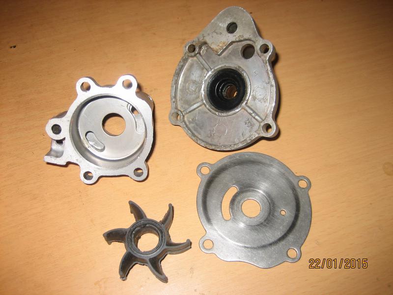

По крыльчатке, так можно в стакан выточить вставку и уменьшить диаметр. На крайний случай лопасти подрезать. Вобщем проблема эта решабельна. Где то встречал в инете что, крыльчатки из полиуритана стали делать.

Колпак,как раз соответствует ! ))) Вот ногу поменял на М-М. Помпа верхняя достала. Не качает,хоть убей. Был износ в самом стакане. Дешевле было ногу купить,чем новую помпу на Москва-10.
По помпе. Втулить,конечно,можно,но тогда все таки уж лучше ветерковскую долбить. Тем более,что всё уже куплено.

В теме по переделке в Скот Ватер, есть как отшлифовать стакан на Мосе. Просто нужно потом сточить корпус по высоте, как гбц притирать. Будет качать, как новая.

Да я знаю.Читал весь форум. Но если бы ставилась задача сделать в оригинале и повесить на стенку,то тогда и нерабочая верхняя помпа пойдет !
Ну, а так как подразумевалась дальнейшая эксплуатация,(а если честно сказать,то больше заинтриговало,что это почти Скотт и хотелось разобраться в конструкции),то выбор пал на ногу М-М.
Мотор довел до ума. Любопытство удовлетворил. Лодки под него нет.Если будет будущий владелец,то останется довольным. :) Для любителей оригинала ногу родную и все остальное сохранил. На очереди новый интерес. Должны скоро прислать Эвинруд 4 л.с. 80-х годов. :D

Что-то меня жабак давит курочить новую ветерковску помпу ,зеркало и нижнюю часть помпы Прибоя.Да еще и втулить крыльчатку ветерковскую нужно. Наверное,соберу с клеенной крыльчаткой.Все равно нужно будет обкатывать в бочке часа четыре.Буду наблюдать как поведет себя крыльчатка.А там может и новую родную достану или куплю с Джоника...
Все таки Ветерок в наших условиях самый ремонто-пригодный мотор.Единственная сложность с выпрессовкой-запрессовкой коленвала . Ну и вес для меня не очень комфортный. :(

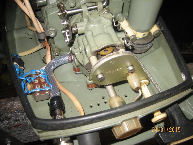

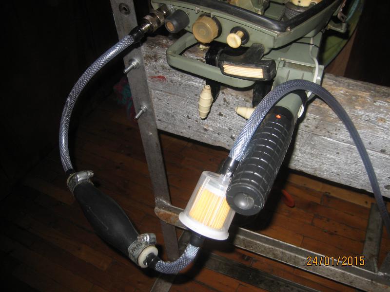

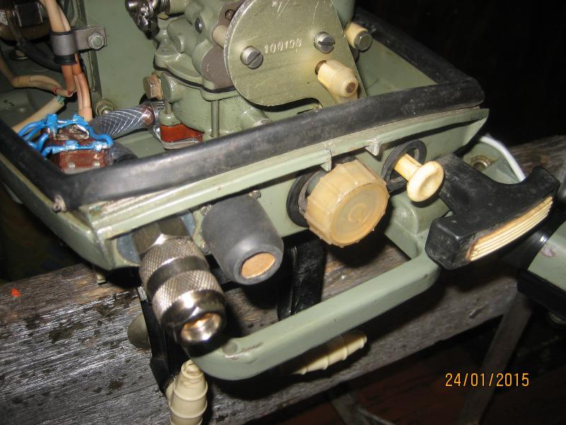

Назло войне продолжаю "колхоз-тунинх" Прибоя.
Так как ответки на Джонсоновский коннектор нет,то поставил коннектор от компрессора. Установил его на место кнопки стоп на передней панели. Весь комплект обошелся в $1,5 .(мама,со штуцером под шланг и папа) Уплотняющие кольца проверял в бензине. Пролежали двое суток.Никакой реакции на бензин.
Avilchi
21.12.2014
215
Краматорск , Украина
Колибри КМ-300
Прибой 5 ,Parsun 2.6

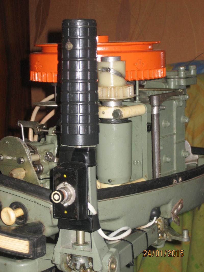

Кнопку стоп купил на рынке .$0,75 .Авиационная с фосфорным покрытием.Мягкая и с четкой фиксацией. ИМХО,самое удобное место под румпелем. Не мешает и удобно нажимать не отрывая руки от румпеля.Параллельно кнопке подключил тумблер .Тумблер удобен при продувке цилиндров.Не нужно держать кнопку.
Тумблер с кнопкой соединил через разъемы к проводам из-под магдино. Удобно при снятии головы.

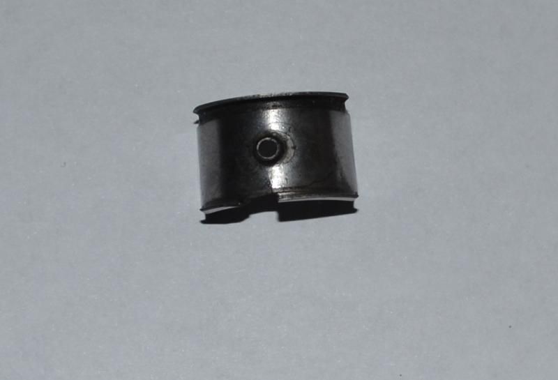

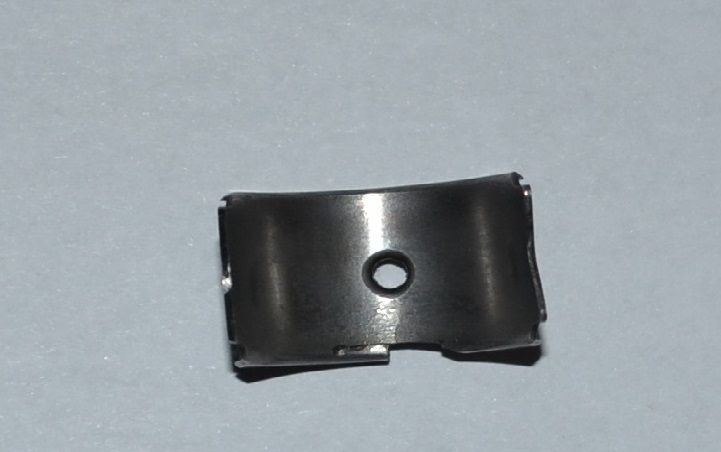

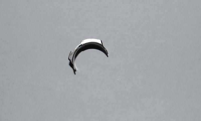

Добрый день, по случаю стал обладателем мотора Прибой. При разборе его обнаружил повреждение вкладыша шатуна. Мужики помогите зап. частью. Куплю. Буду очень признателен. Хочу восстановить этот моторчик.

С запчастями на Прибой полная опа! Я понял,что мотор у тебя б.у. и довольно таки подношенный. Советую прикупить второй мотор. Это будет быстрее,чем искать запчасти. Со второго мотора кое-что оставишь себе,а остальное можно продать.Я думаю,что желающие приобрести запчасти найдутся.
З.Ы. Хотя в России ,наверное, с запчастями на Прибой попроще ,хотя бы б.у.... может и помогут. Вся беда в том,что люди имеющие такие запчасти,как правило, форумы не читают . :unknown: В Украине бесполезно искать такие запчасти

Добрый вечер всем! Александр, я понимаю, что второй мотор купить это самый лучший вариант, но у нас они тоже редкость. А вот запчасти может у кого нибудь из форумчан есть. Мне нужен всего один вкладыш. PS: на моторе гонять не собираюсь, буду использовать иногда для рыбалки.
посмотри более ранние записи, я писал как вкладыши делал, и другие рукодельники писали, выберешь для себя вариант
