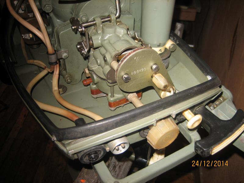

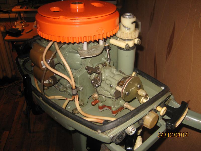

Привет! Кто может подсказать как выставляется уровень топлива в карбе на фото ? Что об этом говорит мануал ? Выставил параллельно разъему. Свечи после непродолжительной работы мокрые и после сброса оборотов мотор глохнет. Заводится после этого с трудом. После протирки свечей заводится нормально.
КОЛЕБАСС
23.08.2013
1 765
68
НИКОЛАЙ
Динги-самострой. неман 1
САЛЮТ-2. прибой5 сузуки дт 15
Саш большая крутилка поможет.смесь обедняет обогащает.можно завести а потом на ходу отрегулировать работу мотора
Avilchi
21.12.2014
215
Краматорск , Украина
Колибри КМ-300
Прибой 5 ,Parsun 2.6
Большая крутилка регулирует только обороты на х.х. Главный топливный жиклер здесь постоянного сечения.
КОЛЕБАСС
23.08.2013
1 765
68
НИКОЛАЙ
Регулировка карбюратора заключается в настройке его иглой
малого газа на устойчивые малые обороты.
Эта регулировка требуется при изменении сорта топлива, ат-
мосферных условий или при эксплуатации мотора на различной вы-
соте над уровнем моря.
Процесс регулировки заключается в следующем:
на прогретом моторе установить румпель 50 (рис. 5) в положении
малого газа, затем ручкой иглы малого газа Рз (рис. 5) произвести
поворот иглы по часовой стрелке для обеднения смеси (обороты
малого газа будут до некоторого момента повышаться). Поворот
иглы против часовой стрелки производит обогащение смеси.
Карбюратор считается отрегулированным, когда мотор рабо-
тает на малом газе ровно,, без тряски и хлопков в карбюратор
(обедненная смесь) или хлопков в выхлоп (обогащенная смесь).
это из инструкции.при неправильной регулировке свечи может засирать.
Avilchi
21.12.2014
215
Колибри КМ-300
Спасибо.Николай! У меня эта инфа есть,но первоначальная настройка карба ,по-любому,начинается с правильной установки уровня топлива.
