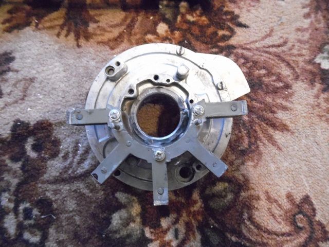

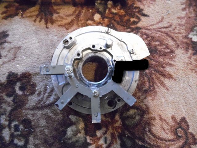

Ребята кто может померить размер отверстия под колено в маховике прибоя.интересует разница с ветровским есть или нет.суть идеи такова .от нечего промерял растояния между отверстиями для крепления сердечников на основаниях магнето.вывод таков-на основаниях мб-2 мн-1 мв-1 и ветерковском электронном растояния между отверстиями для крепления сердечников катушек абсолютно одинаковы.то есть ветро сердечники можно установить на основание прибоя-нептуна.

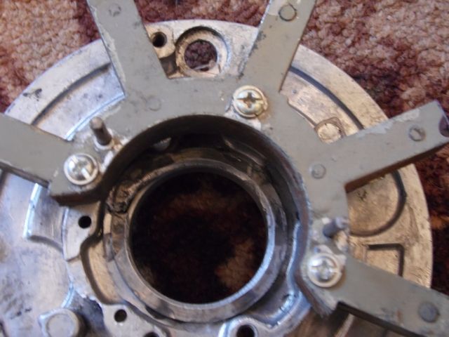

теперь понадобится два ветросердечника.обрезаем болгаркой их так чтобы осталось три рога

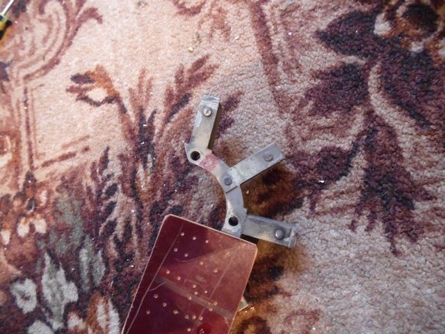

в результате установив два обрезаных сердечника на основание имеем 6 рогов.два противоположных под катушки зажигания а 4 оставшихся под генераторные катушки.

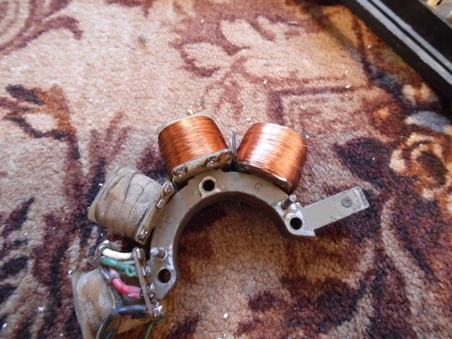

посмотрев внимательно на фото понял что если обрезать сердечник так то рогов в суме получится 8.если не подойдет ветромах есть вариант подрезать рога под прибоевский мах.только из большего количества генераторных катушек.блин когда мои прибойки уже доедут.а то один редуктор ковыряю.
