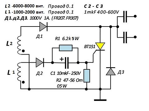

boryb
25.10.2012
юра
колибри КМ260
прибой
вот схема электронного зажигания можно зделать своими руками,я сделал все работает и по деньгам копейки
волжанин80
13.12.2013
150
Украина,Краматорск
Cергей
Барк 270
Прибой,ВЕТЕРОК-8Э
Я уже выкладывал ссылу на эту схему,тоже такую сделал,только вместо двух ТЛМ поставил одну Волговскую катушку....
КОЛЕБАСС
23.08.2013
1 765
71
НИКОЛАЙ
Динги-самострой. неман 1
САЛЮТ-2. прибой5 сузуки дт 15
во блин.парни а тему про надежное зажигание для мн1 и т.д.... видели?это и есть схема с той темы.topic245.html
волжанин80
13.12.2013
150
Украина,Краматорск
Cергей
Барк 270
Прибой,ВЕТЕРОК-8Э
волжанин80 сказал(а):
не видел еще ихней схемы,а по провереным лучшесюда
мужики,вы вообще тему читаете или нет-я ссылку куда давал????

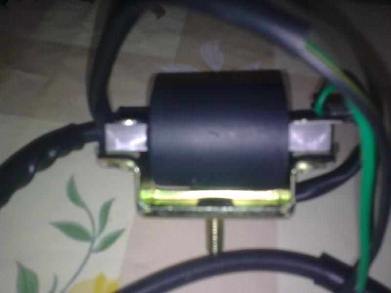

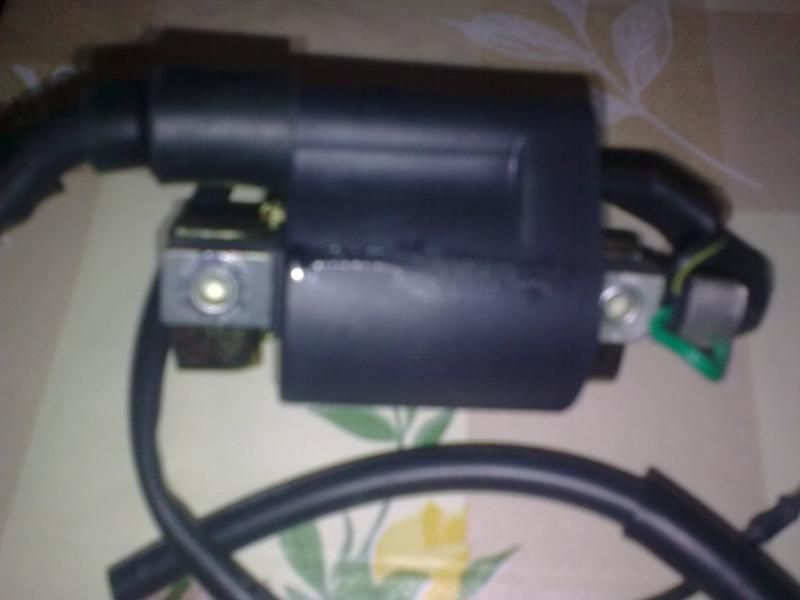

hunter
04.02.2013
228
roman
автобот
москва м ветерок 8
можно ли такие тлм поставить на прибой?
