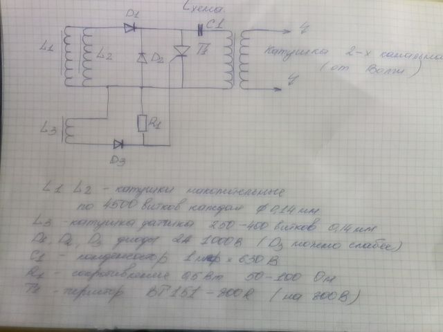

Тот карб,что с текстолитовой проставкой в б/н и "нормальной "системой подсоса(поварачиваемая возд. заслонка) имеет иглу с резиновым конусом-держит уровень на"ура"-грушей я продавить не смог и никаких намёков на нарушение уровня за сезон не было.Его рекомендую.Оба карба имеют распылители свозможностью подмешивания воздуха( 3-и отверстия в ряд и канал подвода воздуха)до выхода твс в диффузор т.е.эмульсионного типа.Сложность регулировки карба,особенно х.х. зашита в больших проходных сечениях(по топливу)системы х.х.(около 2-х мм) поэтому поворот регул. винта всего на 90град кардинально меняет картину подачи топлива.Регулировать приходиться на порядках 1\10-1\8 оборота винта.Я это дело менял,как-описывал выше.Есть ещё способ,попроще.На руках имею карб от "родителя"-джонсон5л.с.Там в топливный канал х.х.по разьёму карба впресован топливный жиклёр 0.5-0.8мм-реакция на поворот регулировочного винта намного менее агресивная 1-2оборота.
Для КОЛЕБАССА-схема моего зажигания на Прибое.В ЛС вставить не получилось.Может кто научит.
