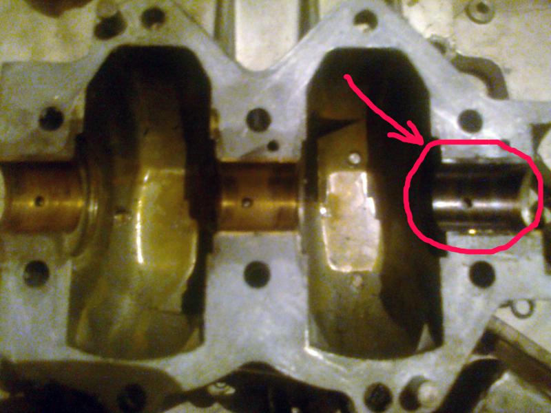

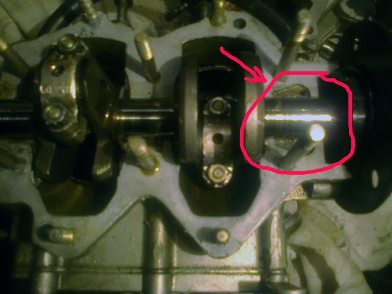

РЕБЯТА ! ПРОБЛЕМА! разобрал прибойчик а на колен-вале одна втулка почернела , разбирать стал потому-что люфт в вале появился, кто сталкивался подскажите - как исправить?
Смотри начало темы
Можно и быстрее Сошлифовал половинки и затем разверткой все три опоры
развертка на 18 ???

развертка на 18 ???
а если сошлифуешь фланец влезет?

У меня фланец влез без доработок. Развертка на 18 Редкая,но бывает даже в нашей глуши.

В этом случае подшипник можно не ставить? только сальник во фланец подобрать , а шайбу с вала убрать? при наличии сальника и новых отверстий под смазку , ее т.е. смазки будет достаточно и проходит мотор еще 100лет?

На смазке надобно заострить внимание В остальном все верно
