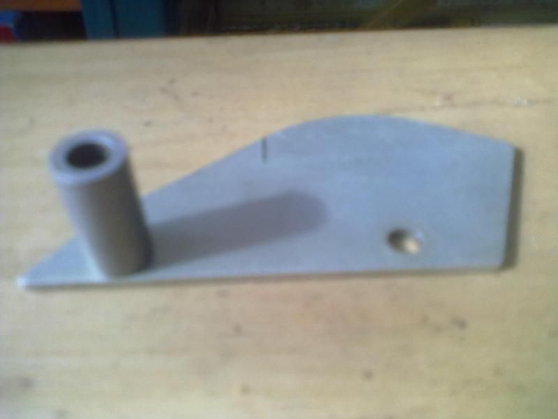

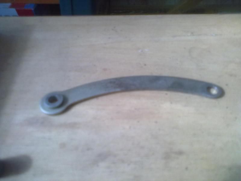

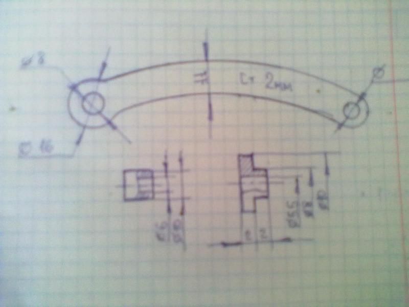

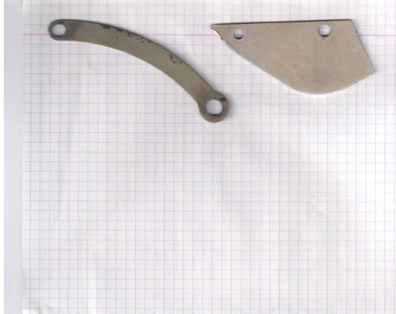

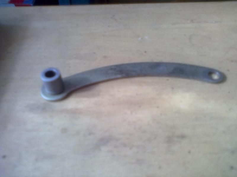

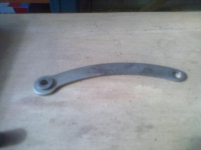

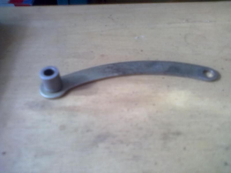

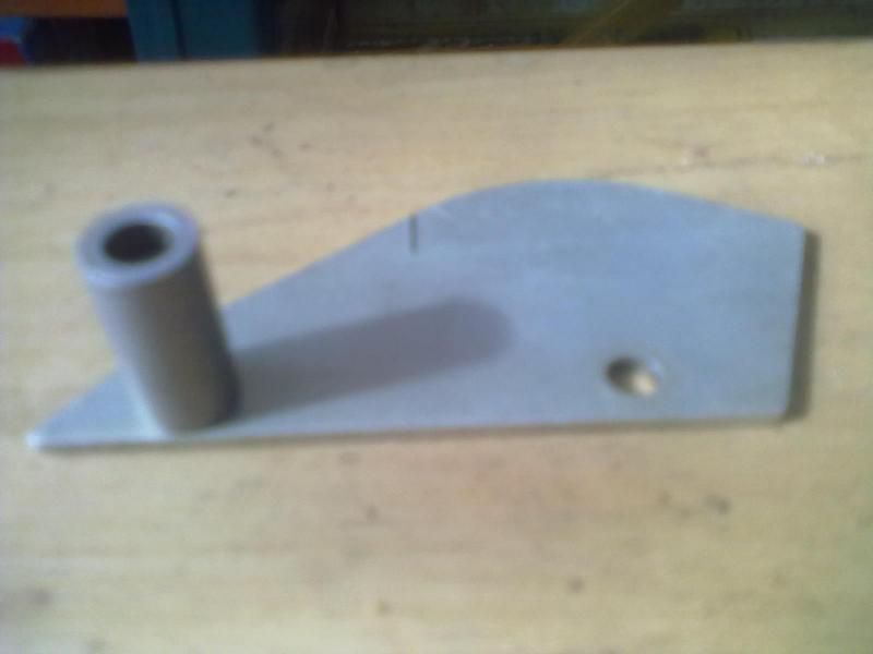

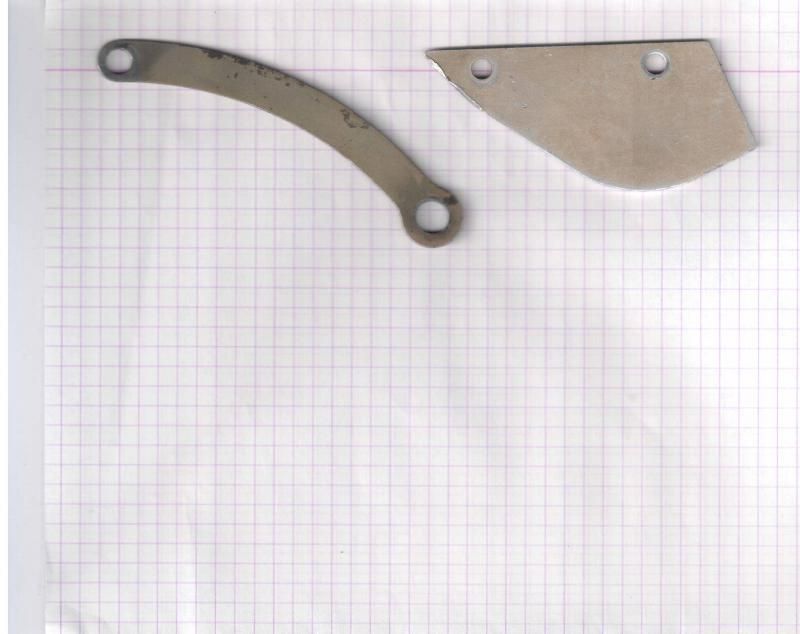

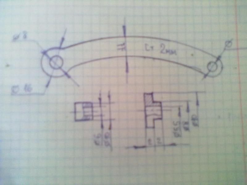

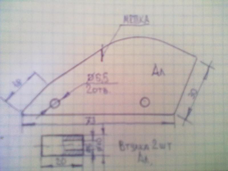

Спасибо за инфу с прокладками ,Всем привет нужна помощь , достался мне прибойчик ,отсутствуют тяги управления опережения зажигания и полукруглая пластина которая включает газ нужен чертёж с размерами , можно обвести на тетрадном листе с клетками и сфотать

Ну вот и от меня
  • 32,3 КБ Просмотры: 1 606
  • 31,8 КБ Просмотры: 1 586
  • 22,5 КБ Просмотры: 1 598
  • 23,5 КБ Просмотры: 1 598
  • 23,6 КБ Просмотры: 1 582
Андрей1982
05.09.2013
66
Брянск
Бриз 280l
прибой 5
Оно. Спасибо огромное очень Вам благодарен!

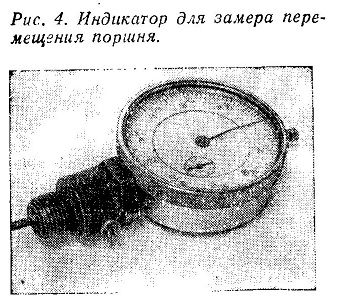

всем привет подскажите как выставить зажигание в прибое где есть метки как выглядят ???такое ощущение что никто не знает как это делается
shalagin
05.08.2012
1 806
258
г.Сыктывкар
Ветерок-8м
Видимо потому что особого смысла на маломощном моторе в этом нет , достаточно выставить зазор в прерывателях 0,3-0,4 мм , меток тоже видимо нет. А по "науке" нужен индикатор положения поршня в мм до ВМТ (сколько оно у Прибоя не знаю, у всех моторов оно разное, от 3 до 8 мм) и электрический пробник. Подробно об этом можно прочитать в книге Р.В. Страшкевича "Вихрь" без секретов" на стр. 112-114. Скан есть на гл. странице сайта в разделе "Книги".
