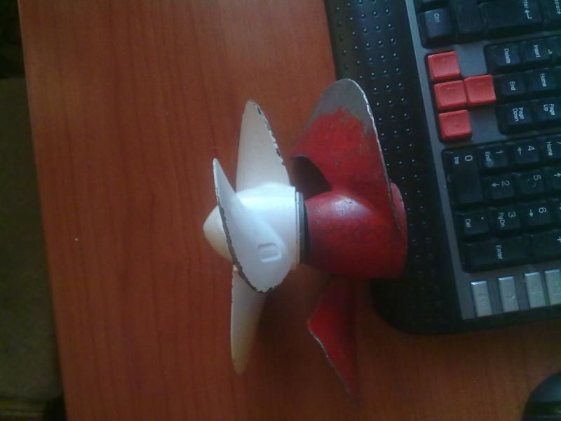

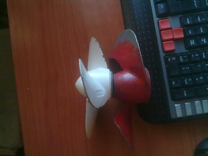

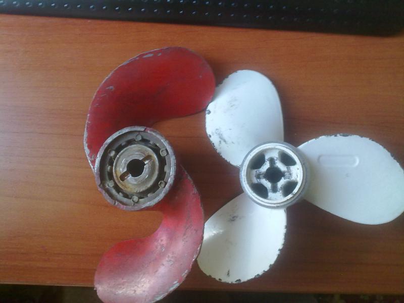

Решил вот такой винт поставить на Прибой для сравнения родной рядом лежит

Сам не знаю нашел на реке,в винте был кусок вала обломан.Скорее всего туристы на камни нарвались и вал обломили с винтом.

Никаких обозначений на винте нет,как проверить шаг?

Вот от 10.05.2013: У родного Д-200 мм, Ш-184 мм. От Ямахи Д-7 1/2 (190.5 мм), Ш-9 (228.6 мм), код винта 6E0459540000
Шаг винта — одна из основных технических характеристик воздушного или гребного винта, зависящая от угла установки его лопастей относительно плоскости вращения при их круговом движении в газовой или жидкостной среде
это расстояние, пройденное поступательно винтом, ввинчивающимся в твёрдую среду, за один полный оборот (360°).

Прошу прощения, как проверить на глаз - не знаю. Наверное как-нибудь с помощью циркуля, линейки и какой то матери. :D
Попробуй здесь посмотреть: http://images.yandex.ru/yandsearch?text ... source=wiz

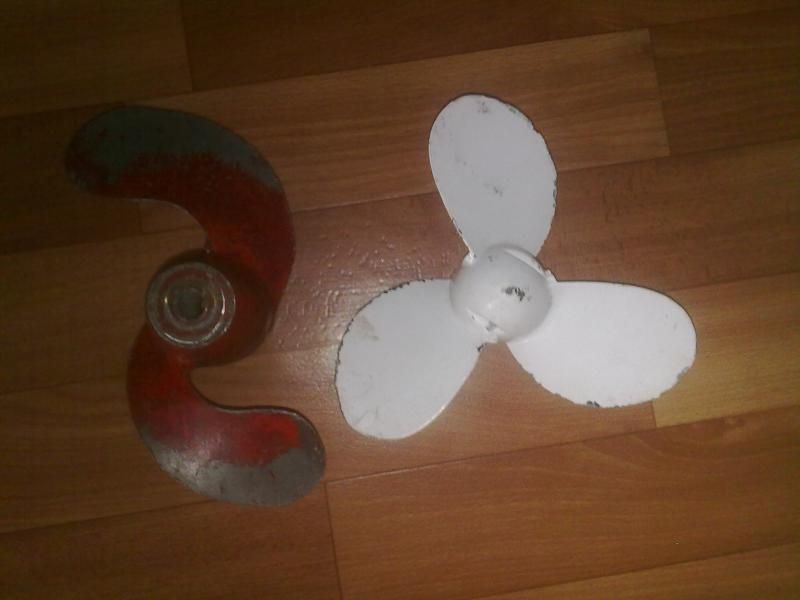

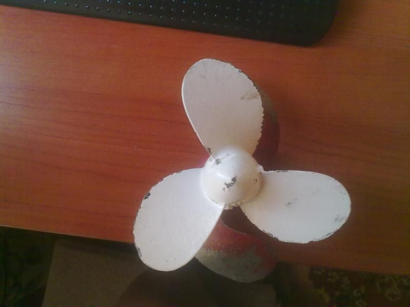

Вот ещё пару фото сделал может разберешься,а то это первый мой плм :)

Где должны быть цифры пусто как и на винте.

Ладно в понедельник токарю отдам надо отверстия чуть больше для вала.С фоткаю потом на моторе.

Вроде винт от Ямахи-2, или его китайского клона.

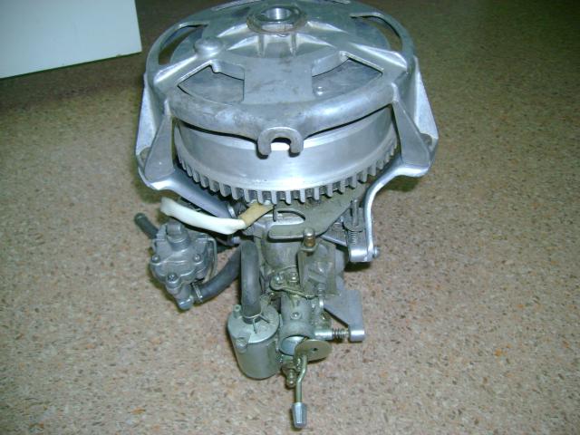

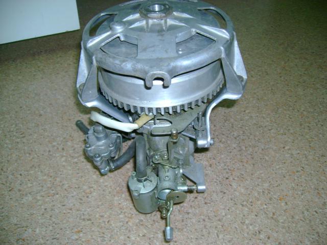

Доброго Всем здоровья, Являюсь счастливым обладателем двух моторов Прибой!
Начну с главного:-ищу стартер , а то на обоих моторах нету, шморгалкой заводить 21 век уже, И ЕЩЕ вопрос - на одном из моторов в редукторе кончились втулки , и было-бы пол-беды (втулки-то токарю заказал - сделает) маленькую шестерню покоцало,

В свое время колхозил стартер с ветерка.Вообще нижний стартер не айс.Ловчее конечно поставить от нептуна или москвы малой и на худой конец от вихря. "Тарелка" ставится вихревская по месту сверлишь три отверстия в маховике и нарезаешь резьбу
Вот пример установки вихревского на В8
Ветерковский на Прибой не влез Сжимать надобно

а по зубьям ветерковский подходит? по размерам при наличии токаря и сварочного аппарата, че угодно сколхозим

Не очень ,но терпимо
