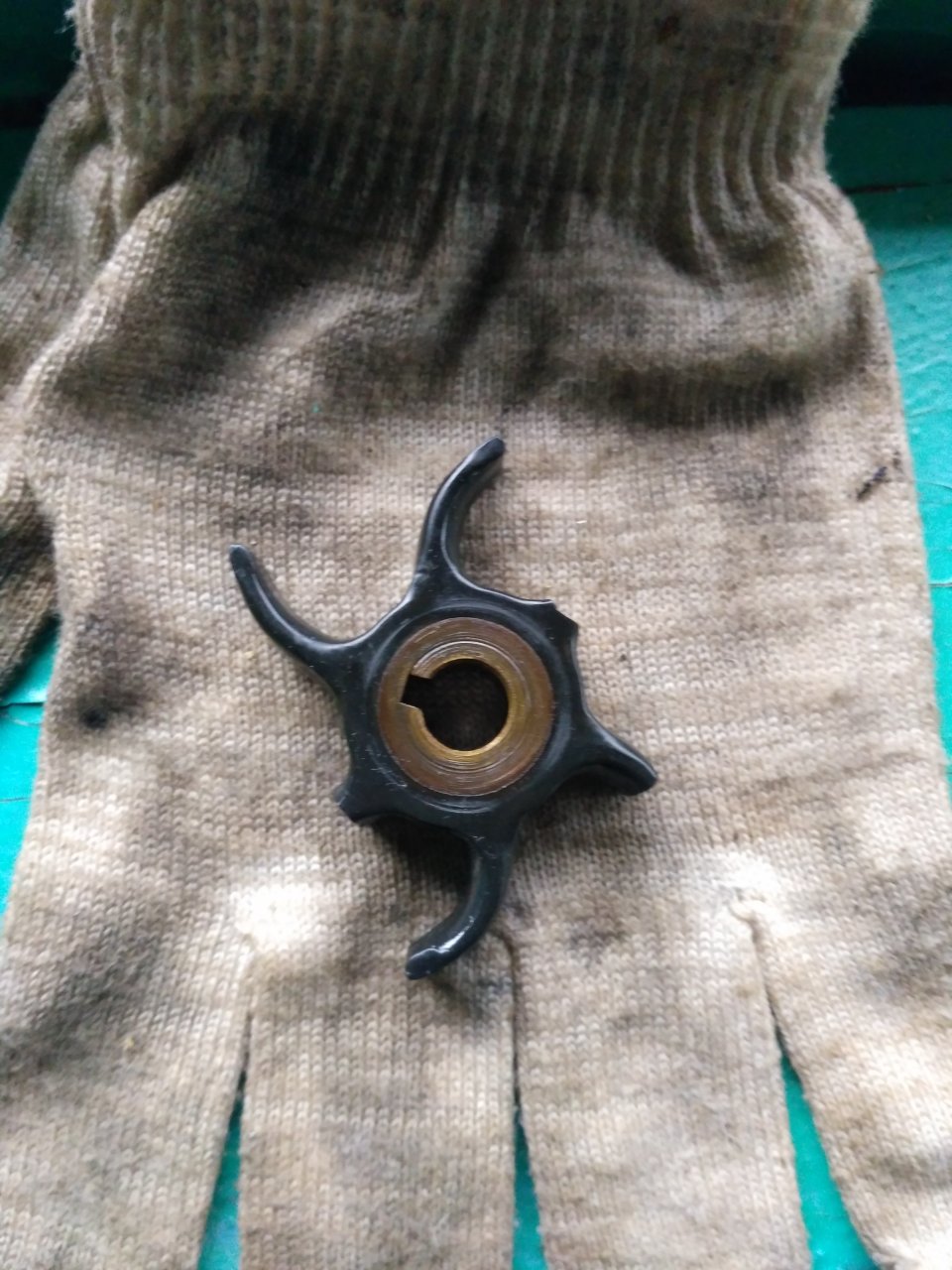

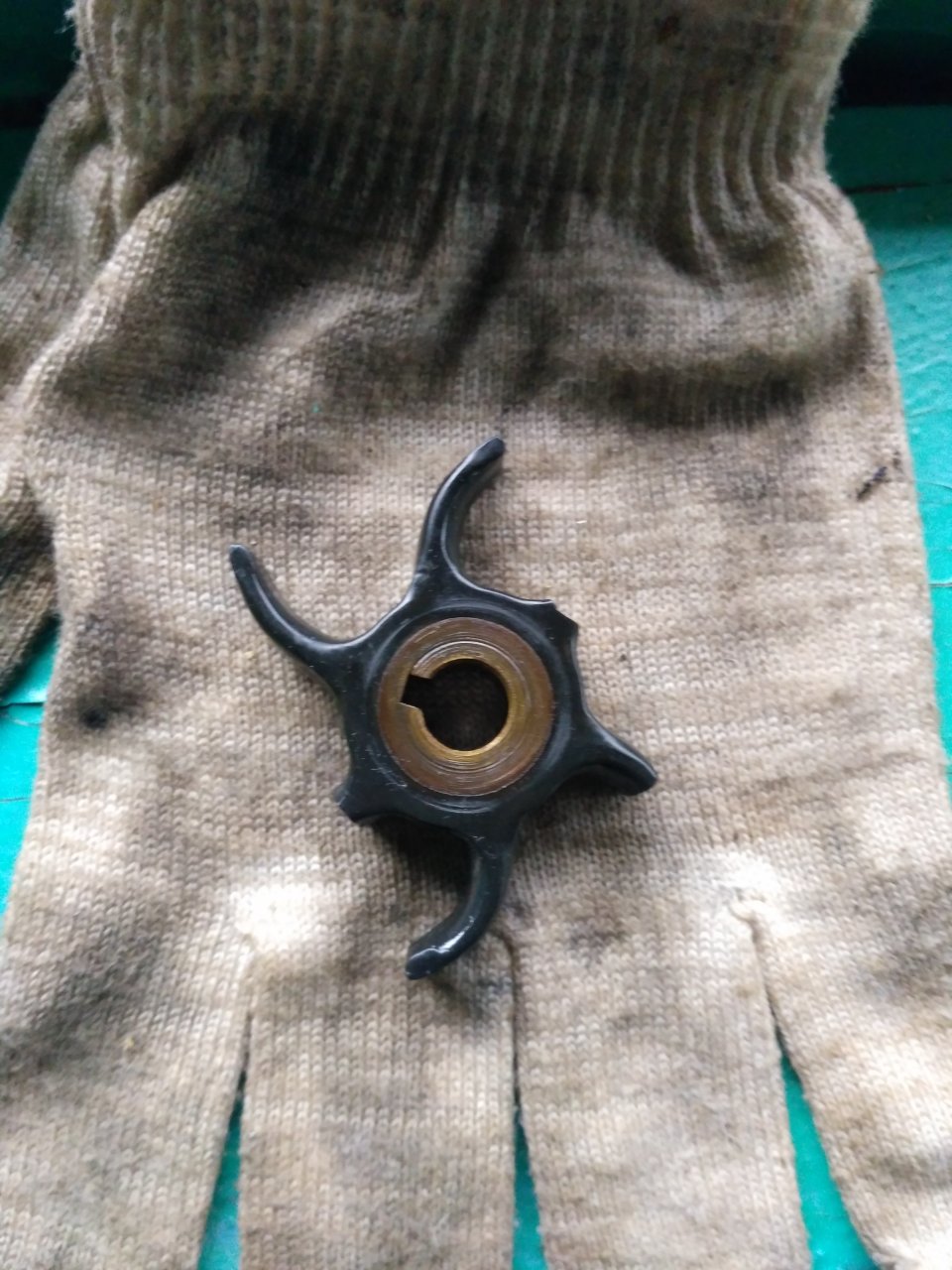

Всем привет, подскажите помогите.
Разлетелась крыльчатка охлождения , какой можно заменить я из Питера .
Звоните ,пишите(89045571842)
