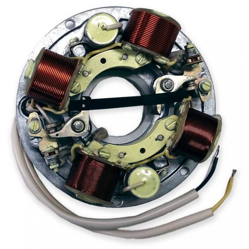

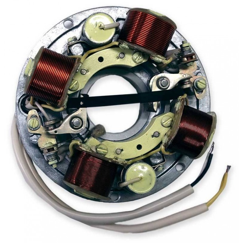

Добрый вечер всем. Подскажите, пожалуйста, здесь в начале темы писали что на "Прибой" подходит фланец от "нептуна". В интернет магазинах попадаются такие фланцы: "Фланец магдино МН-1 (161100007)" и "Фланец Нептун магнето (161100032)" и какой выбрать?
С родным пока не хочу экспериментировать. Спасибо!
Мн1
