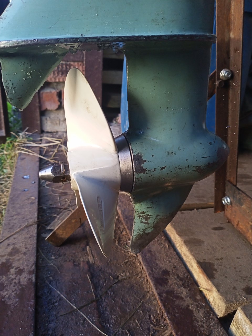

Завтра собираюсь на рыбалку. Заказал еще один винт на Прибоя (благо недорогие и быстро приходят) 7.4х5.3 т.е. в метрическом измерении 188 на 135. На коробке так и написано было, а когда уже просверлил жопку, чтобы на вал Прибоя подходил, обнаружил клеймо на одной лопасти. 188х115. Это получается что 7.4х4.5 в дюймах. Вот такая загогулина получилась. Если не подойдет, подарю кому нибудь на Карвер.
