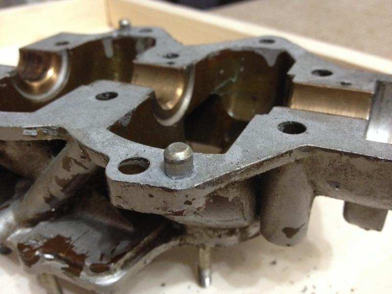

Самарский

maxec

Самарский сказал(а):
Люди добрые подскажите как вытащить сии полушпильки :)
Там же воде сквозные отверстия...не помню. Если так, то наставляешь с наружной стороны болт подходящий (например м6 не большой длины), а с внутренней стороны пару дощечек или дощечку с отверстием под эту направляющую и в тиски. Либо может и по болту чуть постучать и направляющие выпрыгнут.
capral

У моего мотора они остались в другой половине, одну выколотил с обратной стороны, другую маленькими тисочками, аккуратненько, у вас проще, бородком с обратной стороны постукать.
Самарский

спасибо за совет действительно они просто выбиваются . хотел открутить чуть не испохабил ключом :(
dima842
Блок готовится под фрезеровку и разворачивание ?
