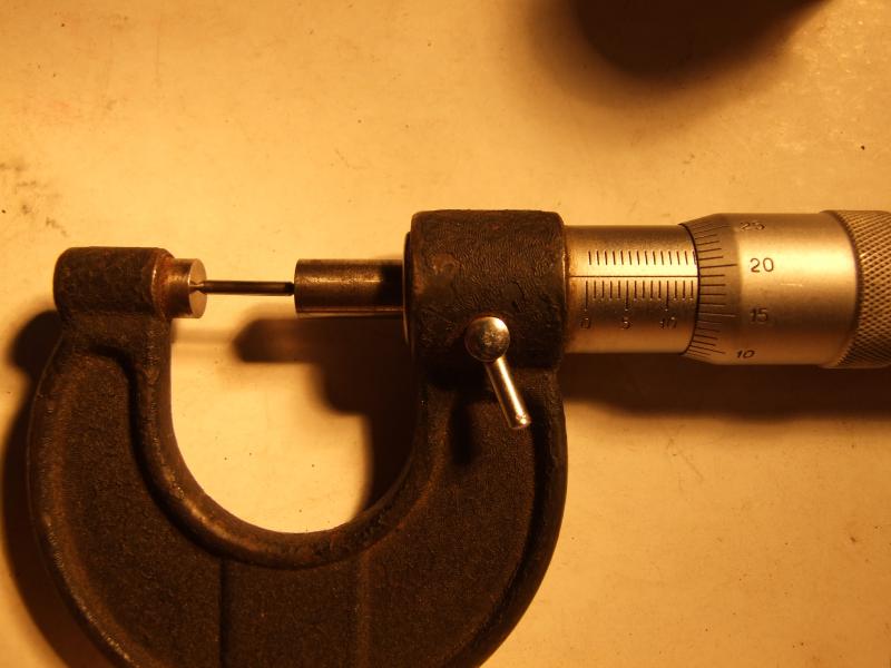

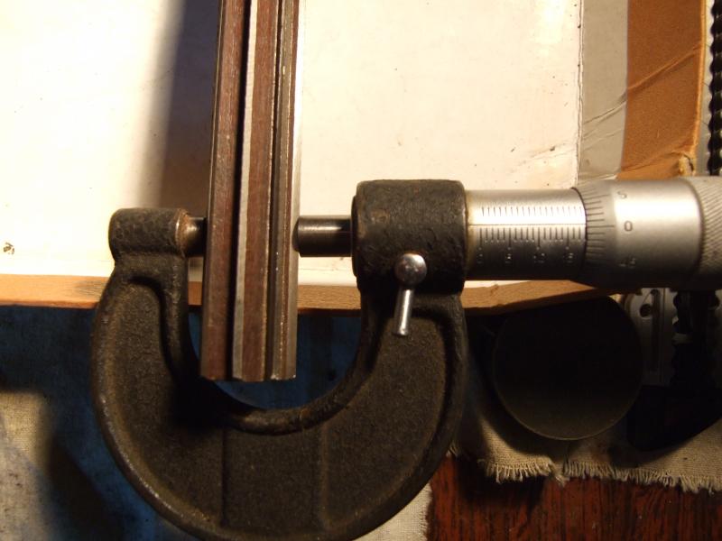

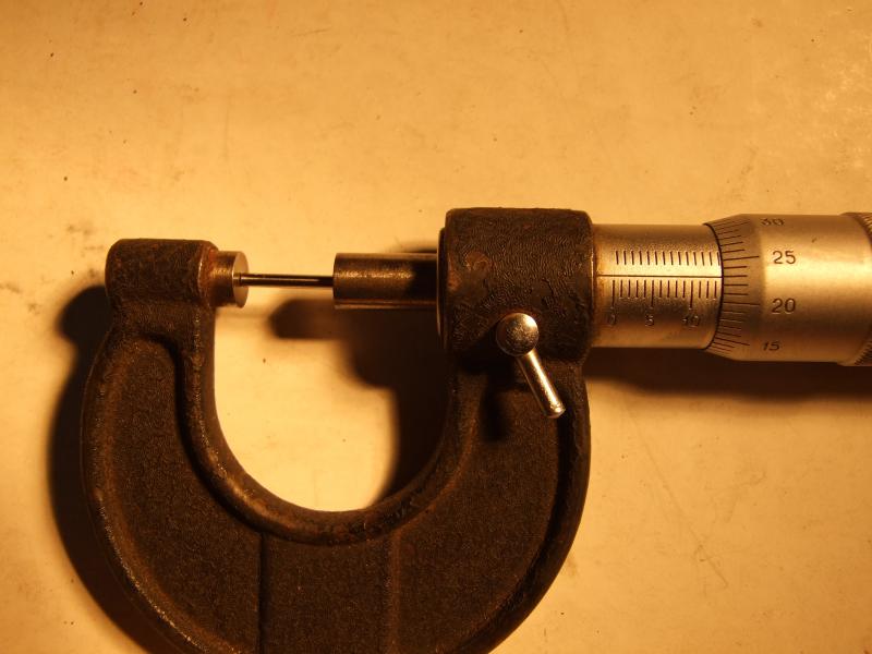

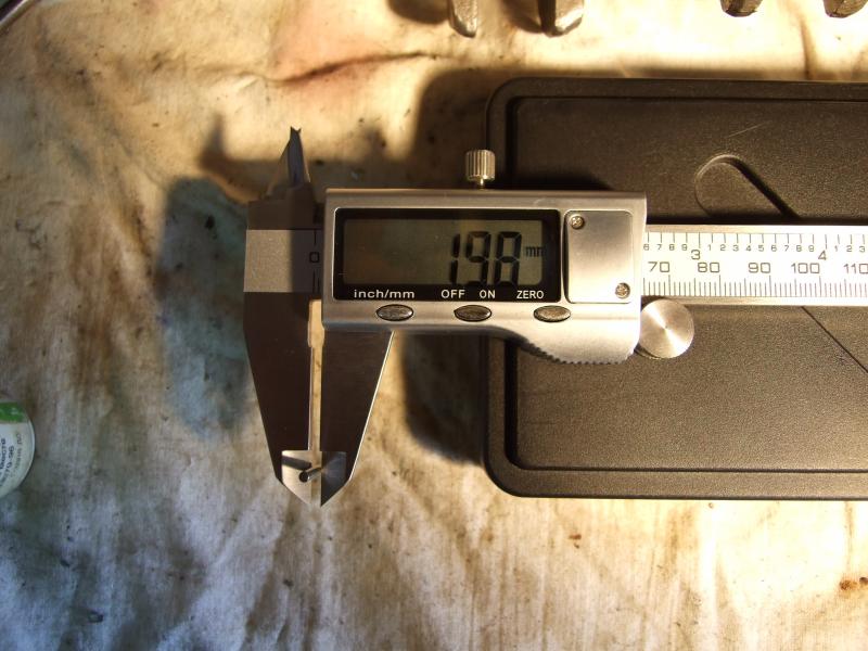

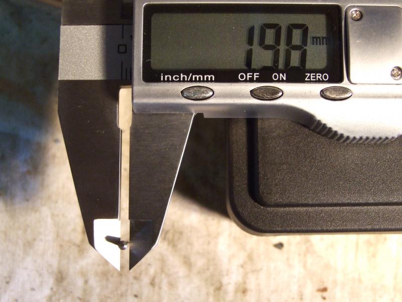

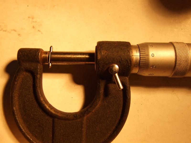

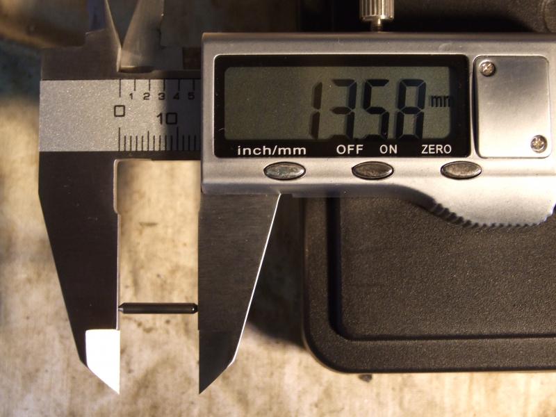

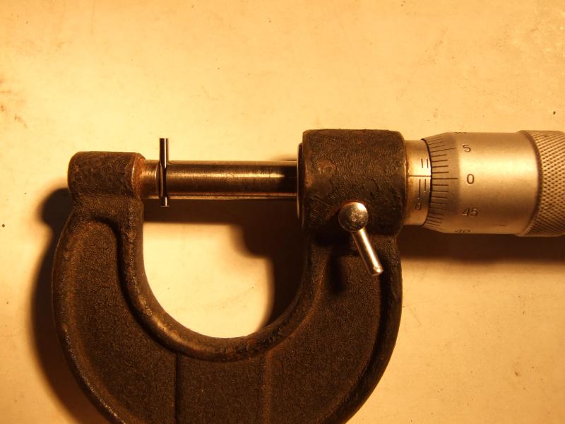

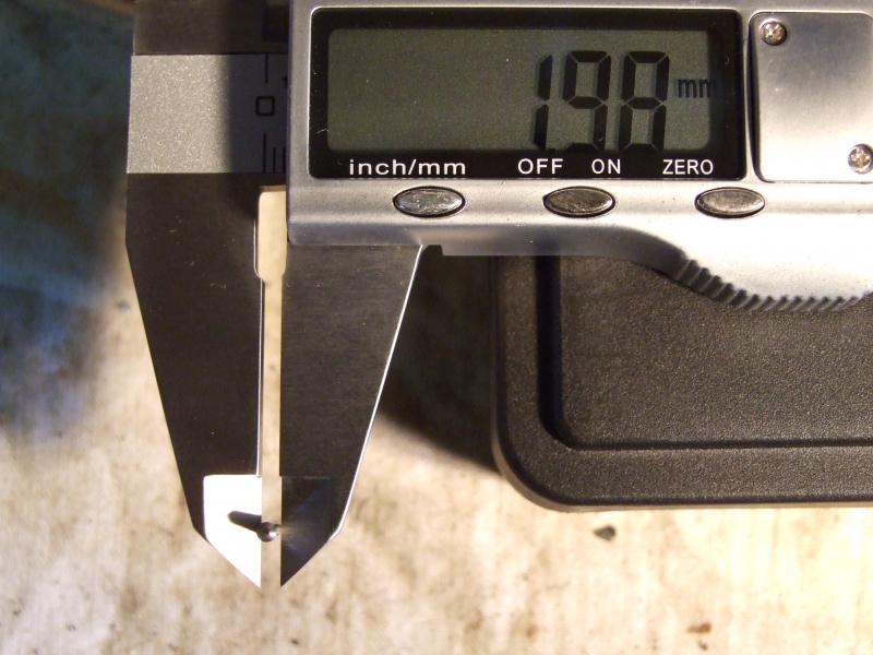

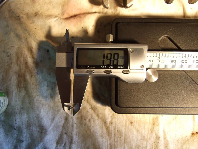

capral сказал(а):
Мерь микрометром а не штангелем , хоть он и электронный но точность уступает микрометру.

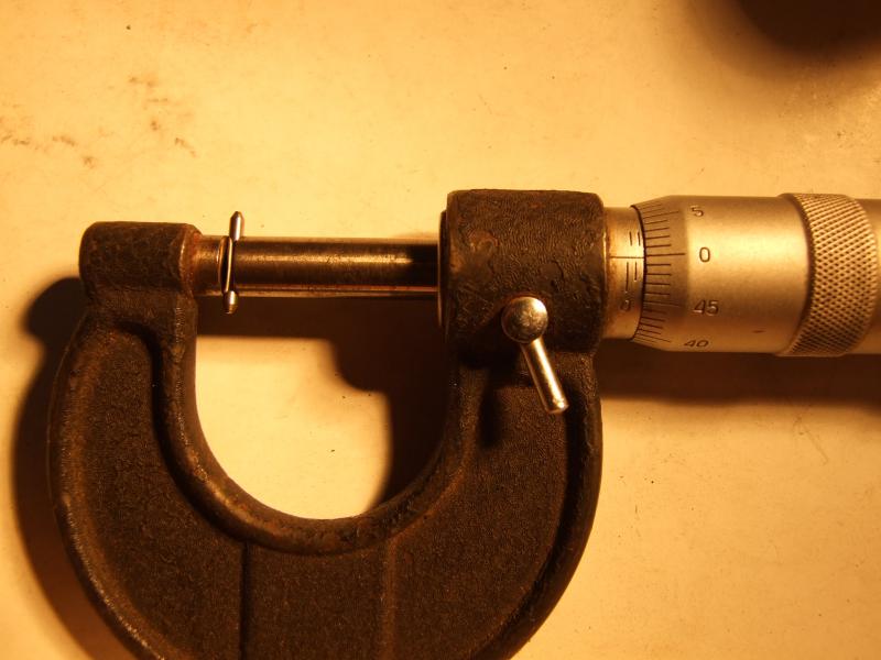

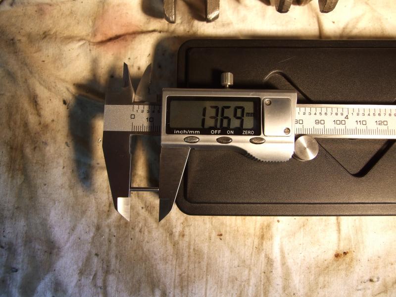

capral
19.06.2015
163
Кировская обл.
andrey
Flinc320L
HDX32L, Прибой

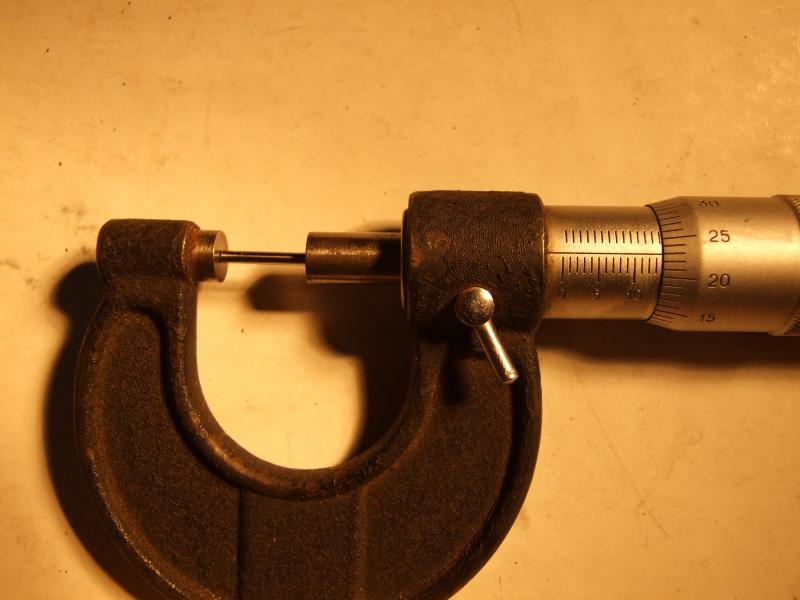

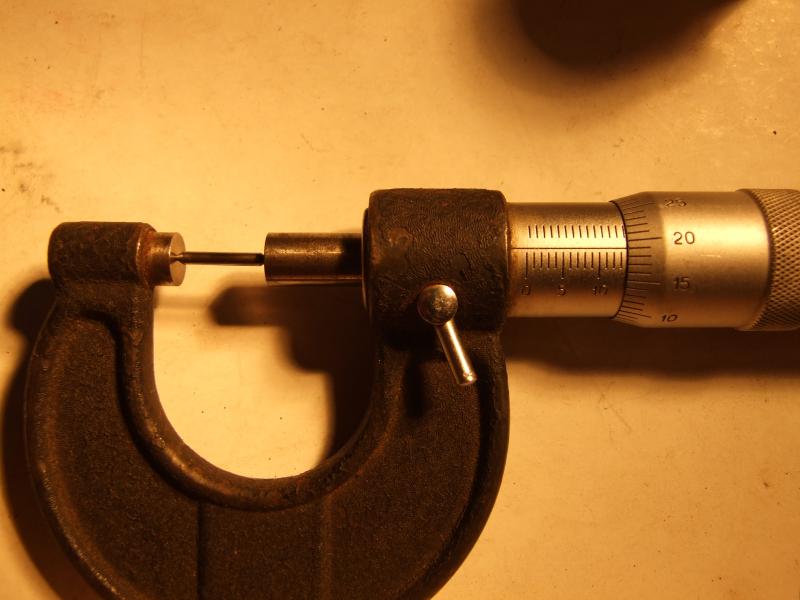

Померял сейчас, не утерпел, да, не думал, что китай-штангель так пи?дит. Иголки Прибой. 2,0х13,69

Андрей спасибо большое , так что ява подходит , разница незначительная ставить можно ?

HDX32L, Прибой
Я не знаю, читал на форуме что ставят, купил на всякий случай. Кончики у них немного разные, а что с люфтом шатунов, проверял?

Прибой 5
Самарский, ставь по одной и все будет огонь. Только лучше прибоевские (1.99мм) оставь и добавь по одной новой
(2мм). Разница сотка. Я мерил. Не думаю, что у тебя больше выработка судя по фото. Я бы, наверное, даже не покупал бы явские и отрезал бы в размер сверло 2 мм и замерил бы для контроля. Ну это если не найдется. А так у меня все родные стоят, просто на одну больше. Сразу после сборки ни кто из вас не увидит люфт (при условии, что детали в приемлемом состоянии). Главное, чтобы все вращалось нормально. Люфт появится после одного завода. Все уложится так, как не уложишь (используй литол 24 для укладки). И без жарева хотя бы часов 5.

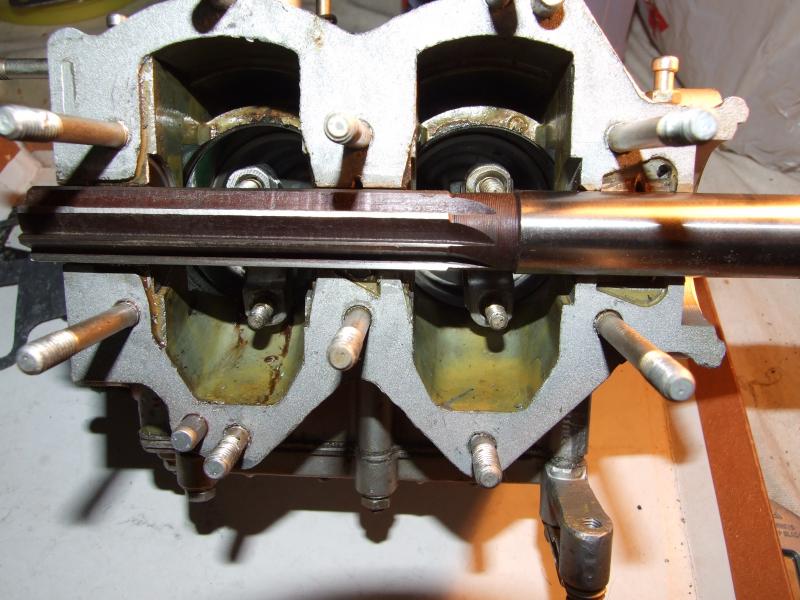

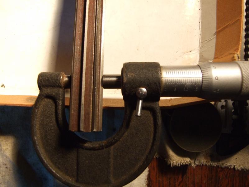

Sergey1965
31.12.2015
162
Ботмастер310к

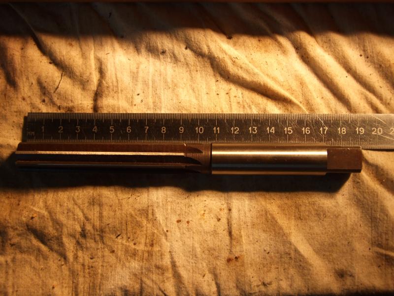

Москва м,прибой5

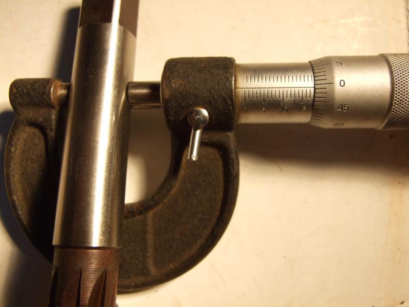

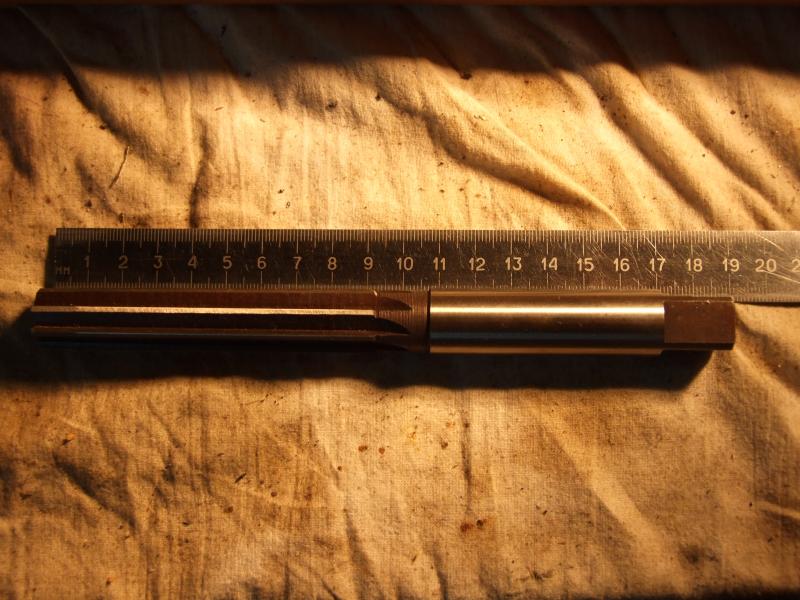

Всем привет.для информации: в своё время, ради эксперимента попробовал развёртку на18 зажать между половинами картера во втулках.так после не сильного стягивания половин картера,развёртку я провернуть не смог.похоже там сверление менее18мм.
