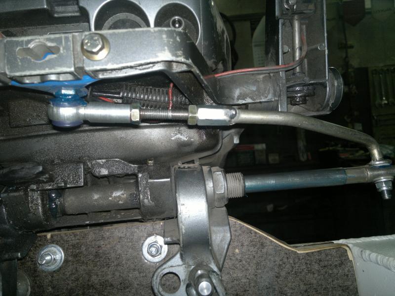

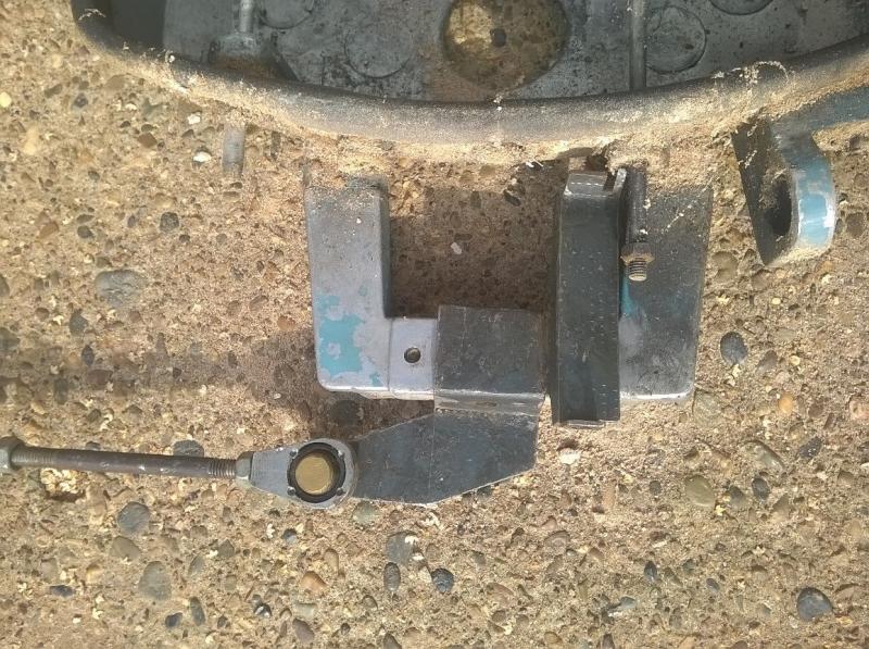

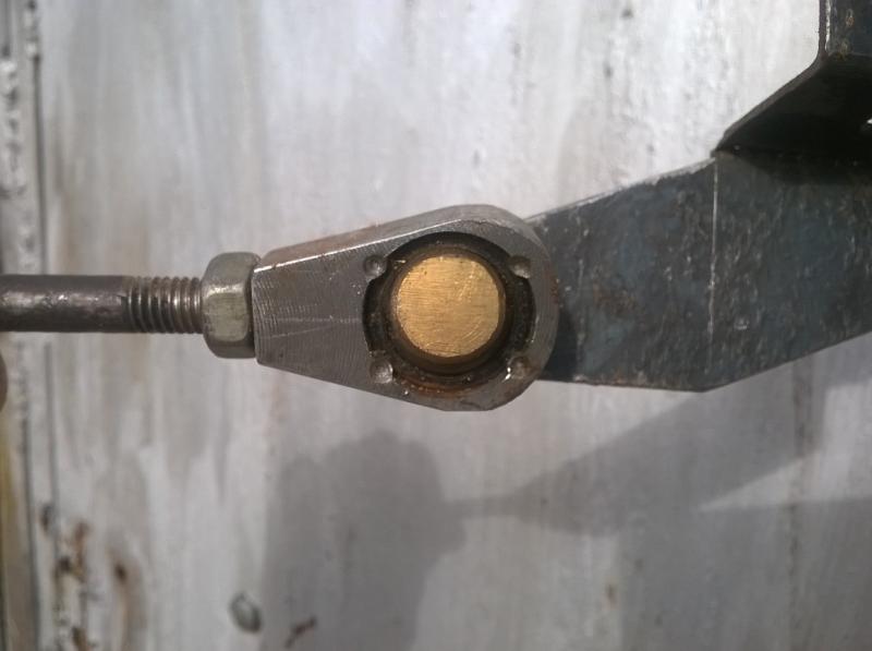

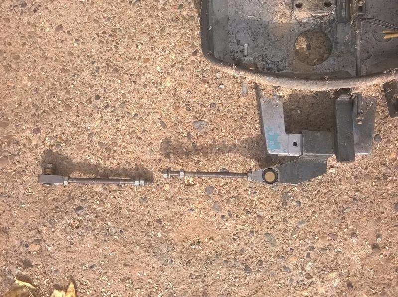

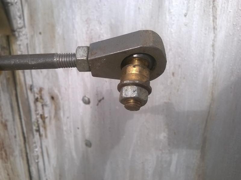

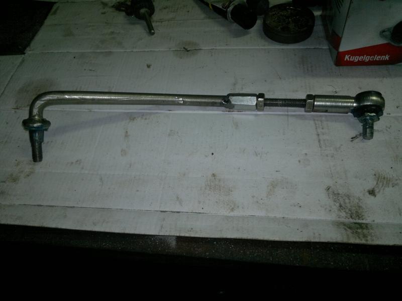

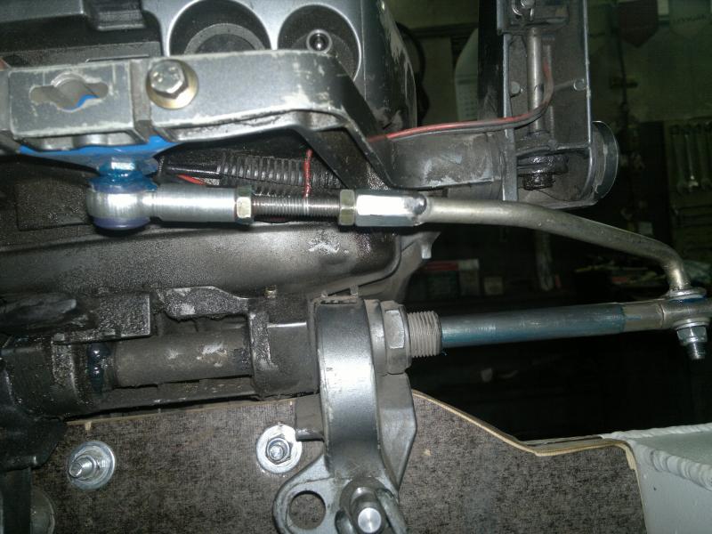

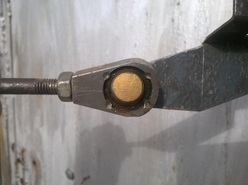

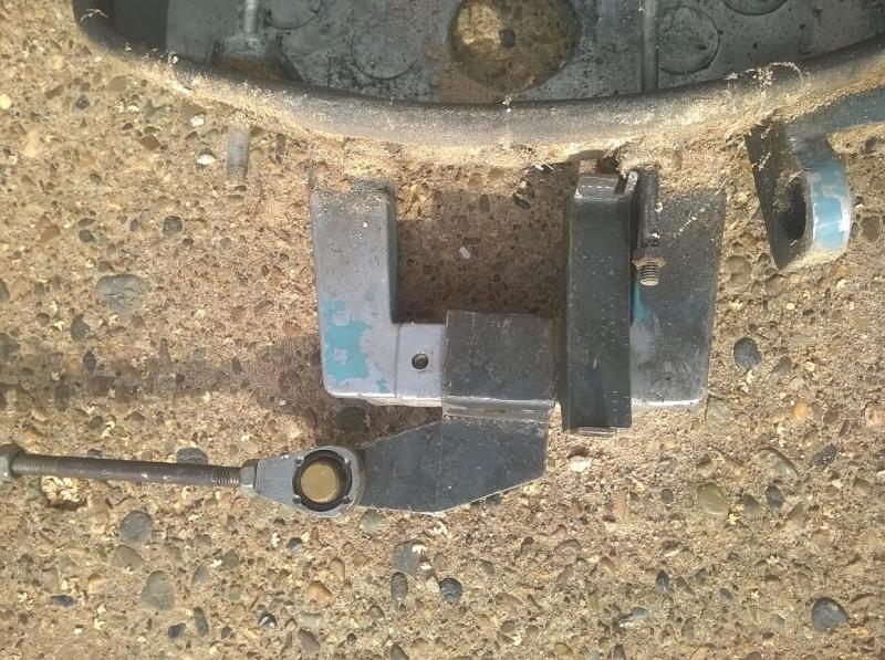

Может кому будет интересно и полезно, рулевое для спарки, конструкция сделана с расчетом на движение под одним мотором при откинутом втором, среднюю планку где крепились тросы не нашел. Шаровые соединения сделаны на основе шарниров ШС. Места креплений к моторам смещены к центру, это полностью исключает возможные соприкосновения тяги и частей мотора, особенно при откинутом одном моторе и работает по принципу рулевой трапеции, мотор в сторону которого происходит поворот, поворачивается на больший угол (не утверждаю что от этого есть польза).

Ярослав, а что это за "шарниры ШС"? Вижу, вроде самодельные.
И на средней планке тяги шарнирно крепились или мёртво?

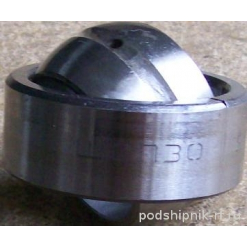

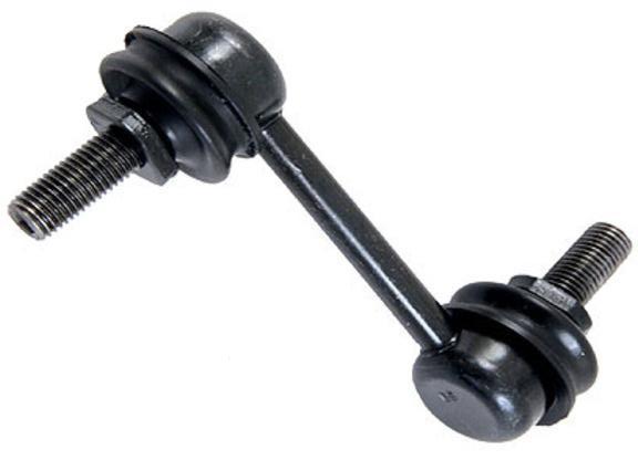

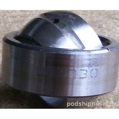

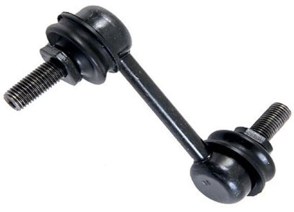

Юрий, ШС - шаровое соединение (фото приложил), в центре тяги крепились жестко к планке к которой уже присоединялись рулевые тросы. Как вариант можно использовать стойку стабилизатора, ее шарнир напоминает рулевой наконечник в миниатюре, те шаровый палец, можно подобрать в иномарочном магазине подходящюю, распилить пополам и получится два шарнира (фото ниже)
6 502
801
Это вроде "линки" называют. Великоваты, на мой взгляд, какие я видел. А вот миниатюрная шаровая бывает на стойках-амортизаторах багажника.

да линки, на газовых упорах слишком маленький, не выдержит
1 354
Сходите в камазовский магазин, купите вот такой наконечник (он раз в 5 дешевле самой дешёвой стойки стабилизатора), его переделывать не надо, просто поставьте куда хотите.
