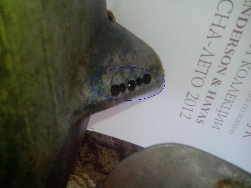

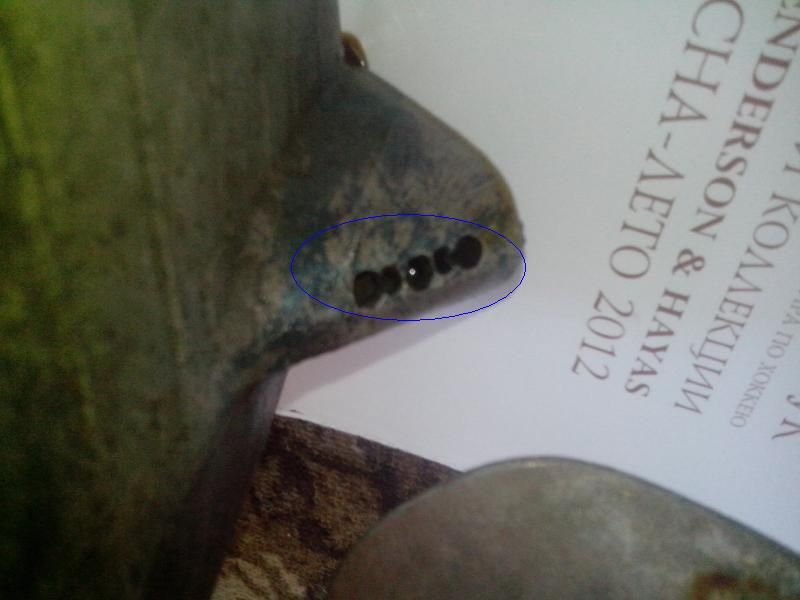

Дим, ты прикинь как я его в воду засуну если из этих дыр масло редукторное бежит, я, конечно. не " из зеленых" , но природу жалко! Вот и спрашиваю совета у знающих людей!

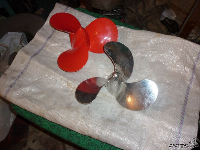

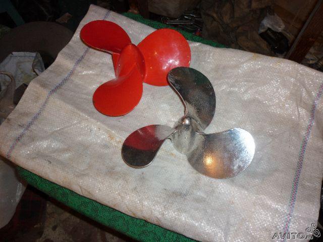

я вот нарыл БЛЕСТЯЩИЙ вроде бы 320 ? или нет ? скажи

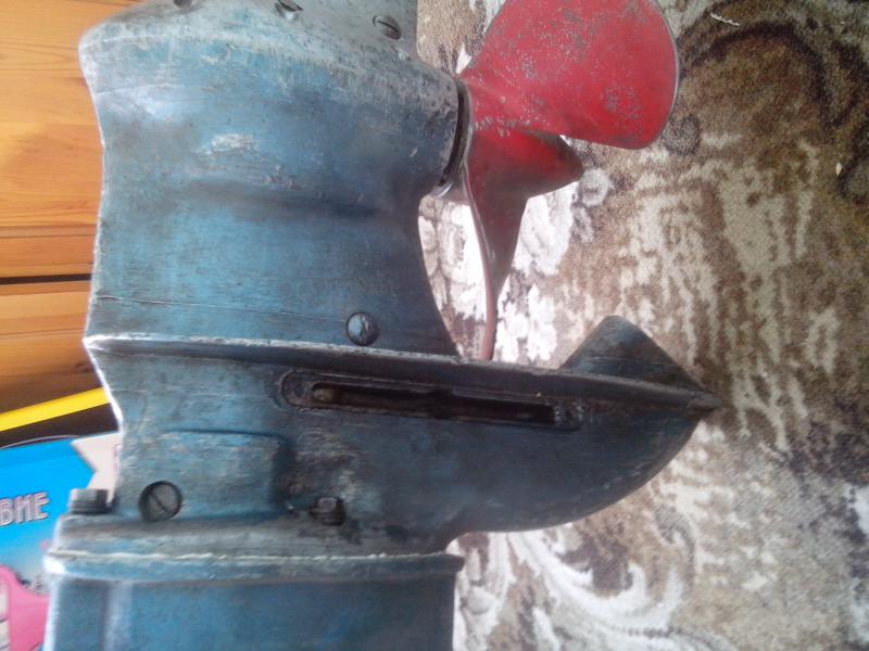

да как-бы по косвенным-то вещам можно судить..... вообще -любой мотор - такой КОТЯРА в мешке..... процесс корозии начинается с первого макания мотора в воду..... если даже тщательно все высушить и законсервировать все равно процесс(естественный ) идет.... дубеют и сохнут резинки.... простой вопрос - ПОЧЕМУ нет планки? почему вторая катуха стоит не тлм?

Кир, а ты уверен, что это нигрол, а не недогоревшее масло с выхлопа? При 1:30(35) например маслице у меня на В-25 с патрубка подтекало... а с "канала" может если только верхний сальник подтекает, или через помпу нового образца(без сальника), но боюсь это уже из области фантастики :D ... скорее всего достаточно будет поменять сальники на обоих валах(вертикальном и винта) и УСЁ!! ;)
Нет, простой "саблевидный" Н300.. просто раскручивается легче :yes:

который красенький -это самый винт для тяжелых лодок.... а блистючий - это 300(там гдето мне цыфирки попадались) хотя считают как 320(могу и ошибаться) - пара таких винтов валяется я на них так и не покатался....сломал ногу и сезон в ..внутри!
Красный это перекрашенный серый, шаг 282мм, выпускается заводом самарским. Про этот блестящий с саблеобразными лопастями многие на форуме говорят, что у него шаг 320мм. Но некоторые считают, в том числе и я, что его шаг на самом деле 300мм, как у штатного, просто форма другая. Я на всех ходил.

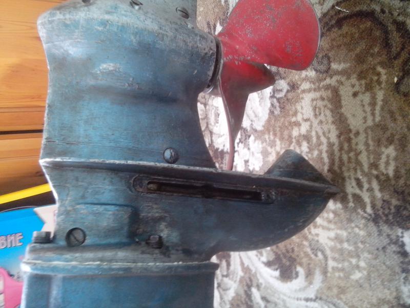

Винт снизу со шлицом под отвертку - заглушка водозабора. Щель на антикавитационной плитой тоже связана с охлаждением. Не помню, ее назначение. Возможно для вывода водозабора при использовании мотора для гонок в режиме ЧПВ (частично погруженного винта). На этой щели должна стоять заглушка (планка).

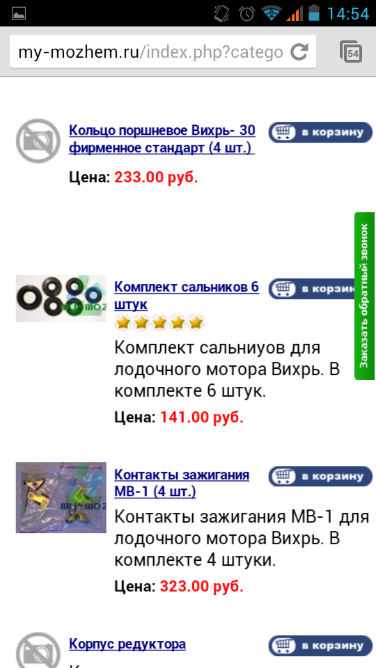

DARK сказал(а):
это то что надо для того чтобы поменять сальники в редукторе или нет? скажите плиз!
Размеры сальников, установленных в редукторе: д.35мм х д.15мм х 7мм =2 шт- на вал-шестерне. д.30мм х д.17мм х 7мм =1 шт-на валу гребного винта. Кольца резиновые: д.внутренний 38мм х д.2,5мм =1 шт-снаружи стакана, д. внутренний 17мм х д.2,5мм -1 шт-внутри стакана, д.внутренний 7мм х д.2мм-тяга переключения реверса. Плюс 3 колечка для пробок-заглушек.

DARK сказал(а):
DARK сказал(а):
Мужики этого мне хватит ?
В общем да, только нужно ещё одно "кольцо" на тягу реверса (между дейдвудом и поддоном) :yes: ... ну и маслица в редуктор ессьно :jokingly:

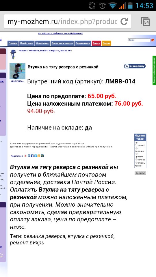

Паси Дим, тогда заказываю и винт новый 300 за 700 руб там же!

DARK сказал(а):
В поддоне 3 резиновых уплотнительных колечка: на водозаборе еще 2 шт с 2-х сторон (на трубке поддона).

DARK сказал(а):
Что должно быть на этом месте и ПОЧЕМУ ОТТУДА ТЕЧЕТ МАСЛО ИЗ РЕДУКТОРА?
Покажите на фотке где у этого Вихря 30 заборное водяное отверстие?
Re: Вихрь 30 + Вихрь 30
Здесь

А зачем туда болт какой-то с торца вкручен?
Может для начала Сташкевича прочитаешь!
Не думай писать ответы на твои вопросы не лень,но если ты хочешь эксплуатировать,а прежде самостоятельно подготовить-отремонтировать этот агрегат,прочесть всё ж придётся.
Болтик чтоб почистить водозаборник можно было :) .
