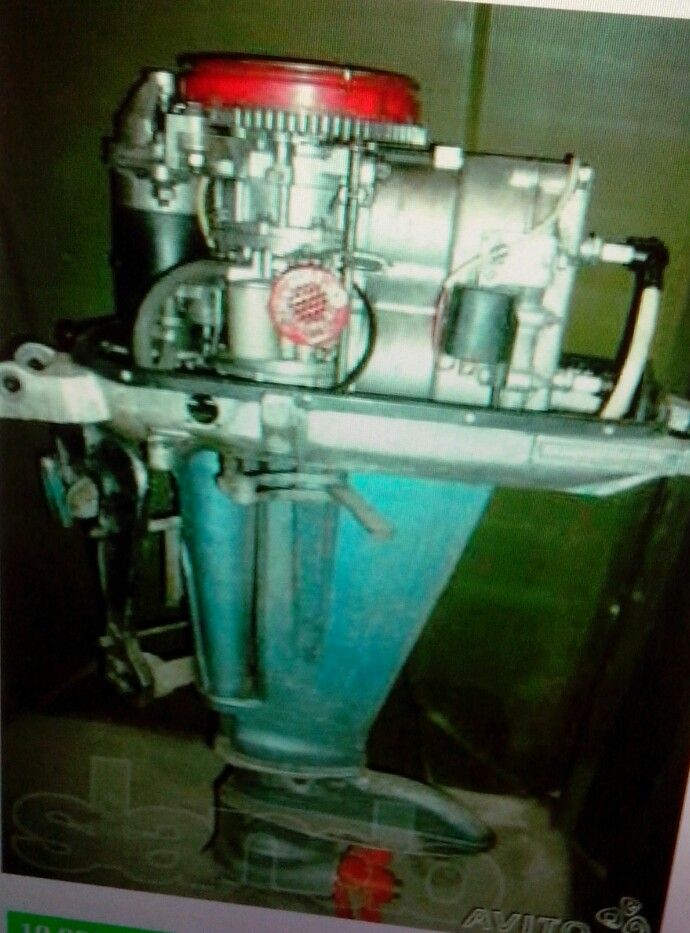

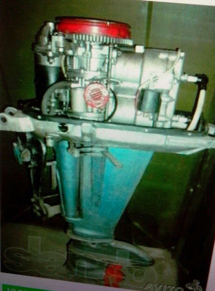

какого завода этот мотор - я вот этот купил. ? А у меня сейчас стоит вроде как вихрь другого завода?

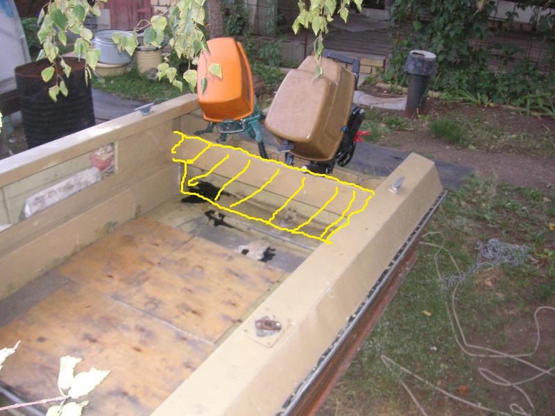

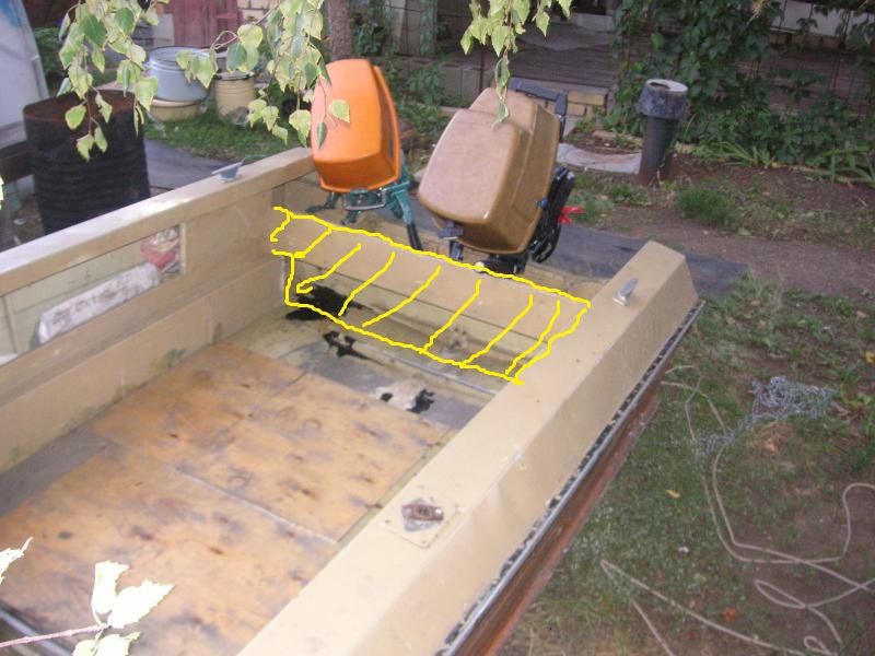

Что посоветуете вот сюда пилепить чтобы можно было к этому 2-3 шпилки присобачить и к транцу их приделать?

Старый Лис, Что посоветуете вот сюда пилепить чтобы можно было к этому 2-3 шпилки присобачить и к транцу их приделать?

по фотке трудно что-то посоветовать - пока руками не посчупаешь.......
я бы поднял вообще эту стенку до края борта лишь бы мотор в нишу вмещался.... и вмонтировал усилитель типа бамперного нива-девятка... на казе когда мот небрежно опускаешь -весь транец ходуном - усилие у тебя будет вырывающее....верхний край надо как-то привязывать к бортам.

реф-мех, а вы что посоветуете? Может просто фанеру мм 10 выпилить такой формы как я нарисовал или лучше что-то металлическое делать надо?

Без разницы. Можно даже доску, пропитанную, а под гайки большого диаметра шайбы. Лишь бы площадь опоры на тонкую корму. Главное, чтобы усилие было на края кормы, а не на ее середину.

реф-мех, тот мотор что крупным планом он какого завода? и будет ли разница в оборотах если мой мотор практически новый(тот что на лодке висит) а который я беру уже довольно бу :) ?
Вихрь-30 он и в Африке Вихрь-30. Отличие только в деталях. Разные коленвалы (по подшипникам шатунов), разные шпильки крепления головки блока цилиндров и еще кое что по мелочи. У тебя капот на одном двигателе явно не от Вихря-30 -желтый который. Может от Вихря-30МА. Ты сделай фото без колпаком. Обороты коленвала по паспортным данным у обеих заводов одинаковые. А для спарки нужно два тахометра для контроля оборотов с одинаковыми ГВ. И настроить карбюраторы.
Судя по отверстию под штекерный разъём на поддоне , это Пермский Вихрь -30.

Усилители я сделаю из 2 - шпилек!

shalagin сказал(а):
На Вихревских поддонах ни разу не видел отверстий для штекерных разъемов, сделанных изготовителем. Это 100% чья-то самодеятельность. Для проводов достаточно отверстий спереди мотора. Для силового кабеля электростартера делают и спереди и сбоку. У меня справа по борту.
