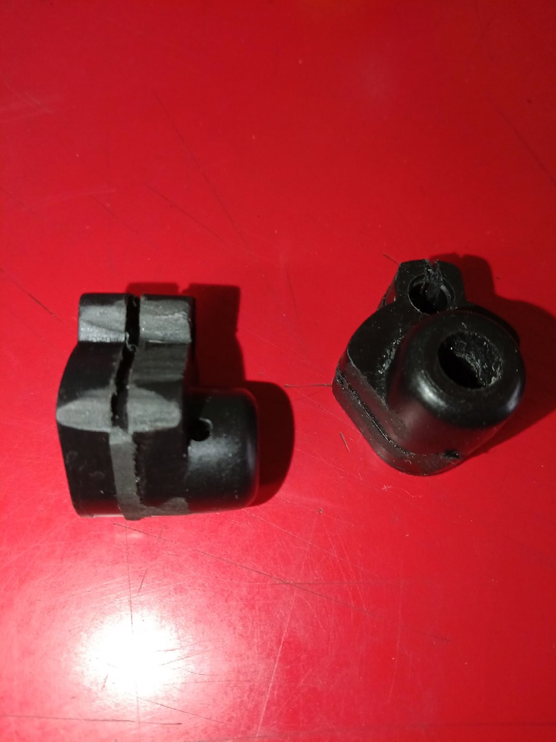

Гибрид Champion G200VK/2 (6 л.с.) нога ветерок 8 сил
Вот пришли еще 3-и Чемпиона (2-а G200VK и 1-н G160VK) и опять за работу.
добрый день. Подскажите пожалуйста, а как вы выводите ручку газа на румпель?
и ставите ли кнопку останова двигателя?
просто у меня стоит ручка от обычного велосипеда, а хотелось бы поставить ручку газа как на нормальном румпеле. на фото видно про какую ручку говорю
  • 65,7 КБ Просмотры: 291
Могу предложить шкивы для установки тросика, шкив устанавливается на ось румпеля вместо шестерни

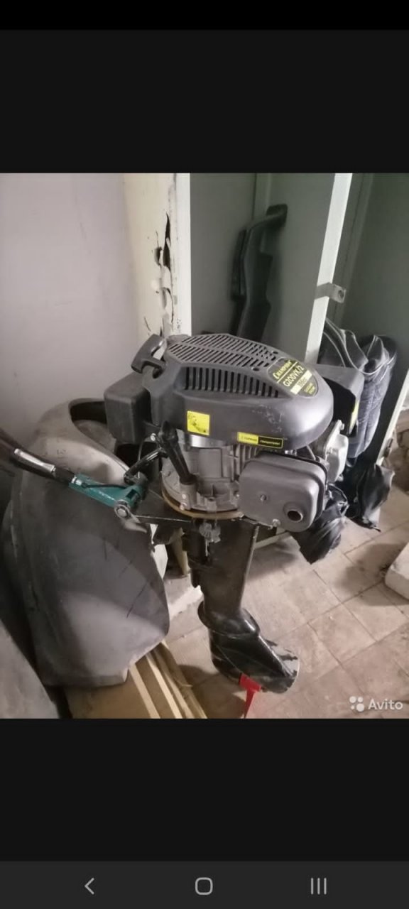

Приобрел ногу от реверсивного Ветерка 12. Сейчас собираю с Лифаном восьмисильным. Попробую, не понравится, поставлю родную голову В12, есть почти новая.

Вот очередная модификация. Как говорится: все для человека :). Чтобы не таскать, хотя и не очень тяжелый мотор ( 30 кг), сделан разборным. Собирается быстро, без ключей и другого инструмента. Вес разделен примерно 12 кг - нога, 18-20 кг, в зависимости от наличия бензина, голова.
