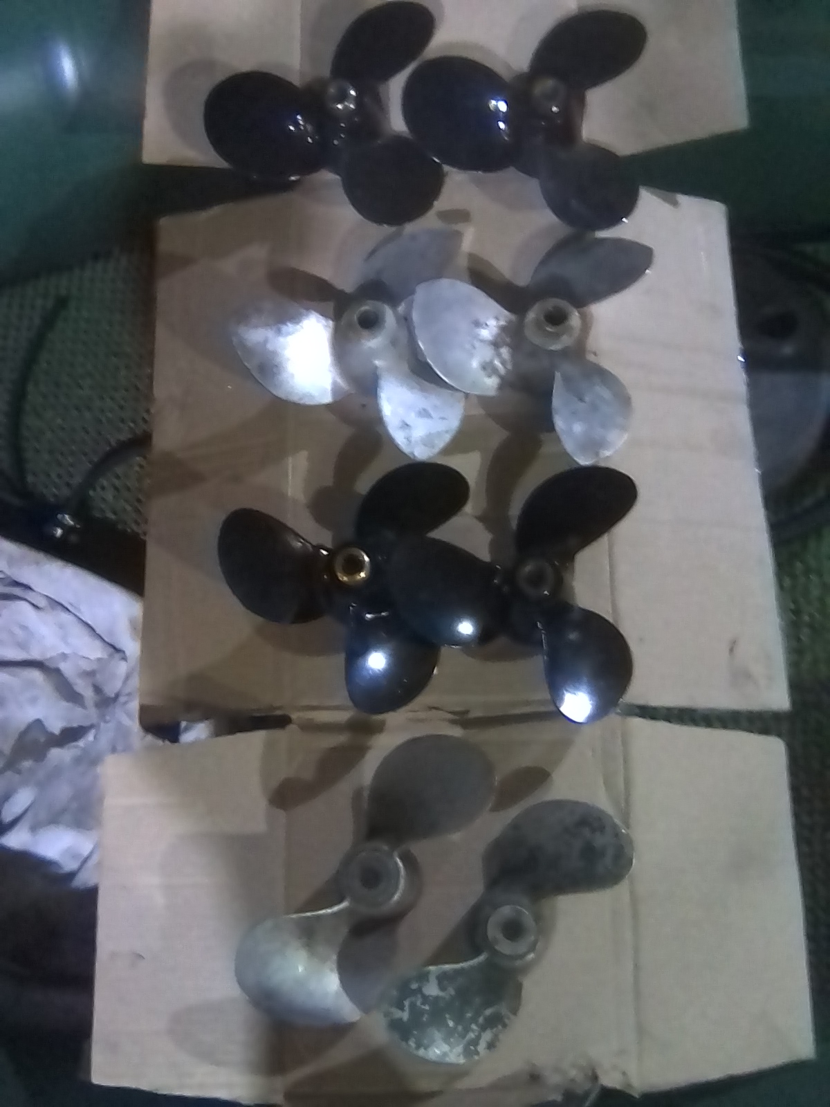

Испытал свой гибрид чемпион 200 с катамараном 5 м длиной с загрузкой около 400 кг... ставил винты с шагом 160 мм (черный) и 202 мм (красный)... винты не пиленные. Регулятор не отключенный. Обороты получились 3300... (временно зажимал рычаг - чуть возрастали)
Скорость 12,6 км/час - с любым винтом - одинаковая... Зажимал рычаг 13,5 км/час.

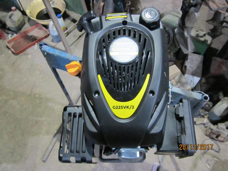

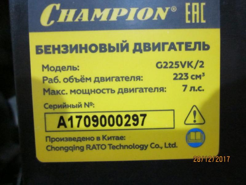

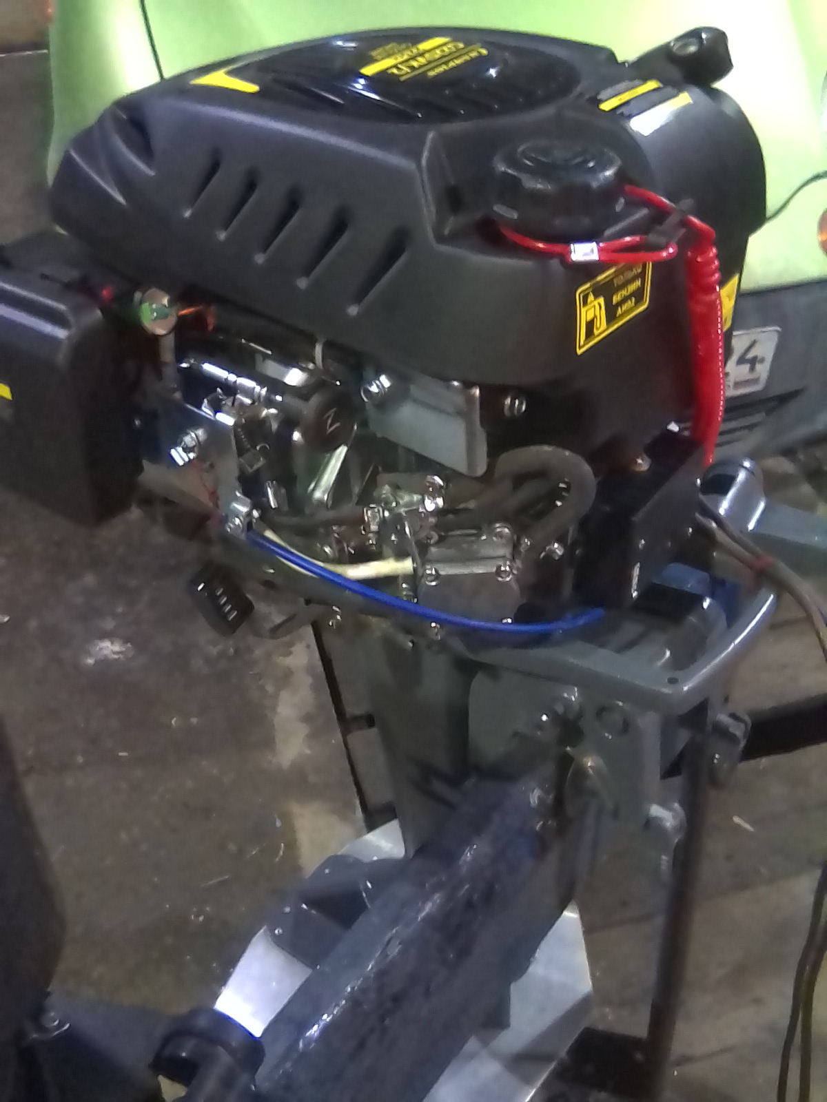

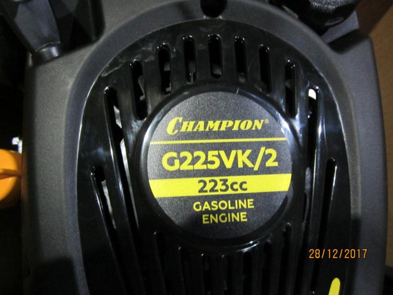

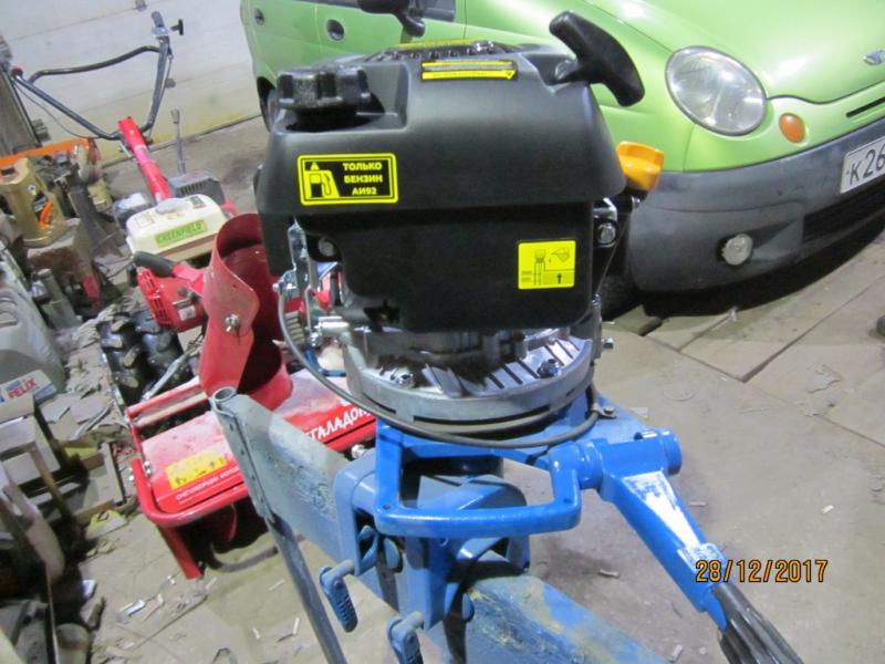

Всем привет. Встречайте, выношу на обсуждение новый девайс. Линейка Чемпионов пополнилась новой моделью. ЧЕМПИОН G225VK/2

Gas_man сказал(а):
По виду КЛАССНЫЙ ДВИЖОК
Да, симпатично смотрится, весной посмотрим как он себя покажет на воде.

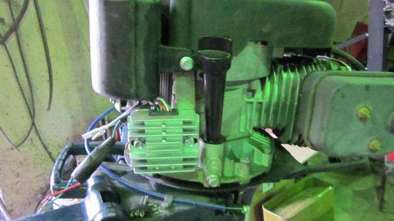

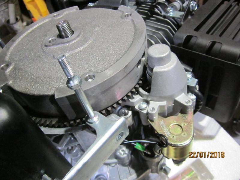

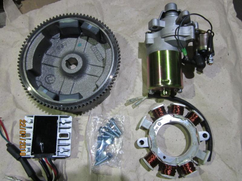

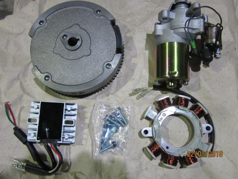

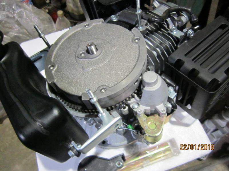

Пробовал, Ч225 рычит практически так же как и Ч200. Теперь разбираю и буду дорабатывать. Вот получил посылочку, электрооборудование и стартер. Буду устанавливать на Ч225. Уже сделал первые примерки, думаю все установится в лучшем виде.

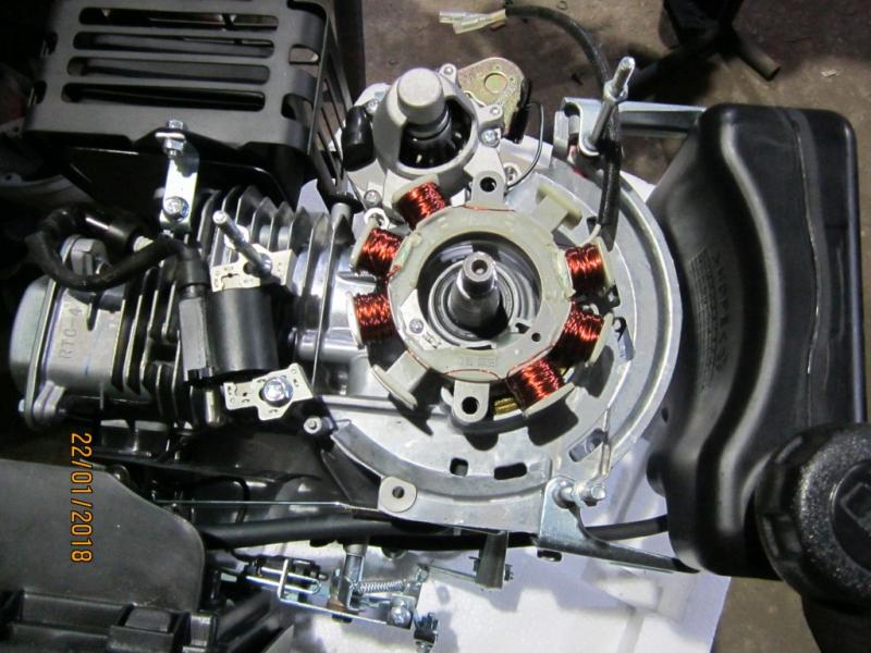

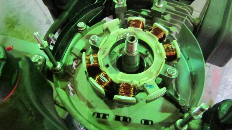

А недомотанные катушки домотать бы, и получить бы чуть больше напруги, или при чуть меньших оборотах.
Voivano
5 201
2 521
Ачинск
Ракета РЛ-380
Здесь оптимально катушки расположены. С одного сектора сходит магнит, на другой заходит, поэтому сложения (вычитания ) токов не происходит. Если домотать свободные рога, то получим одновременную работу этих катушек. В результате либо всплеск, либо провал будет. Это, разумеется, такая моя гипотеза. Китайцы же не сами это придумали, а сдули с японца. А у этих ребят все довольно хорошо продумано.
Сергей Б
09.12.2017
5 412
1 601
А нету.
Тоже нету.
Мне кажется можно пустые домотать, и со своим выпрямителем/регулятором запустить их только на заряд аккумулятора, а штатные 6 тоже выпрямив и отрегулировав отправить на потребители.
Рога можно отвязать друг от друга выпрямителями, тогда провалов не будет точно.
Либо можно один пустой на заряд АКБ, а второй добавить к чахлому зажиганию.
Вообще, здесь вопросов много, там и места еще под магниты есть.
Ребята не надо изобретать велосипед. На моем моторе Ч200 этот генератор мощностью 84 Вт уже работает не первый год и вполне обеспечивает заряд АКБ, электромотор, фараискатель, ходовые огни, навигационные приборы и т.д. phBjqf0kWOg&t=2s[/url]

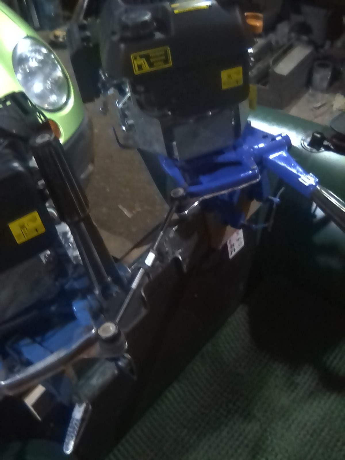

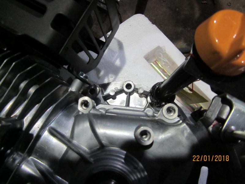

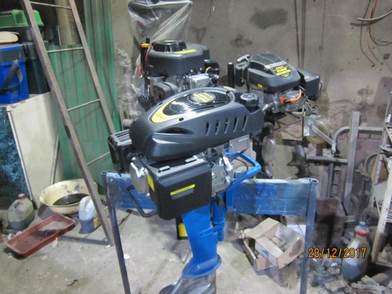

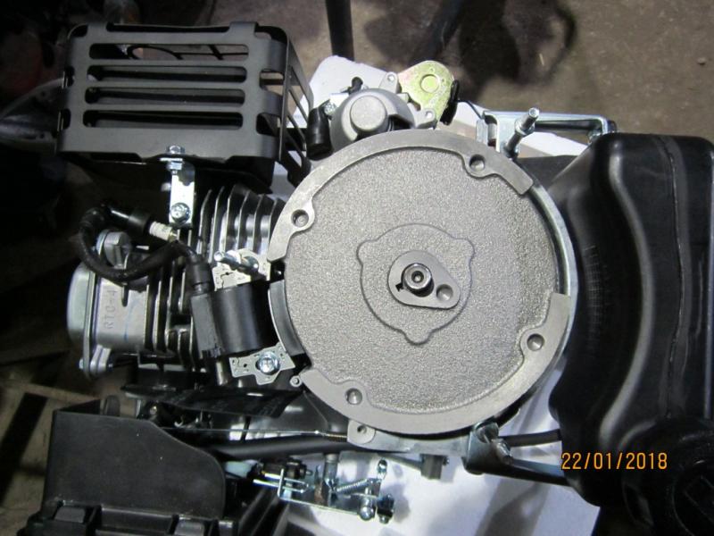

Всем привет. Вот закончил очередной проект
jawa0110
14.04.2014
464
Красноярский кр. г.Ачинск
тайга340, янтарь2, автобот

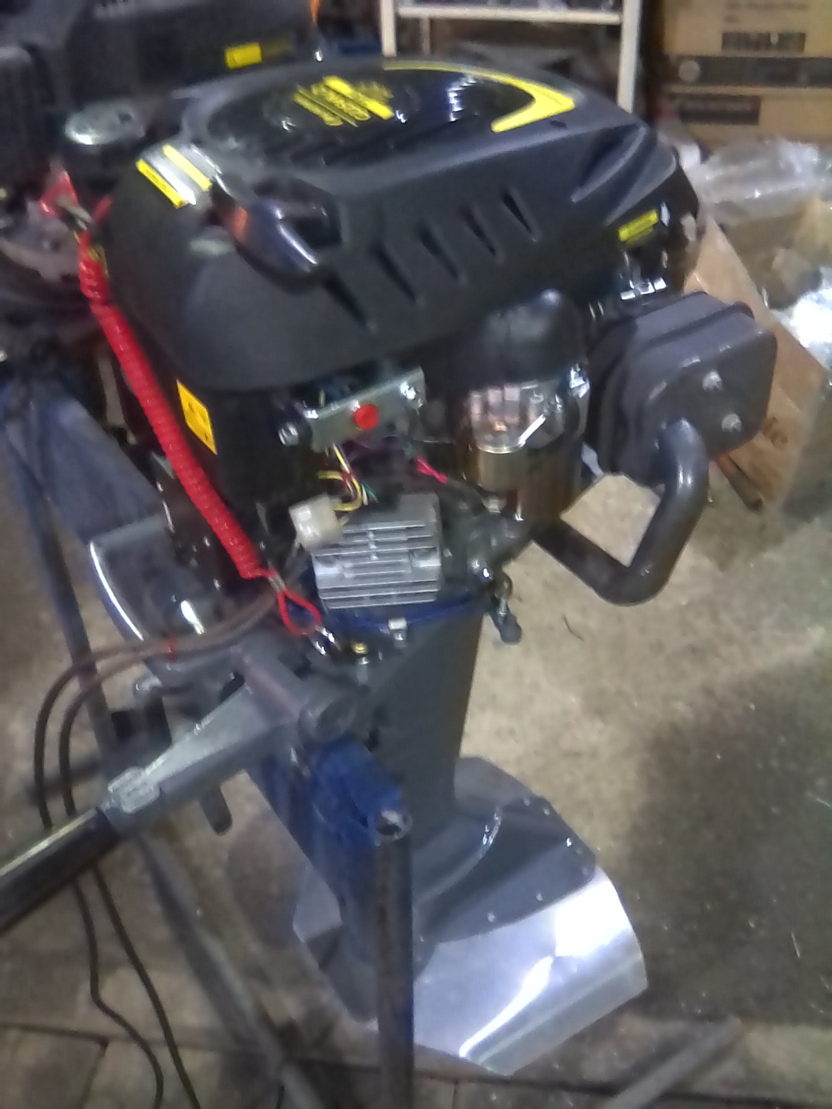

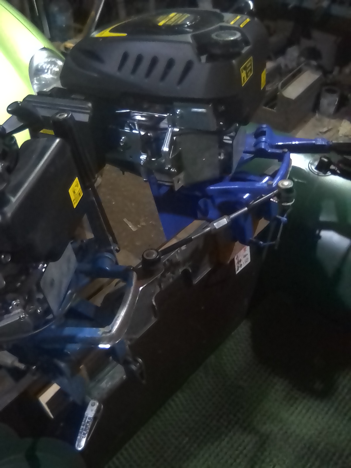

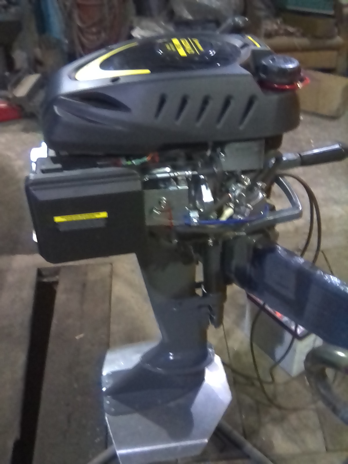

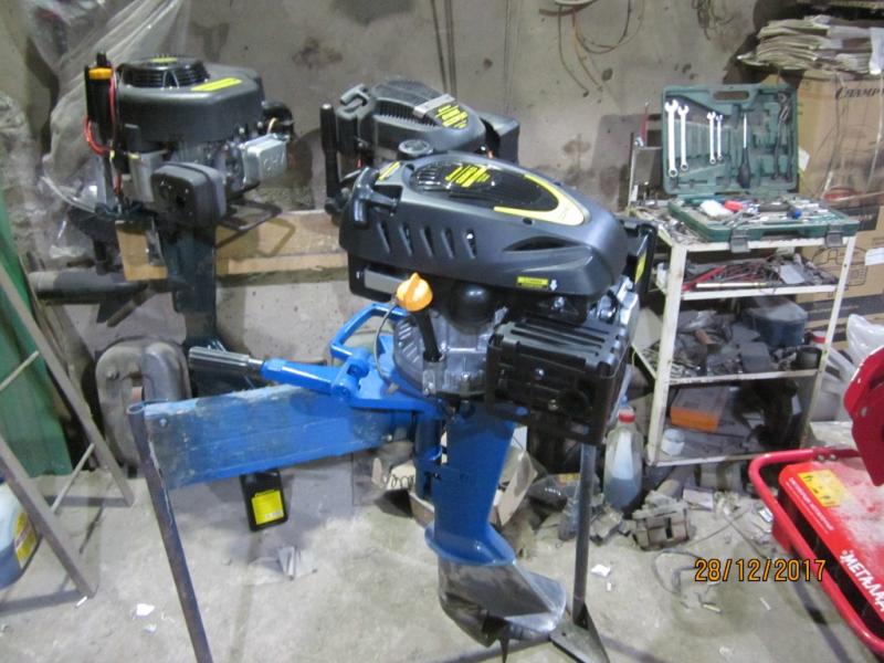

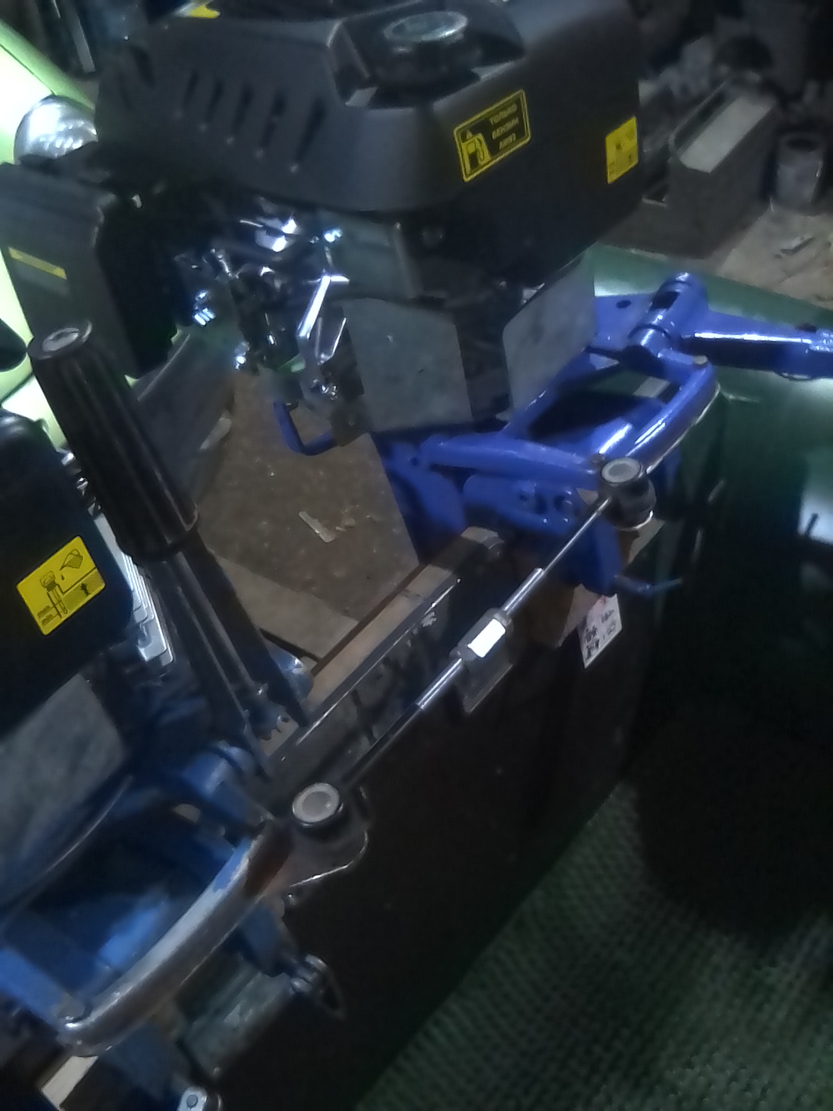

Вот и закончен очередной проект Ч225 на дейдвуде Ветерка. На моторе были установлены генератор, стартер, микропроцессорное зажигание, бензонасос и кран для переключения работы ДВС от штатного или выносного б/баков.
jawa0110
14.04.2014
464

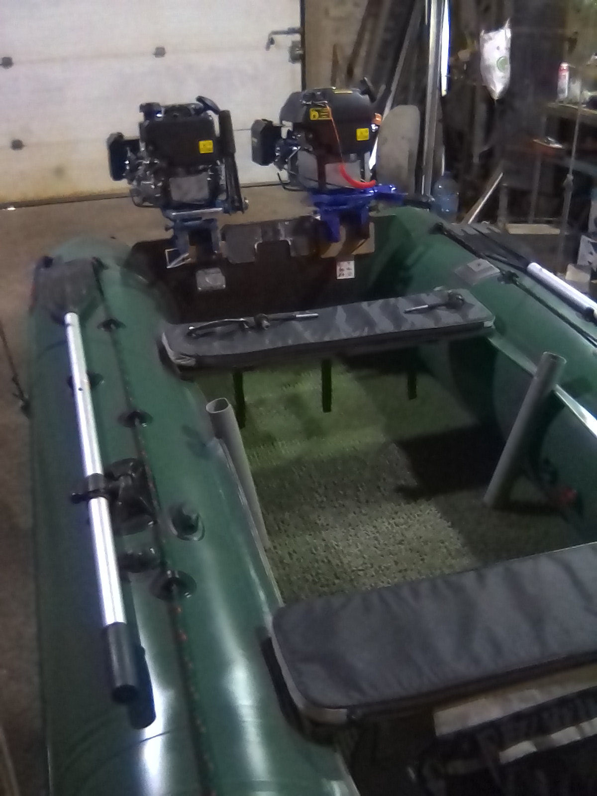

Готовил проект СПАРКА на соей Тайге 340, Вышел на воду, все было хорошо, лодка просто полетела, одно огорчило, это то что отказала камера. И видео снять не удалось. Готовился к очередному выходу на воду, но опять проблема, приехали покупатели и лодку у меня забрали. Срочным темпом пришлось готовить АВТОБОТ (заменил транец). И вот выношу на обсуждение.
