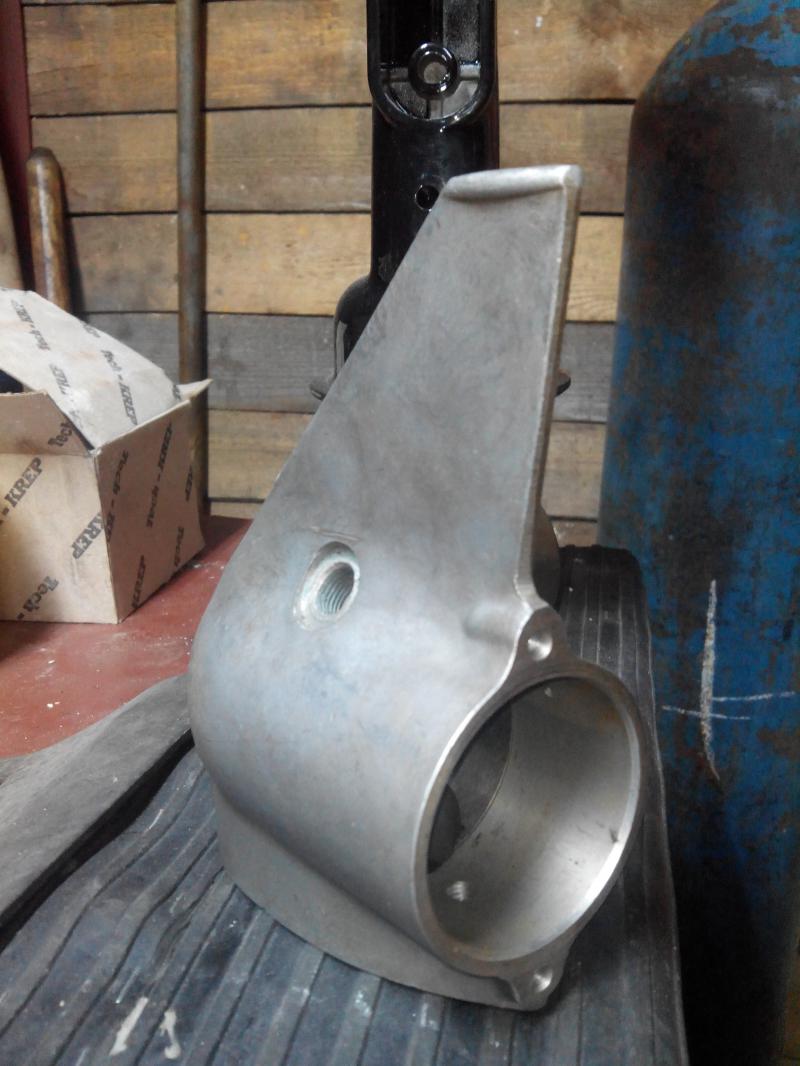

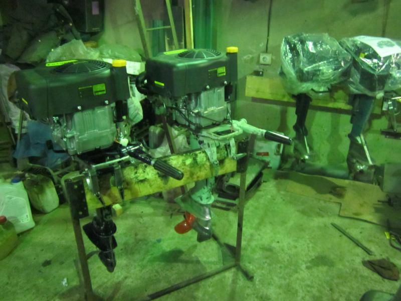

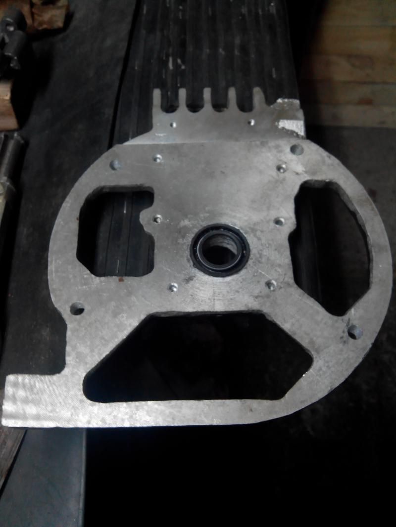

Всем привет. Сегодня привезли дейдвуд Вихрь 30, начинаю делать гибрид Ч340+вихрь30. Посмотрим что получится.
9 844
1 033
Виктор, ну и отчетик с фото и видео (как обычно)... Ждем-с....

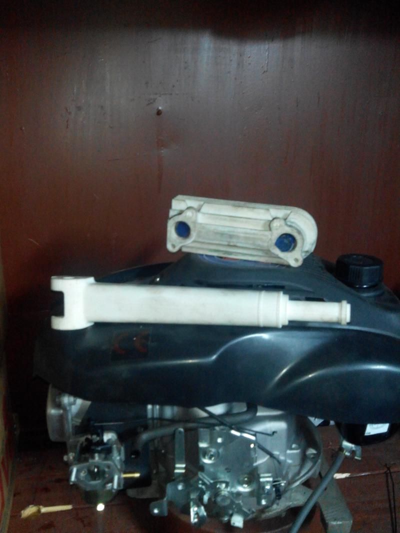

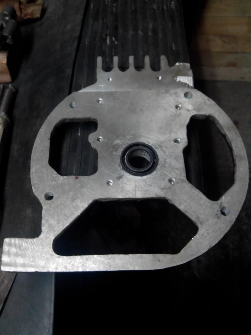

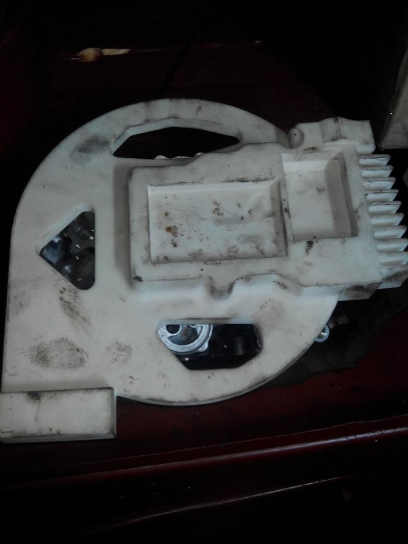

Вот немного новых фото с глушителем, 3д моделями и т.д.
10 001
1 492
Роман, серьёзный подход :good:

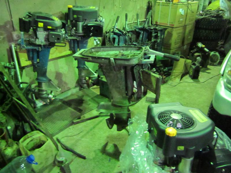

Проект Ч340+Вихрь30 отложен, заказчик передумал и не стал экспериментировать, ПЛМ был собран на дейдвуде Ветерка, я себе собрал ПЛМ на дейдвуде Ветерка с индексом "Р" - реверс-редуктор (он справа).

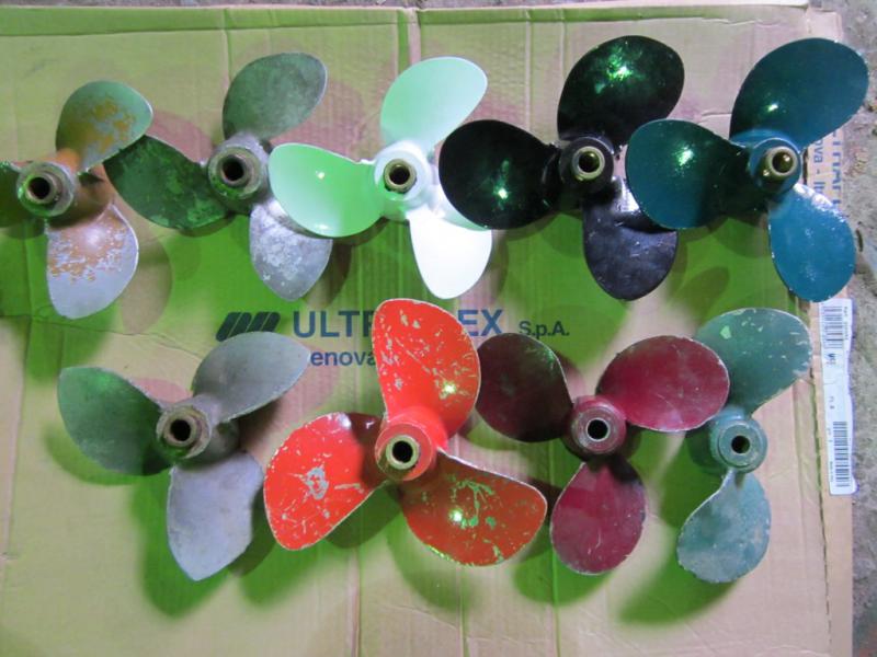

Вот как раз на моем гибриде сейчас и установлен винт 222х240 (на фото по центру, красного цвета)
Так же на мой гибрид G340VKE+В12"Р" можно установить винт от Нептуна 230х280.
Что то он другого направления вращения.
Оч. хорошо подойдёт для нагрузки в 2 человека, как на том видео. Реально можно получить 33..35 км/ч при 3600.
Вот только не знаю какой у него диаметр ступицы - не будет ли выпирать относительно редуктора.
