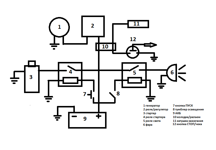

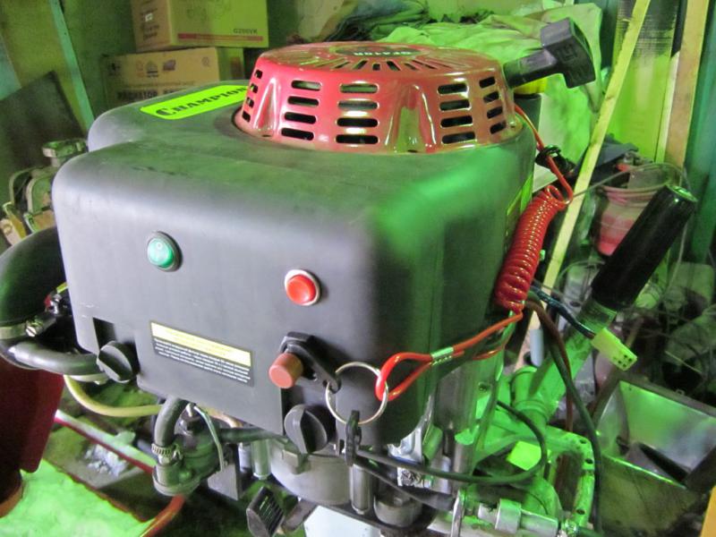

Доработка гибрида Ч340 + В12
На крышке воздухофильтра установлены:
- кнопка ПУСК
- кнопка СТОП с чекой аварийной остановки ДВС
- тумблер включения освещения
Также установлен ручной стартер на случай если сядет АКБ
