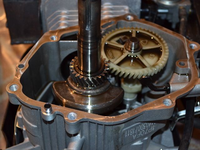

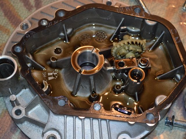

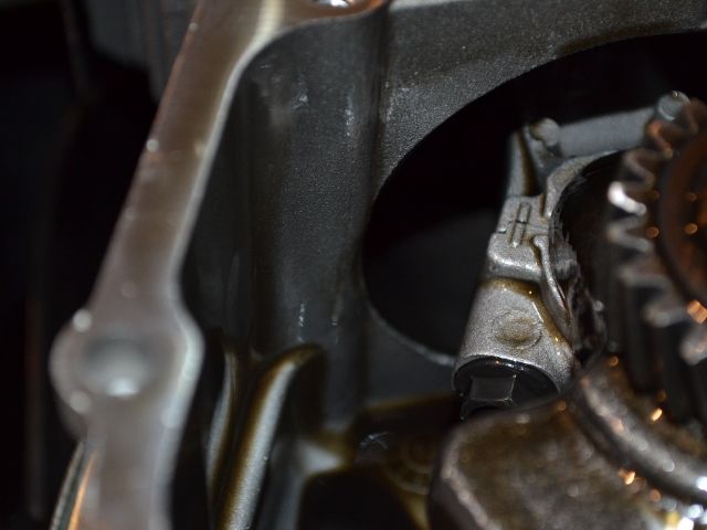

Да, вчера вечером разобрал. Метки на месте, гильза чугунная диаметр 70мм. Компрессия есть.

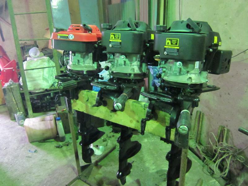

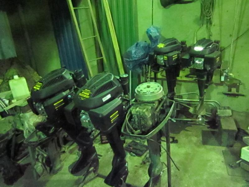

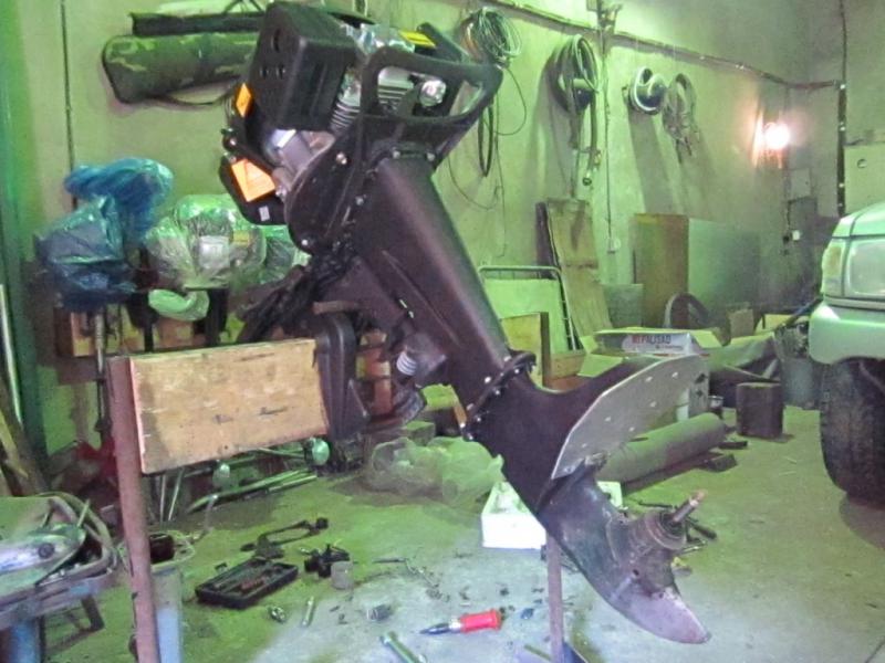

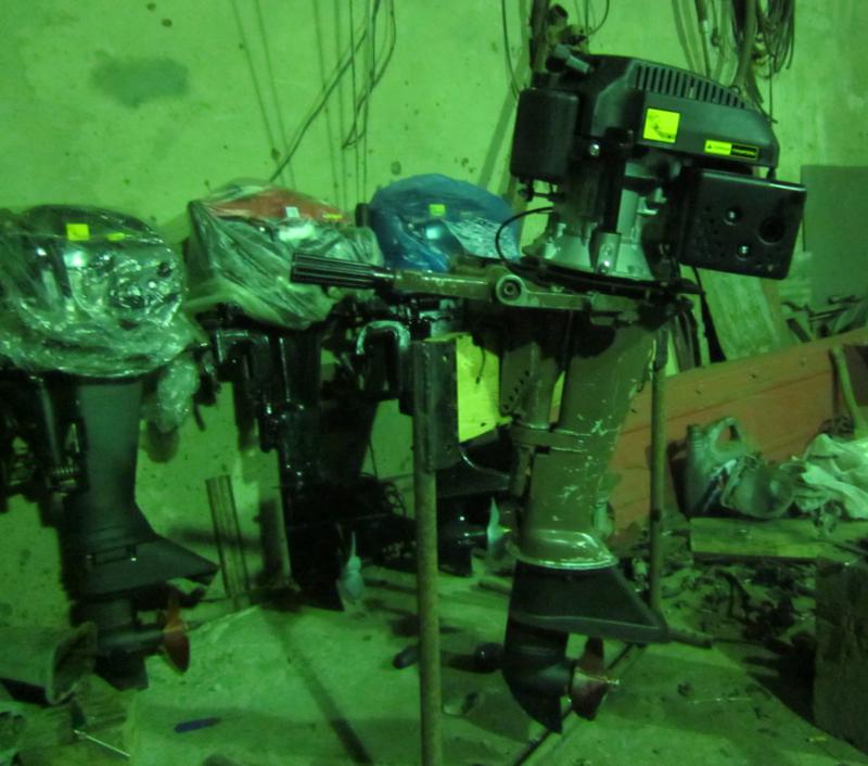

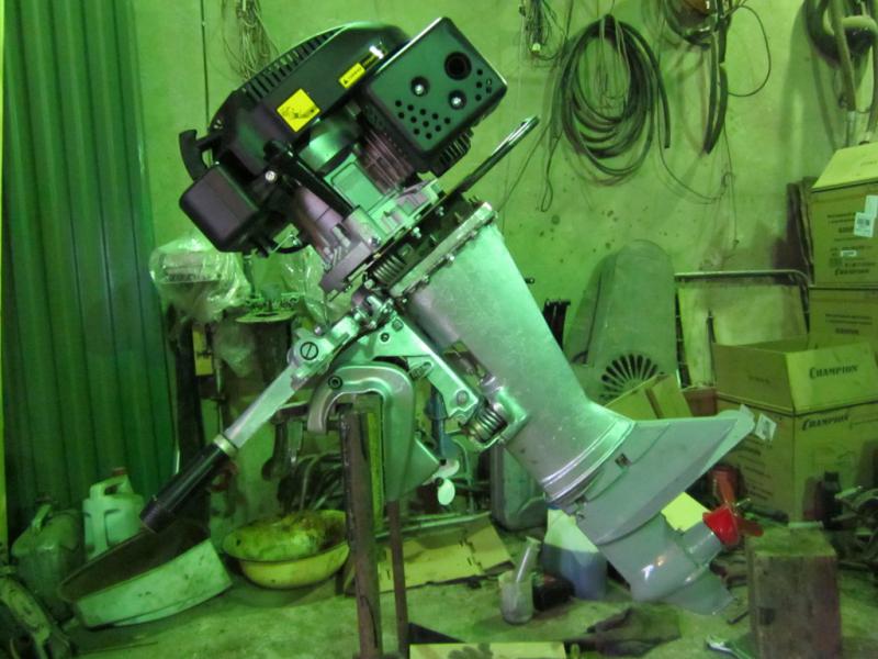

Что за чертик живет в твоем моторе? Вот посмотри 3uNLAqVtE3I KGDSxtsnacQ мотор такой же как у тебя, лодка практически токая же, без проблем выходит на глис, даже не перемещаясь в перед, без удлинителя румпеля и обороты набирает и идет хорошо.
А вот я под гибридом на дейдвуде Москвы 10, e4zk4L49R0A винт 2-х лопастной (скоростной), резаный по диаметру (был 216х242 стал 208х242) с большим шагом, и лодка не просто идет, а "летит", и обороты порядка 4200-4300.

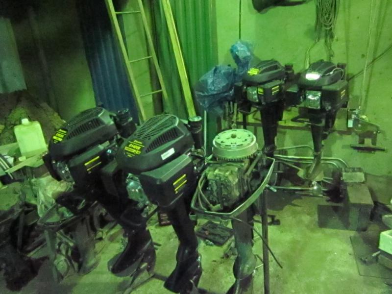

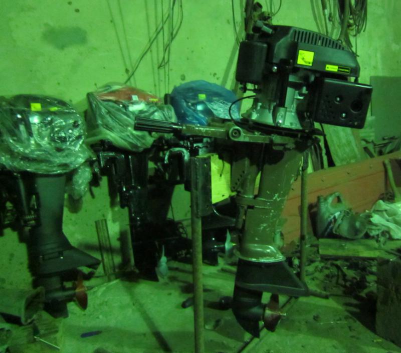

Вот сделанные мною моторы на дейдвудах Москвы, и все они ходят. Ходят на Ч160 не говоря уже о Ч200 и жалоб нет.

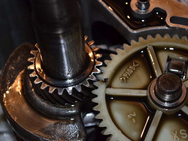

13/21 в москве. Наверное я понял в чем дело. Дело в отношении длины лодки к ширине. У неё более высокое сопротивление при преодолении горба. На моей лодке для этого нужен больший упор. По докам у меня ширина 150см в реале 162. Вот и все. Получается я чуть срезал лопасть и упора уже не хватает. Прав 100% калашников и про четыре лопасти и про большую лопасть. Буду делать винт.

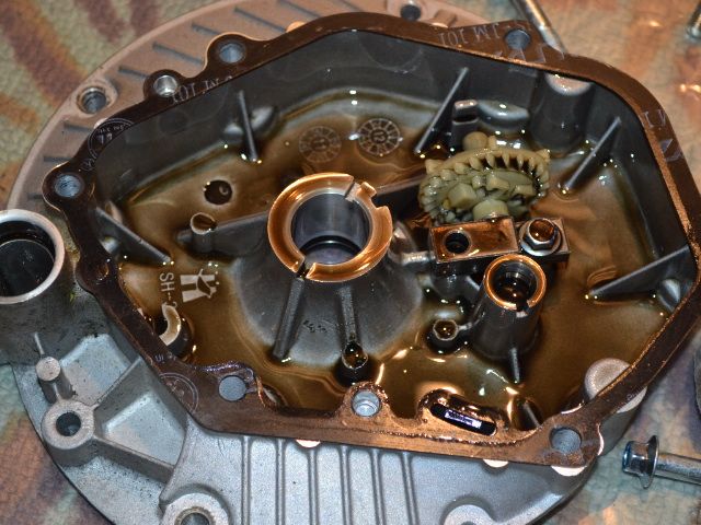

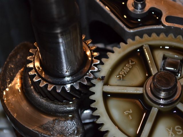

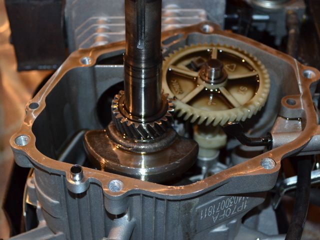

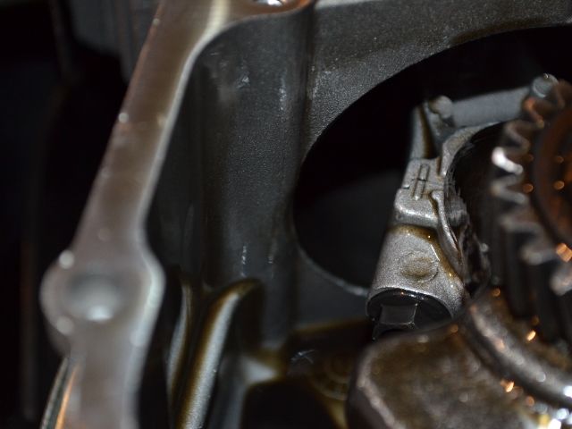

Фоты движка, мож кто искать будеть. Гильза чугун, диаметр 70мм

На последней фотке где метки показаны... похоже очень, что торец шестеренки как будто терся об нижнюю крышку... или это остатки масла так преломляют...
