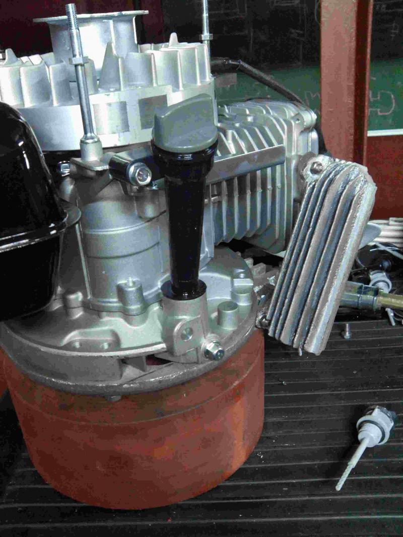

Сегодня день провел на воде подгоняя ветерковский грузовой винт . Хотел добиться выхода на глиссер с двумя пассажирами. Не вышло. Винт допилил до 165 мм в диаметре. Псевдо глиссер пожалуйста. Это когда оба человека перемещаются поближе к носу лодки, но стоит кому либо переместится назад и характерный глиссерный бурун пропадает. Небольшой отчет, со мной одним с родным московским двухлопастным винтом 31км/ч, московский грузовой 27км/ч, ветерковский грузовой пиленый до 165мм 20,8 км/ч. Лодка 50кг, я 65кг, мотор чемпион 200. Оставлю пиленый ветерковский винт с ним почти не греется. В две морды 10-13км/ч, с ветровским опять же меньше греется. Пассажира брал 90кг с копейками.
В принципе, доволен. Есть несколько но, поставить краник (не знаю ещё с чего, вонь в машине надоела) и пробовать буду ставить насос с москвы и выносной бак. Может выхлоп в ногу. Но это все к следующему сезону. Делал его чтоб быстро пермещаться вдвоем, не вышло.
