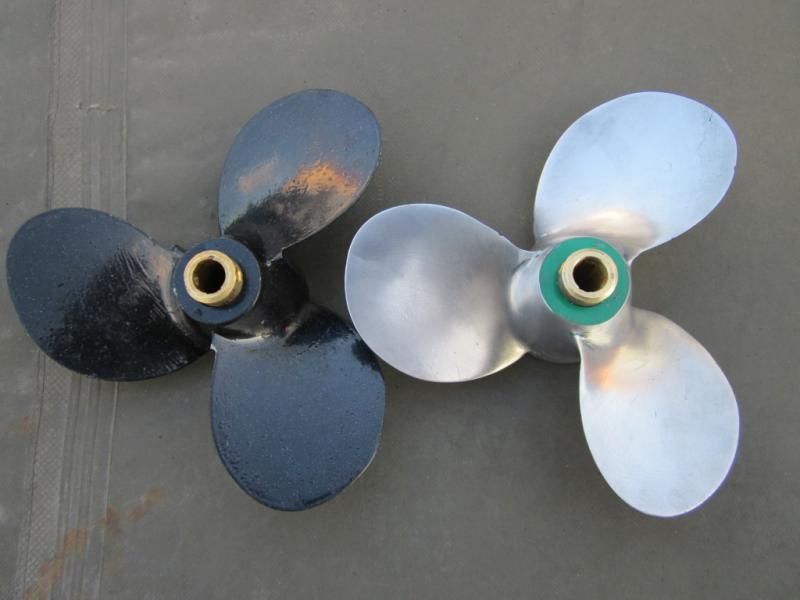

Где его брать? Вот в чем вопрос. Не развито у нас это дело. С тех времен все на цветмет ушло. Прицепил автомобильный по кожухом на катушке клемма к ней. Недостатки, аккум надо с собой тащить и от батареи на двигатель провод минусовой кидать. Дома померял, удивлен, он больше 3500 не дает. Болтик выкрутил на регуляторе уже 4000. Поеду мерять. Заодно и слухи про полировку инструментально проверю.
savik
03.08.2013
354
15
Курская обл
Хантер 320 LK, самодельная фанерка
Стрела-5 была, Ветерок-8М, Салют-2, Гибрид-был

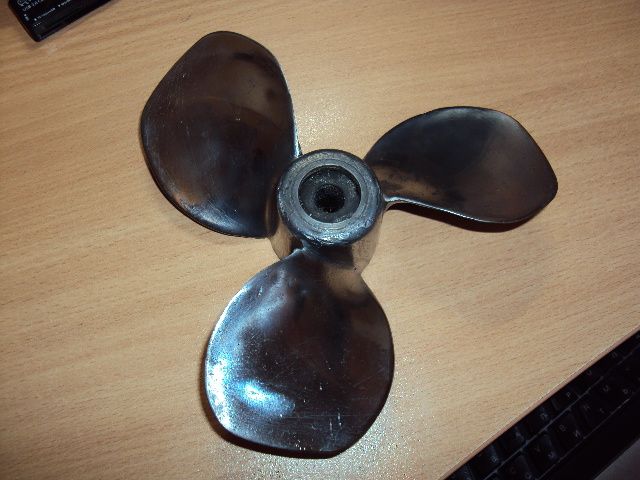

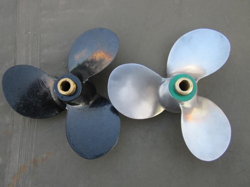

Больше 3600 оборотов не крутит, а надо 4000. Попробую наплывы, зазубрины на винте уберу и отполирую

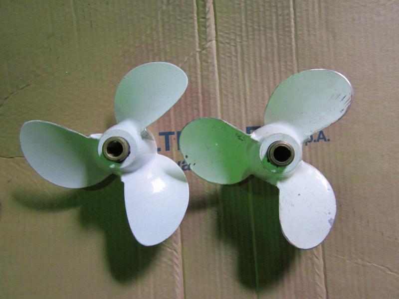

для начала пойдет, диаметр винта какой?
savik
03.08.2013
354
15
Курская обл
190мм шаг 192. Это тот который был, московский грузовой.
видео с не полированным винтом.
Что тебе сказать, по такому видео сказать что либо не возможно. Только начал набирать обороты и видео кончилось. Ну а так, с места, твоя водоизмещенка пошла вроде ничего.

Попробовал сегодня. Полировка винта не дала совсем ничего кроме эстетики. Обрезал на 1 см по диаметру, моторчик развивает положенные ему обороты и при нажатии на рычаг РО немного добавляет их. Субьективно стал меньше греться. Скоростные характеристики буду на ПВХ снимать. Наверное бензина меньше стал жрать, но это тоже субьективно.

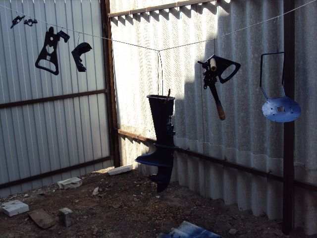

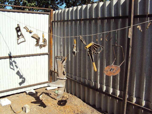

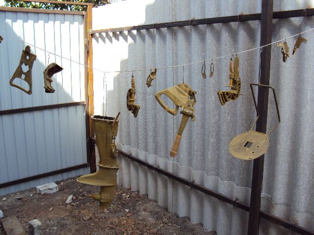

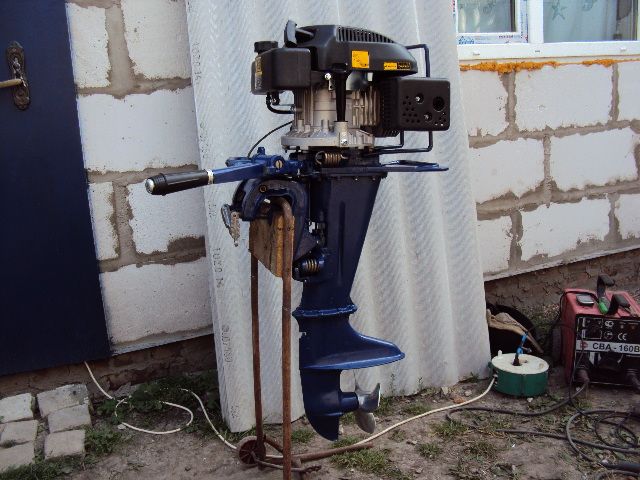

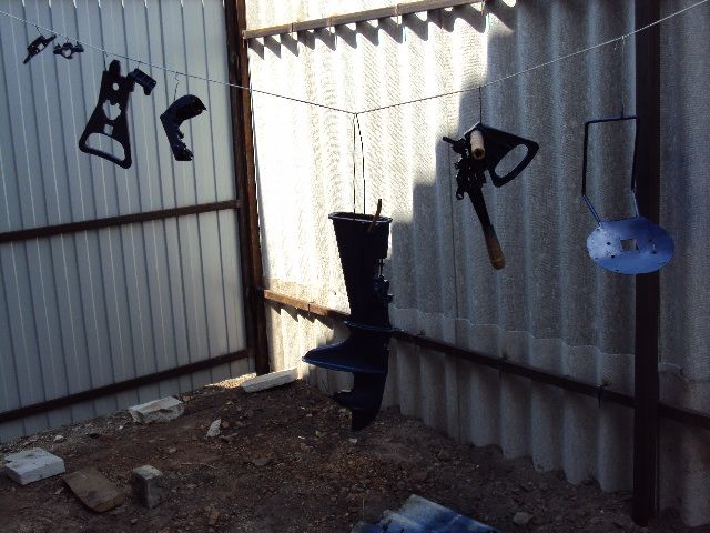

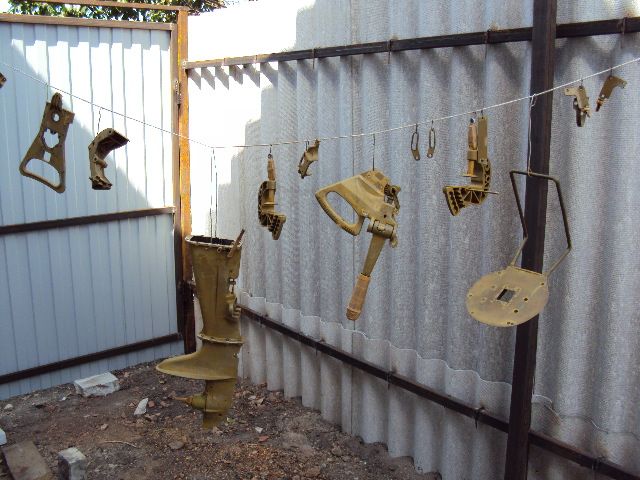

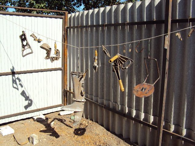

Доделал. Осталось испытать. Извините, фотки в обратной последовательности загрузил.

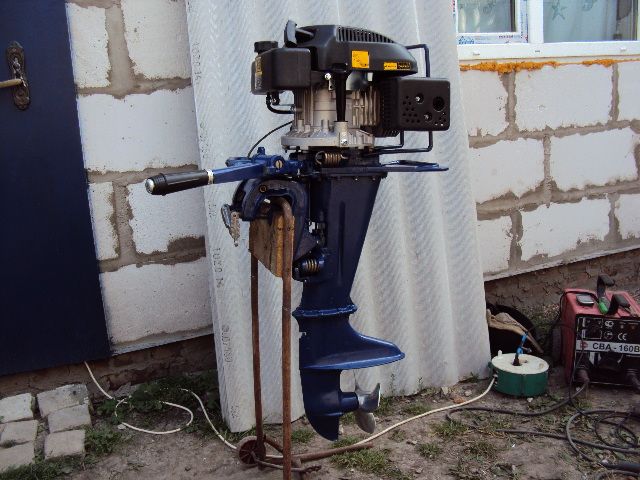

Купил старый ветерок8 .В нем нет вертикального вала .Это тот что соединяет сам двигатель с редуктором.Может ли кто снять и выложить его размеры? Хочу пока еще в пути мой чемпион попробовать реанимировать ветерок.Буду очень благодарен если кто скинет размеры Можно на почту EremSer@rambler.ru

Собрал весь свой сквозняк..Сжатие нормальное 8 атмосфер.Искра как говориться слона убьет.Карбюратор промыл и продул . после полу часа попыток запустить движек..Короче надергался так что руки болят.А заведешь работает как часы..Не знаю что с ним и чего ему не хватает.Перелопатил кучу форумов, поначитался и выслушал хренову кучу советов ... И осталось одно .скорее пришел бы чемпион.Пусть послабже движек но зато запускается с пол тыка.

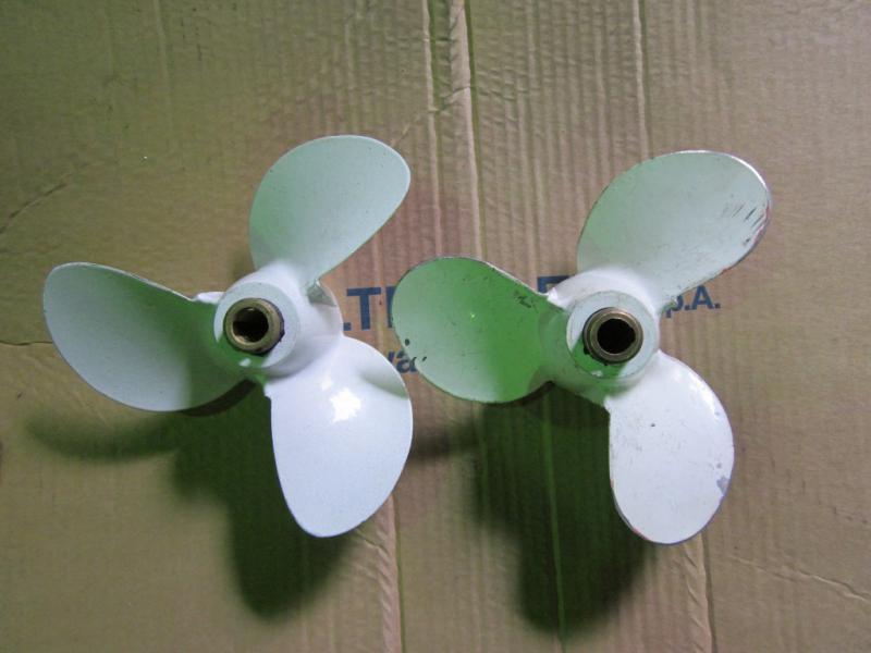

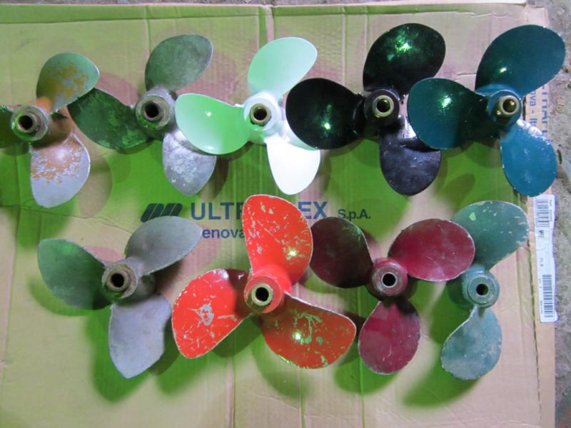

Всем привет. Коллекция винтов с которыми я работаю.
