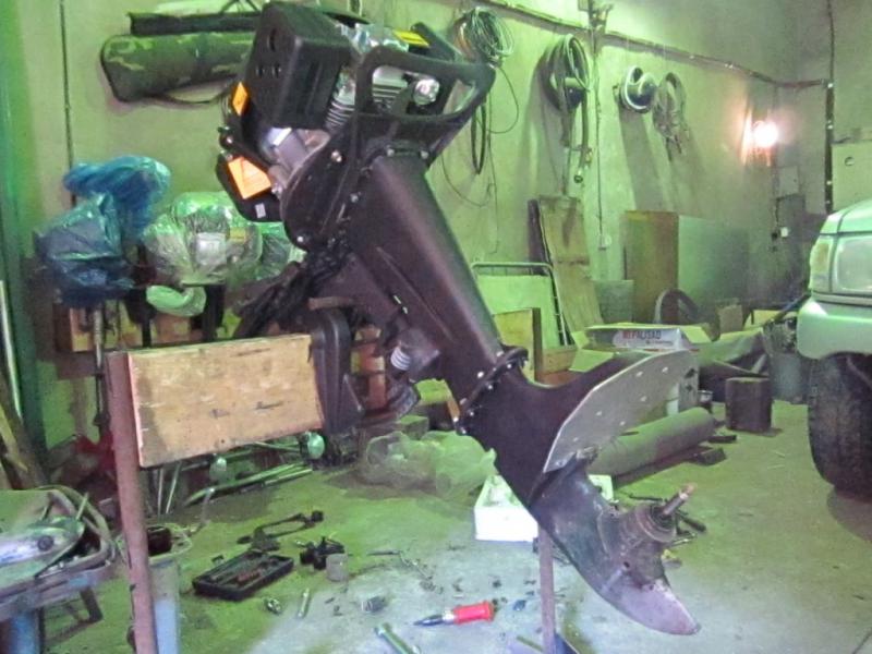

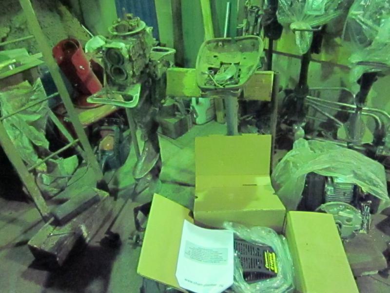

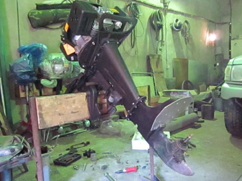

ну и вот, что получилось, не успел одному дать новую жизнь, а на очереди другой
kanol
31.08.2013
1 860
Белгородская обл.
Автобот
Джонсон 9.9 Гибрид чих пых 5,5
Хорошая прибавка к пенсии.. :D

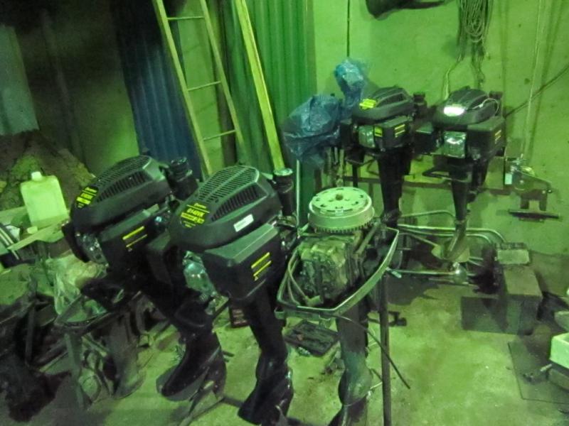

Спасибо, старался. Вот сколько гибридов в этом сезоне сделано и один в работе еще :)

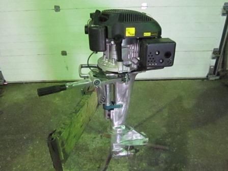

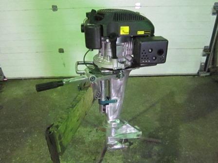

А вот и 10-й (в этом сезоне) готов.

Виктор, с ЮБИЛЕЙНЫМ пациентом! :jokingly:
СПАСИБО БОЛЬШОЕ.
Сегодня проводил ходовые испытания мотора G200VK + москва 10, лодка Тайга 270, загрузка 100 кг.
винт скоростной двухлопастной 216х242:
1. Скорость 27-28 км/ч
2. Обороты по тахометру 4200-4400
3. Расход топлива бак на 37 мин хода
винт грузовой трехлопастной 209х192:
1. Скорость стабильно 25 км/ч
2. Обороты по тахометру 5300-5500
3. Расход топлива бак на 52 мин хода
Предупреждение: китайский тахометр может и показывает "ПОГОДУ", но то что обороты поднимаются или падают - это видно. Для тестирования моторов мне этого достаточно.
Вывод: При примерно одинаковой скорости
двухлопастной -тяжеловат, надо подрезать
трех лопастной - в самый раз
