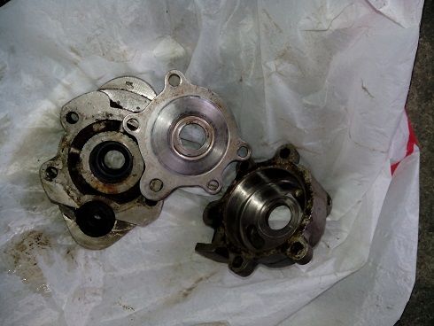

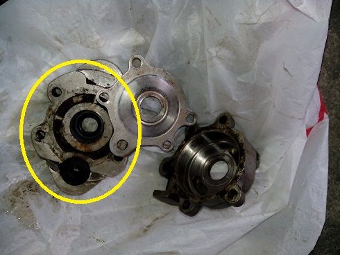

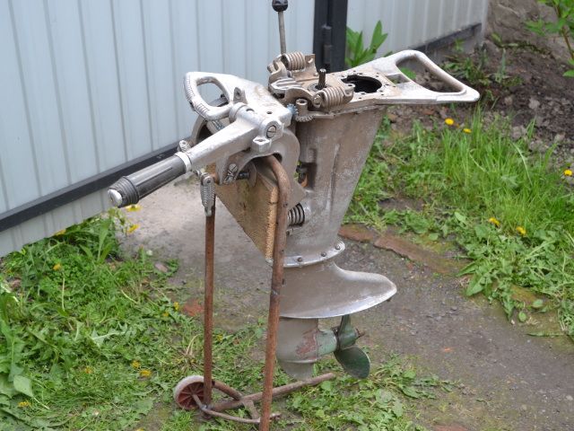

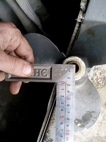

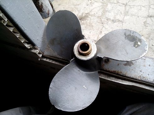

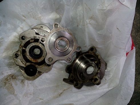

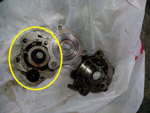

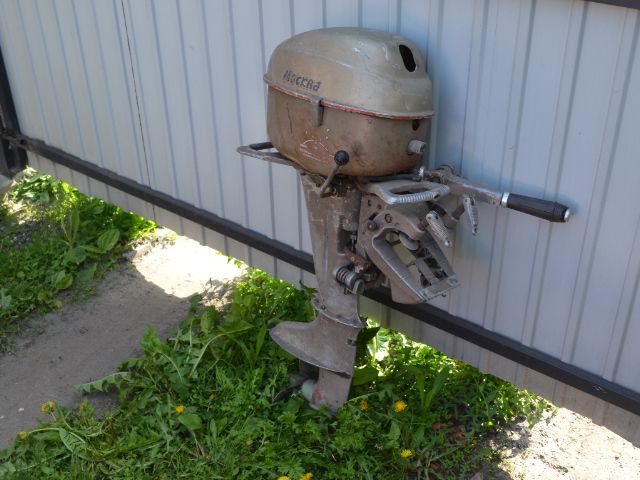

Подскажите, с помпой что то делать нужно? Или достаточно удалить крыльчатку?

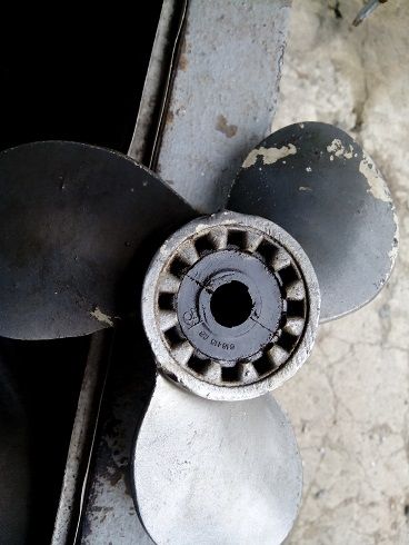

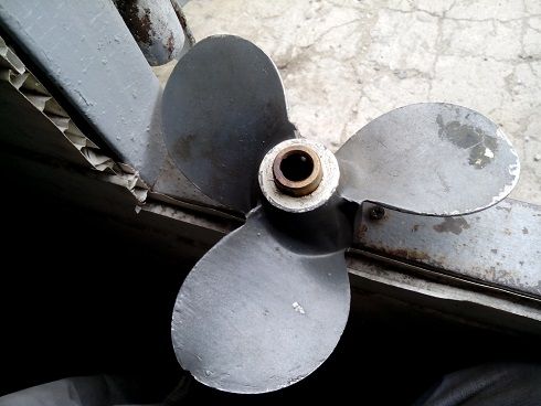

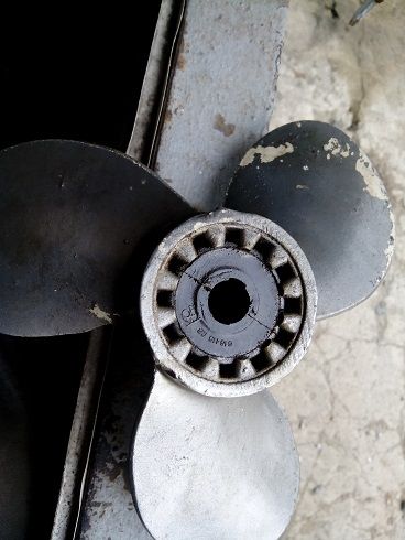

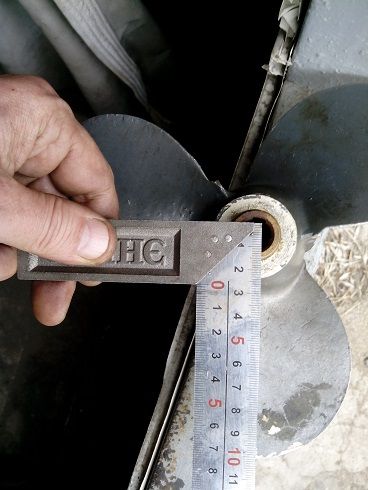

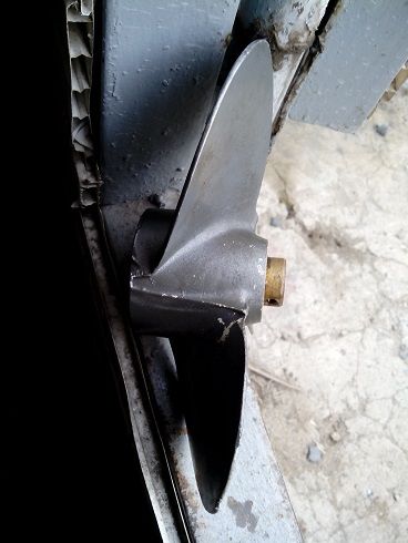

И помогите определить винт, по диаметру, где то 200 мм. Цвет- белый, по нему серый, и даже есть серебристый с внутренней стороны. Ну и нужно его подтачивать( технические приливы)?
10 087
1 468
Сними и забудь :)

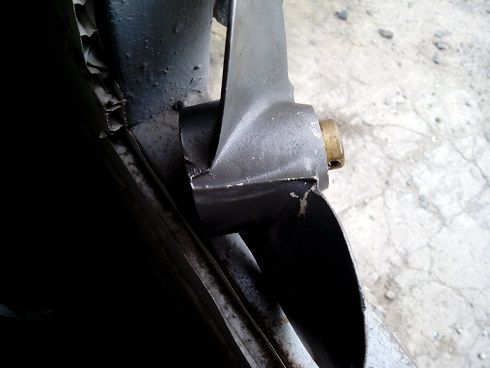

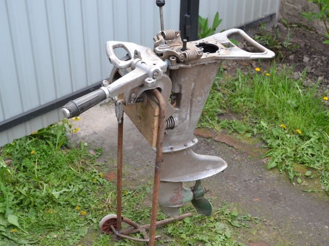

Подшипниковый узел нужно же оставить? Там и тяга проходит....

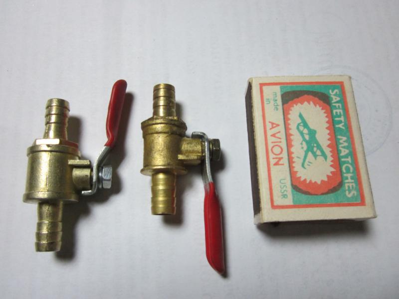

Всем привет, я убираю только крыльчатку и корпус, оставляя узел обведенный кругом и тонкую пластинку, меняю винты на укороченные или обрезаю родные.
Надыбал вот такие краны, перекрывать топливо.

Наверное корпус помпы все таки лучше оставить, он пластину "зеркало" прижимает по всему периметру и в свою очередь не даст водичке пройти через тягу, уплотняя резиновую втулку, а сама пластина прикрученная винтами деформируется, по-моему.

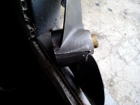

Гребной винт похож на грузовой 12 ветерка, с ним гибрид колбасит воду и почти стоит, нужна переделка как у спортсменов, срезать часть лопасти... потом фотку выложу, уже сделал. По поводу доп бака, а как к движку бензин из него подать, бензонасос добавить или ногу перевернуть?

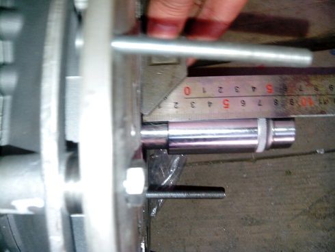

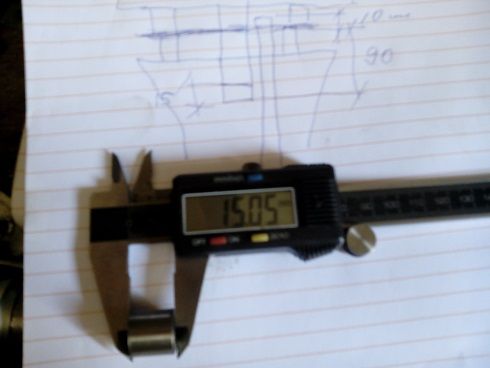

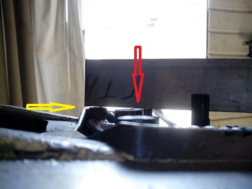

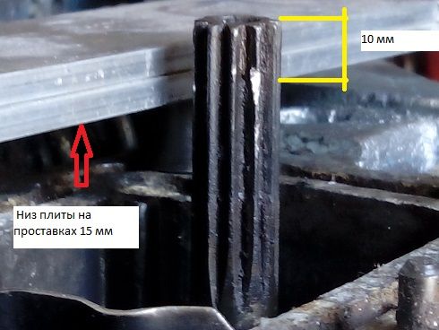

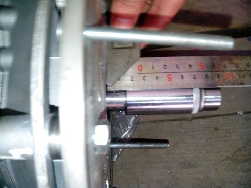

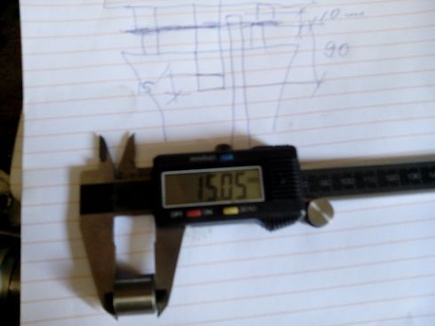

Между плитой и ногой сделал втулки под болты по 10мм - оказались коротковатые, пришлось сделать по 15 мм.

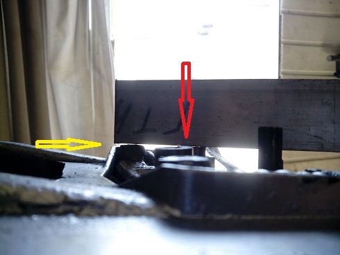

Всем привет. А у меня между переходной пластиной и дейдвудом всегда получается 17-18 мм, отливы под крепления поддона не дают опустить переходную пластину ниже. Ты их стачивал)
Вот, пластина лежит на двух переходниках, видно зазор между пластиной и приливом "ноги". Размер проставки 15 мм. Между мотором и плитой 10 мм

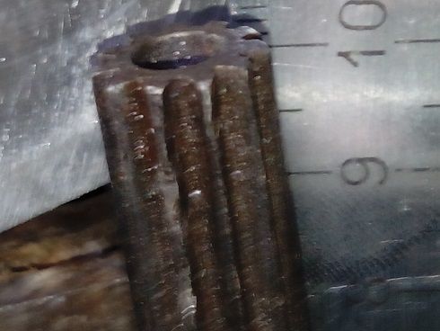

Подскажите, на сколько примерно укорачивается вал, сделал промеры получается 90 мм. Боюсь как бы не просчитаться и не накосячить.

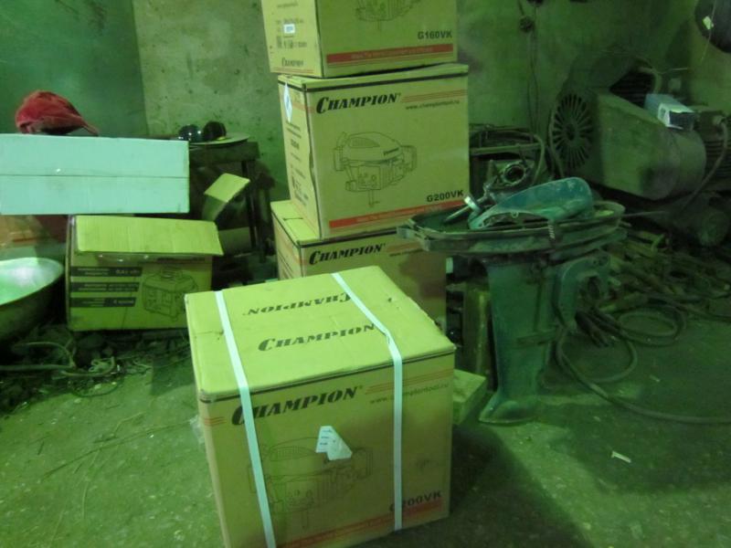

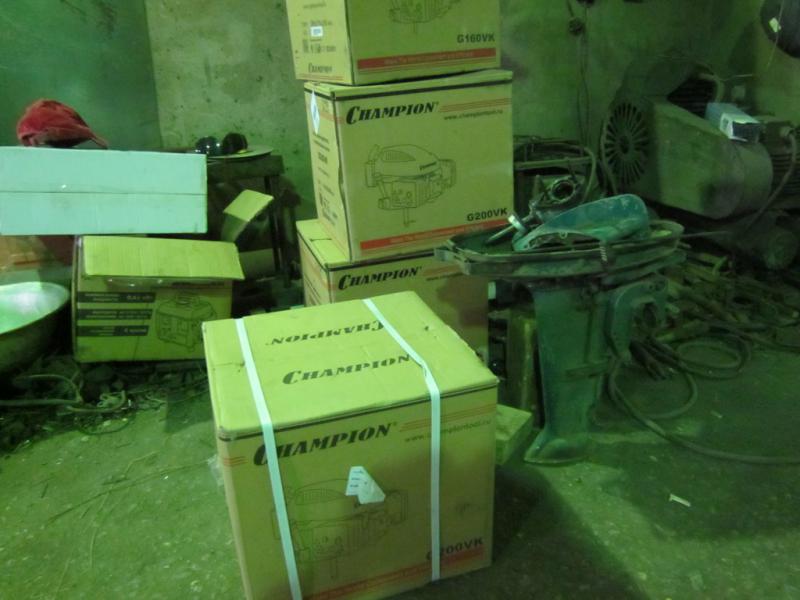

Всем доброго дня. Сегодня заказали сделать еще один гибрид, привезли честно говоря металлолом, а не дейдвуд, что поделаешь, надо так надо, сделаем. Но новость не в этом. Поехал к своему поставщику, беру ДВС G200VK, а он мне и говорит: -скоро, может даже и следующей партией, привезу Чемпионы 7 л.с. и 9 л.с. (ВОТ ЭТО НОВОСТЬ). Ну я долго не думая заказываю под себя Чемпион 9 л.с., со слов, на вид практически такой же как и Чемпион 140, 160, 200. Как только придет сразу фото выложу на форум. Всем удачи.

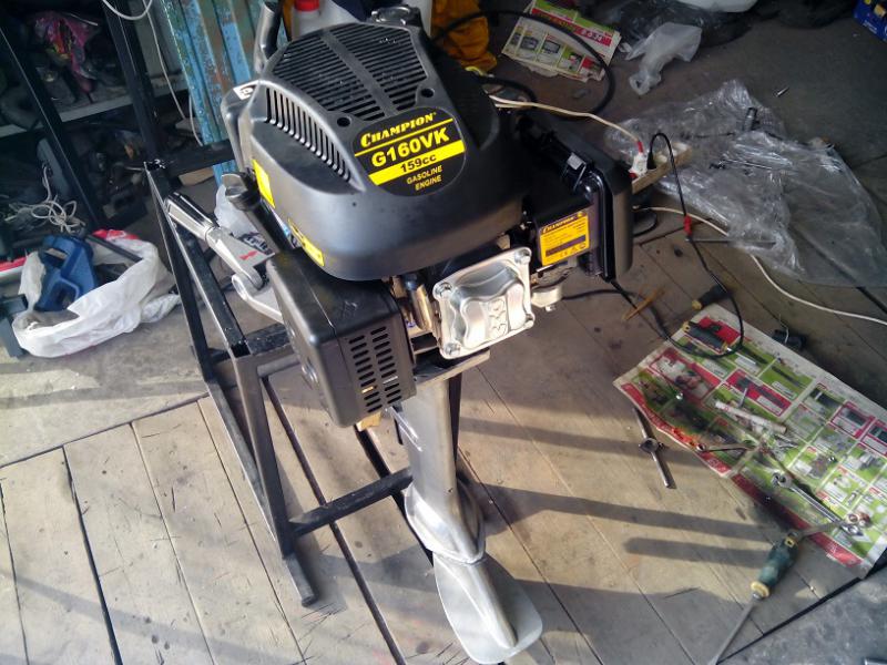

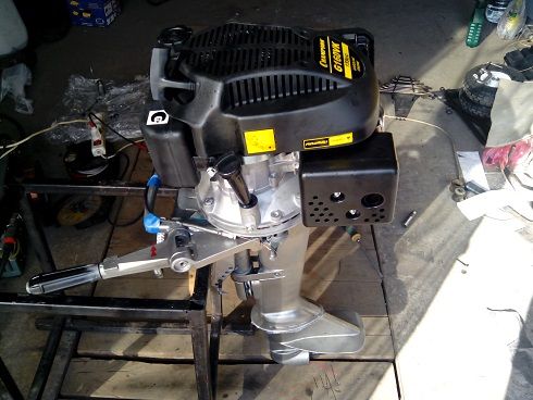

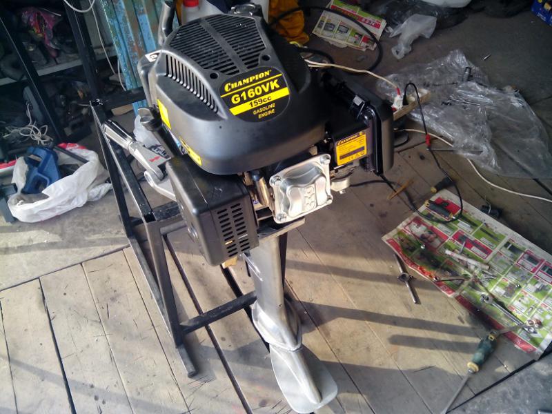

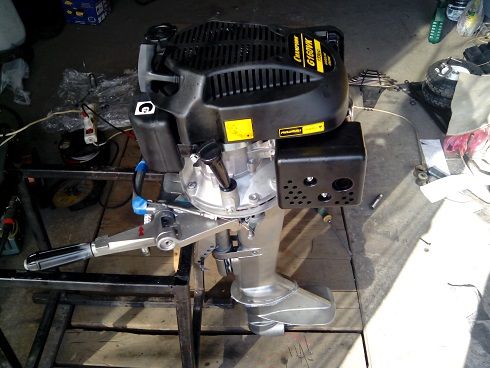

Ну и я собрал себе моторчик. Запустил - все работает. Теперь все разобрать, протянуть и ждать когда на воде можно испытать.
Вот только погонял его минут пять, дымит что то, первый старт клубы.... потом меньше. Но я не насиловал все как говориться на "НИХ". Так что еще нужно доработать, трос приспособить, что то ручка включения винта вылетает...
Всем удачи.
