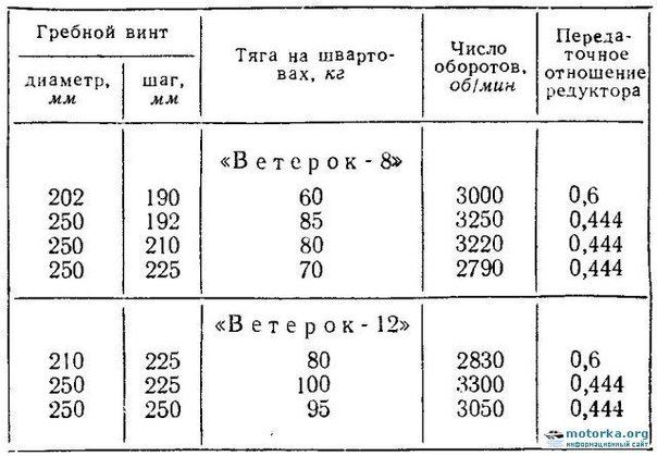

а на грузовом винте в 8 какая примерно будет самая маленькая скорость для троллинга , или надо будет пилить?????????

Какой ДВС? Скорость будет зависить от течения реки, от ветра, от того сколько газульку накрутишь и т.д. :D

скорость на грузовом винте адекватная, если нет регулятора оборотов, самая маленькая скорость, почти не едем....

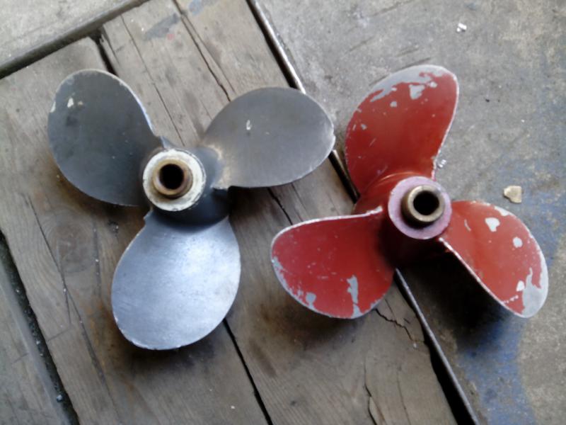

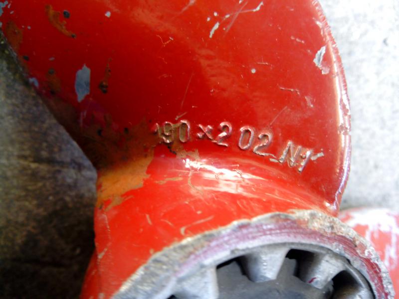

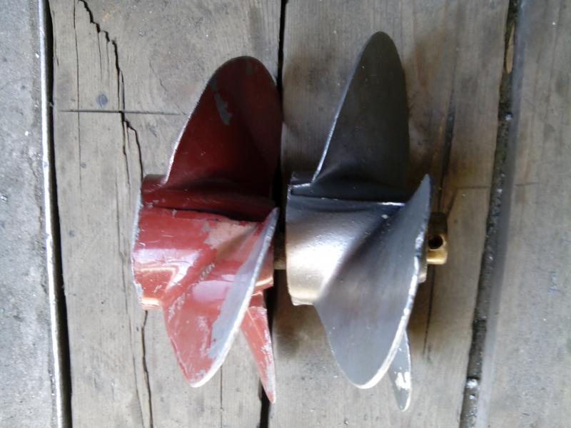

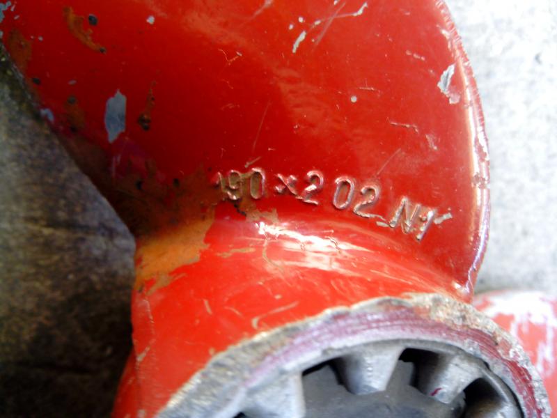

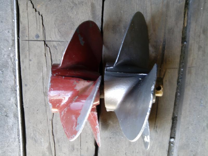

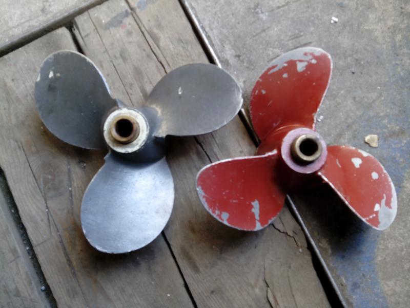

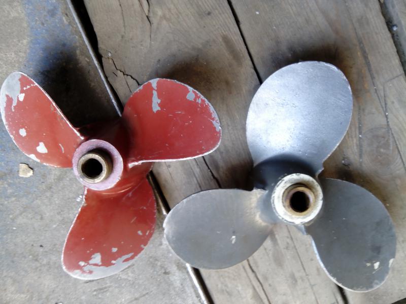

Получил сегодня винт. Сказали от ветра 8 скоростной. При первой возможности буду пробовать с ним. Но все же что за винт "серебристый"? в 12 скоростной?

это уже спрашивали по винтам, вот тут смотри, а про голодание маслом, не уверен, около двух часов ходил на малых и ни жу-жу :)

Спасибо. Смотреть можно, а вот отличие особого не видно. Ну нет опыта. И тот и другой вижу впервые. "Просю пардону", если кого то напрягаю.
