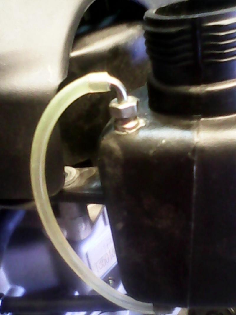

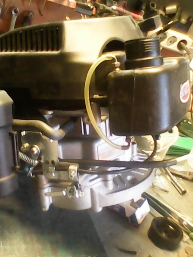

Штуцеры от карба ВаЗ, задумано для контроля кол-ва топлива в баке :D Есть мысль врезать краник в бак, к нему шланг с грушей с выносного бака, что бы не мудрить с бенз.насосм и т.п....
Хорошая идея, а если еще и трубочку мягкую поставить (есть у меня такая, для прокачки тормозной системы), то можно и остатки топлива без проблем сливать перед транспортировкой. :good: Единственное, можно сделать чуть по другому, вместо нижнего штуцера от карба поставить "крантик", а трубочку одеть на штатный штуцер, тогда Алексей, твоя идея будет вообще "полной". Топливо можно будет перекрывать, сливать и контролировать.
10 085
1 468
Краник будет отдельно стоять, для подкачки и перелива топлива из внешнего бака, в родной бачёк. И по уровню родного бачка можно следить о наполнении и перекачки топлива из внешнего бака. Всё удобней перекачивать из канистры или бака, чем на воде и на волне из бутылки или т.п. переливать в родной бачёк.

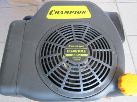

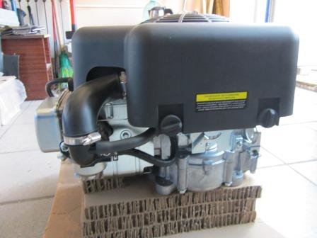

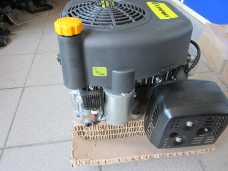

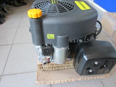

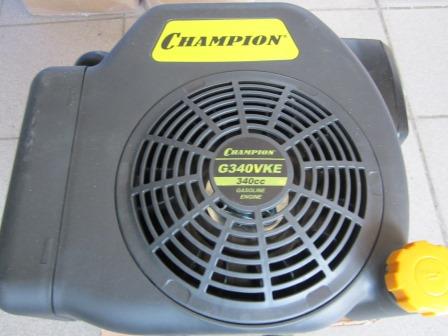

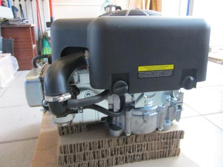

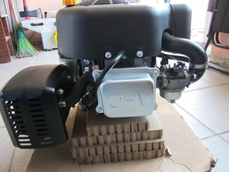

Всем привет. Как вам такой ДВС, Чемпион G340VKE, 340 см3, 13 лс, электростартер, генератор. Два минуса: 1. нет кикстартера (ну это можно исправить), 2. вес 27 кг.
