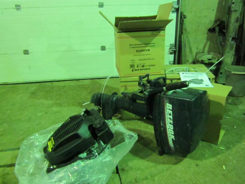

Вот пришли еще 3-и Чемпиона (2-а G200VK и 1-н G160VK) и опять за работу.

Да я бы не сказал, что особо много, неделя и 3-и ПЛМ-а будут готовы, благо сейчас можно выйти на воду, испытать, подрепитировать и вручить новому счастливому обладателю.

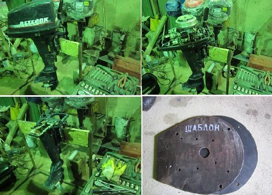

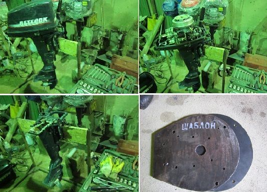

А шаблончиком переходной пластины поделитесь? Чамп .5.5 с ветерковской ногой. Спасибо.

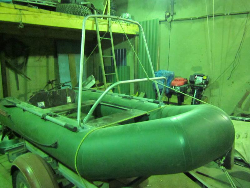

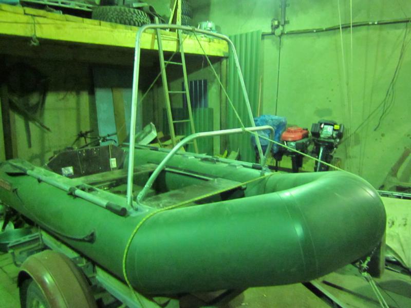

Нет, всего два, еще одну ногу надо найти, но ничего в мае открытие охоты, поеду пообщаюсь, глядишь что нибудь да подвернется, к стати сей час готовлю лодку для охоты, делаю носовой ходовой тент, устанавливаю дуги под массетку, в общем готовлюсь.

[quote="kanol"
Спасибо. Буду запускать в работу.[/quote] привари к пластине ручку, для удобства подъема и переноса ПЛМ, ждем фотоотчет

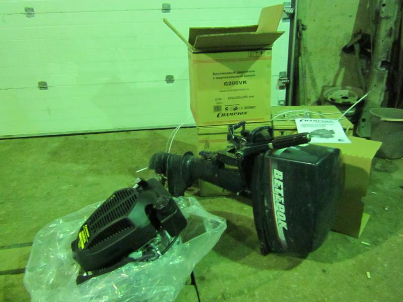

а вот и пациент на реанимацию :D

РЕАНИМАЦИЯ

ЛЕЧЕНИЕ

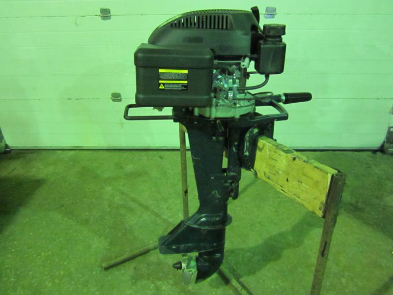

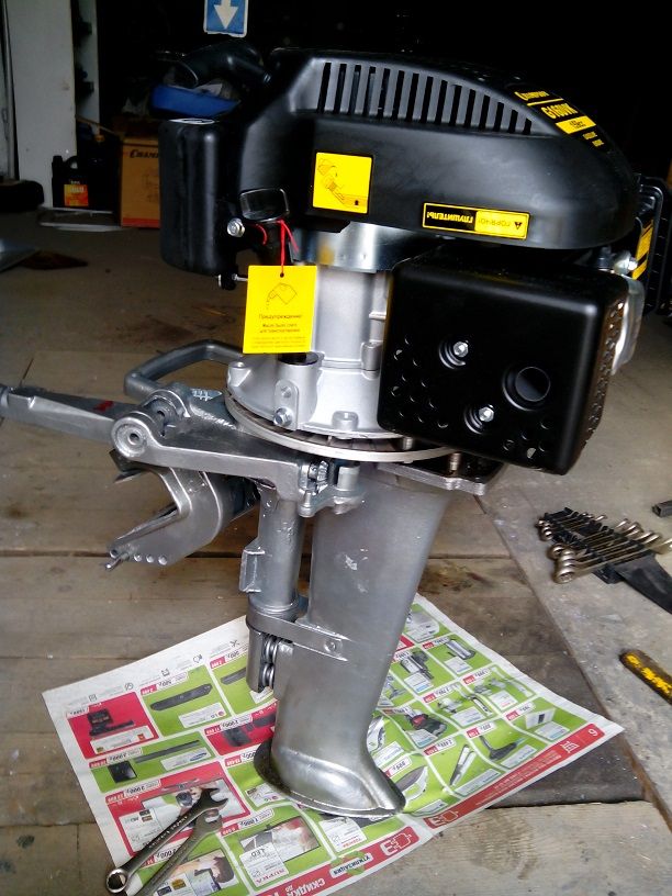

И ВОТ ВСТРЕЧАЙТЕ ОБНОВЛЕННЫЙ, ГОТОВЫЙ И ДАЛЬШЕ СЛУЖИТЬ ЛЮДЯМ ПЛМ "ЧЕМПИОН + ВЕТЕРОК"

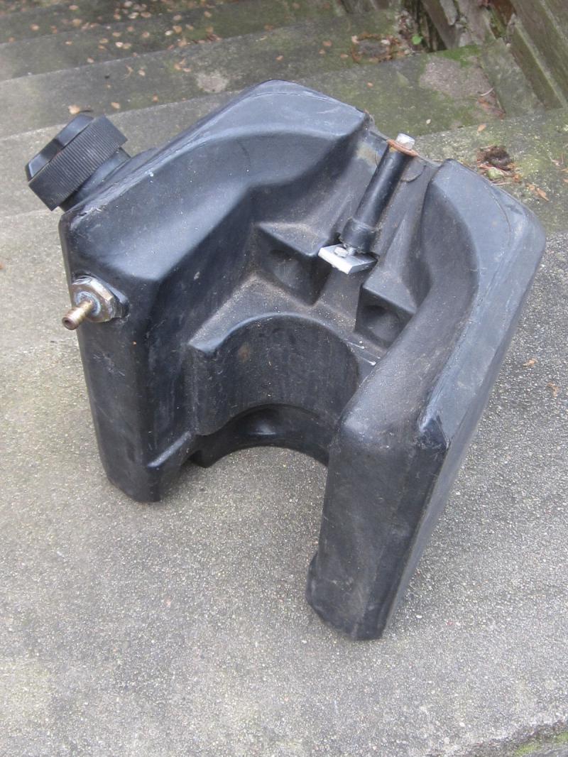

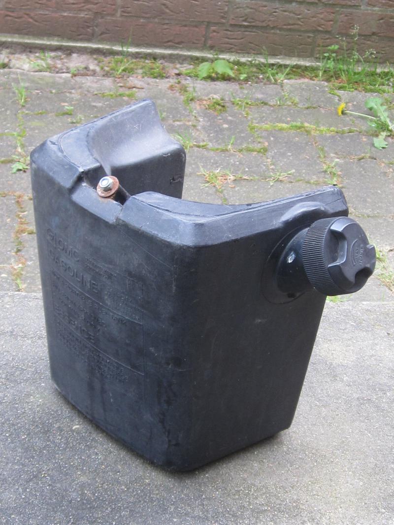

Увидел на Ебее доп бак для Джонсона 4 на сапог. Как вариант для гибрида :)

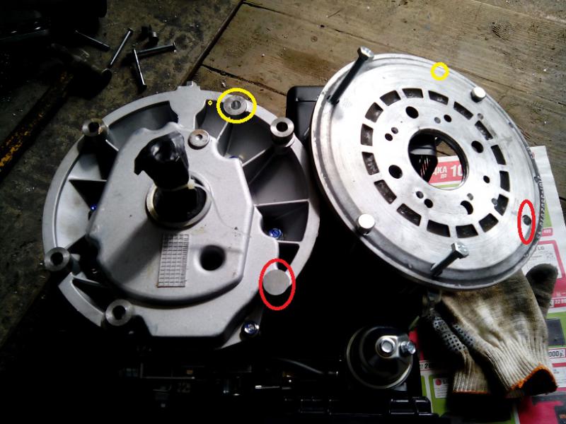

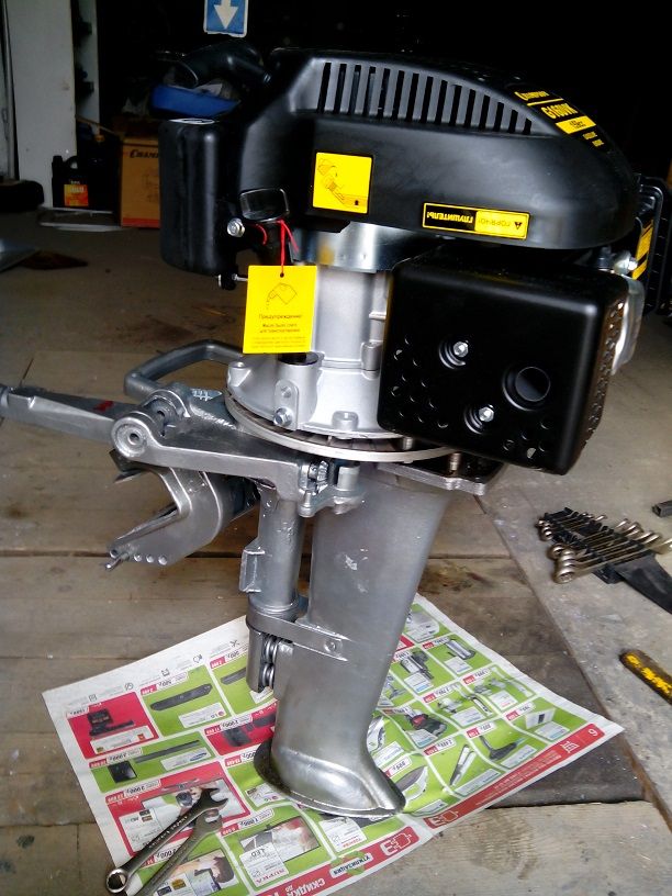

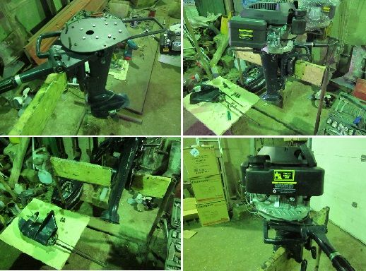

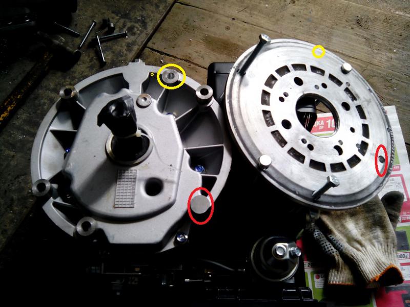

Ну вот и я приступил к первым прикидкам своего "запорожца" В качестве переходной плиты -тормозной барабан ВАЗ-01. по размерам предоставленного шаблона ovchinnikov 1966 ,( девчонки из конструкторского) в Автокаде сделали шаблон, но что то есть не совпадения или я чего накосячил... Ну ерунда разберемся...
Между плитой и ногой сделал втулки под болты по 10мм - оказались коротковатые, пришлось сделать по 15 мм, а вот между движком и плитой 10мм в самый раз.
Переходная из барабана не очень нравится- там много всяких приливов и отверстий, и нет плоскости. Чуть подравнял "в плоскость" но, если сточить все приливы, получется наверно тонковато. Ну поглядим, если что, переделаем. Первый блин, как говориться. Приходится реанимировать и редуктор, приобрел новые подшипники, а вот сальников не нашлось. Один добрый человек выслал из Петрозаводска, еще лежат на почте. Ну как то так...

kanol сказал(а):
Между плитой и ногой сделал втулки под болты по 10мм - оказались коротковатые, пришлось сделать по 15 мм.
Всем привет. А у меня между переходной пластиной и дейдвудом всегда получается 17-18 мм, отливы под крепления поддона не дают опустить переходную пластину ниже. Ты их стачивал)
Алексей привет. Вариант то отличный, но где его взять, я думаю каждый хотел бы иметь, доп. топливо и место в лодке не занимает, вариант просто замечательный. :)

Ты их стачивал)
Да они как то побиты... может до меня насиловали двигун...
