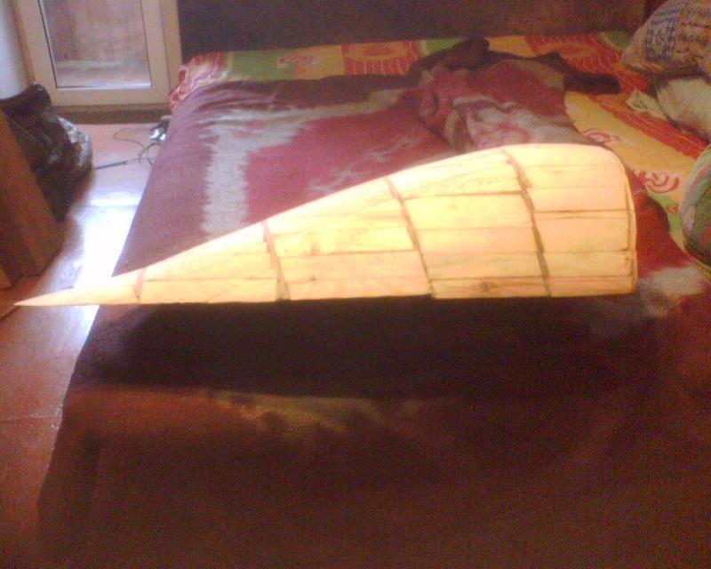

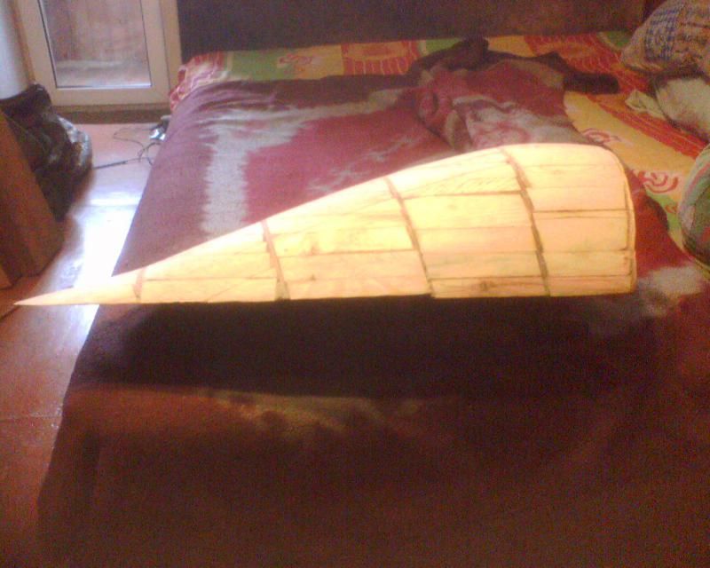

Вот болван для тонеля,можь кому пригодится.
Длина должна быть, две ширины.

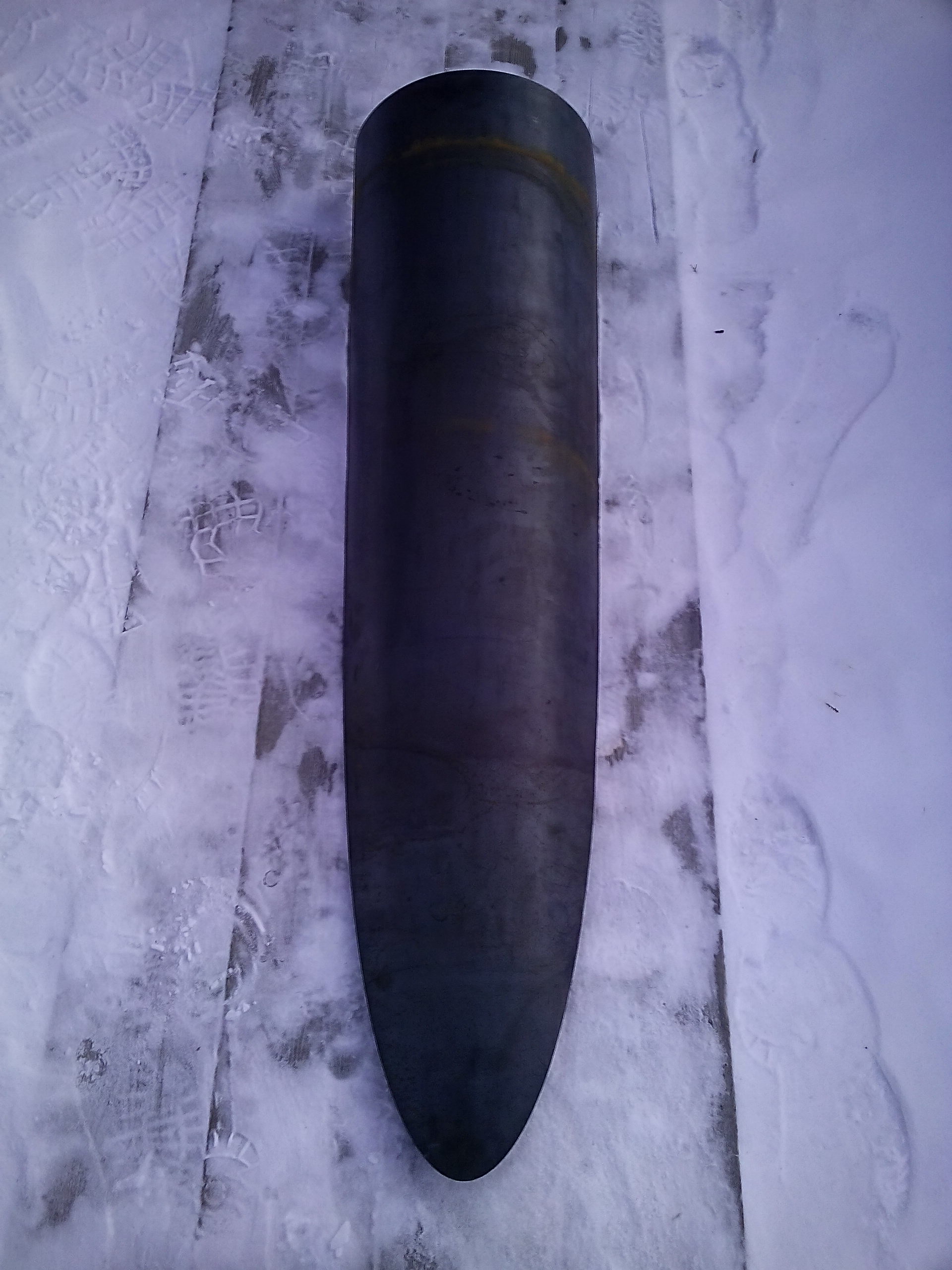

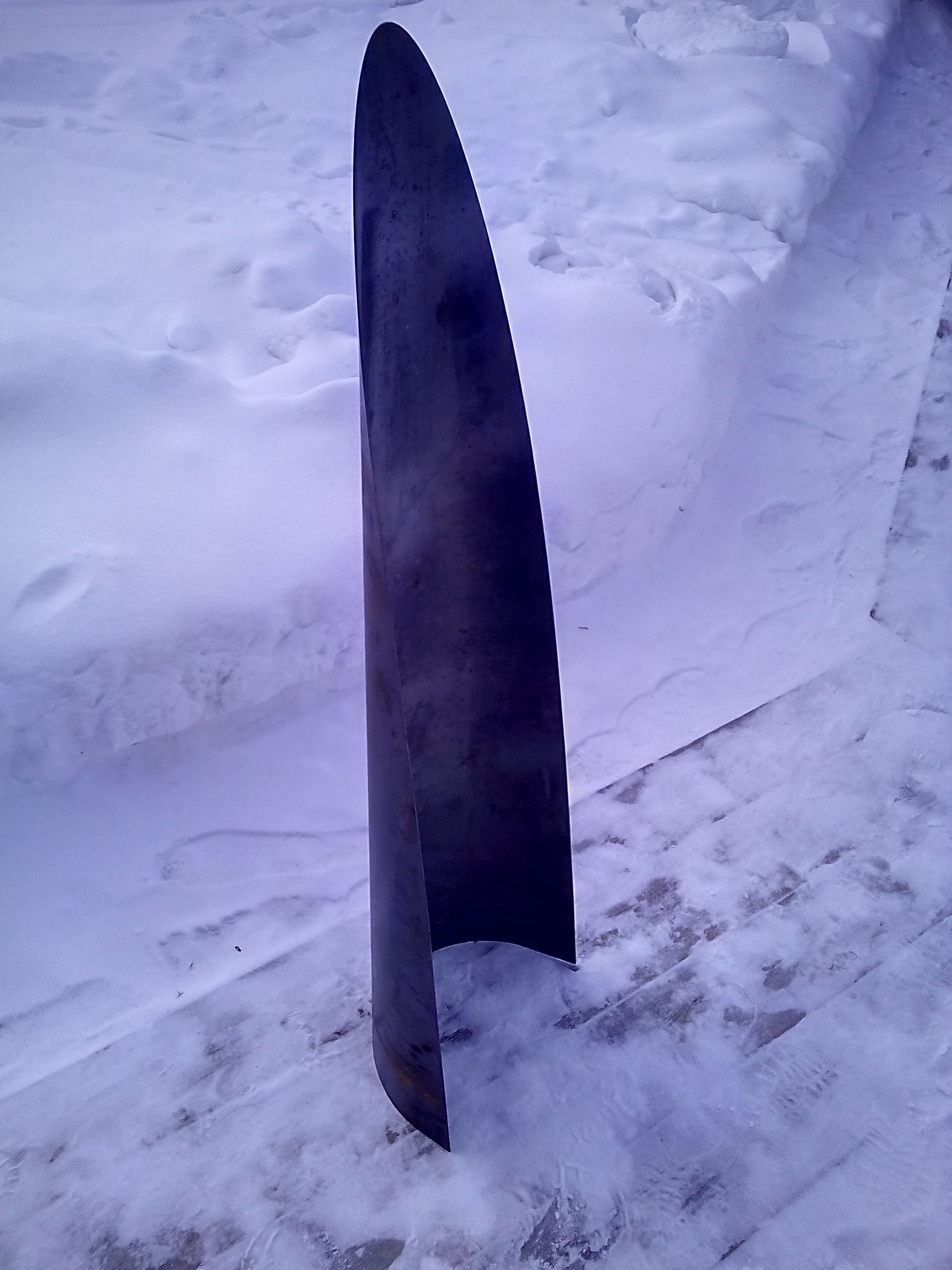

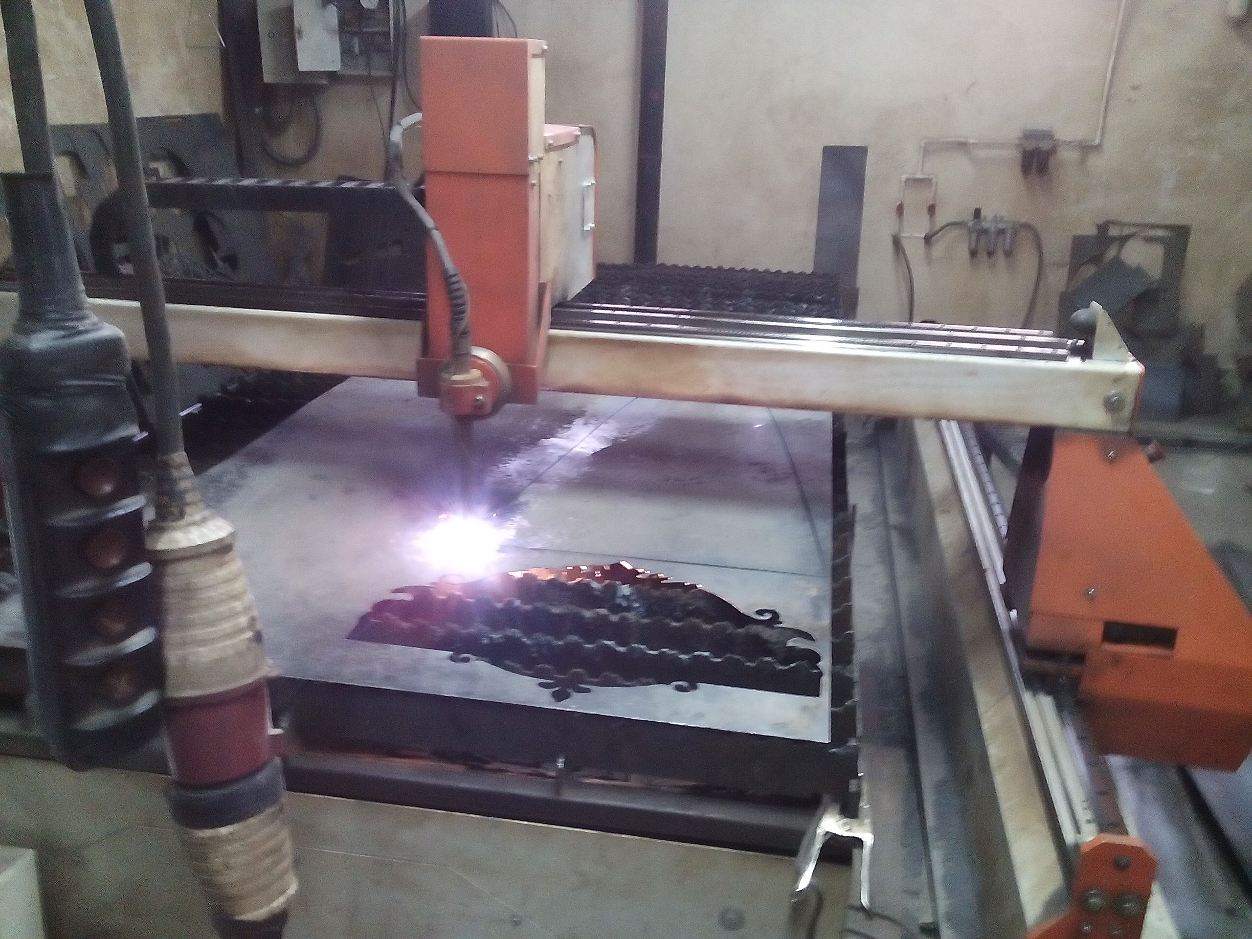

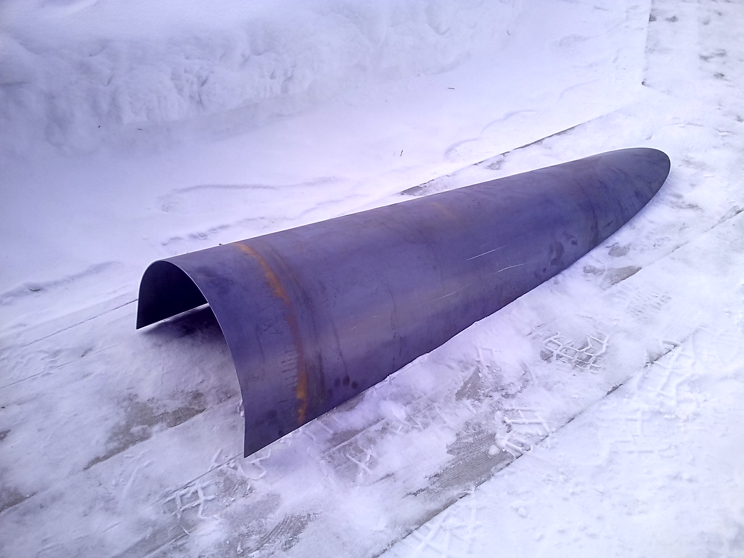

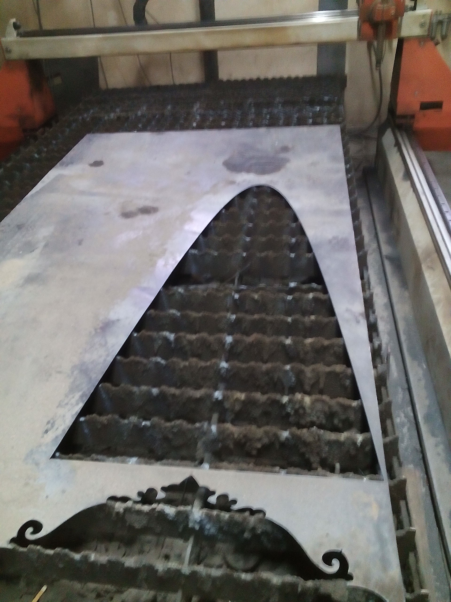

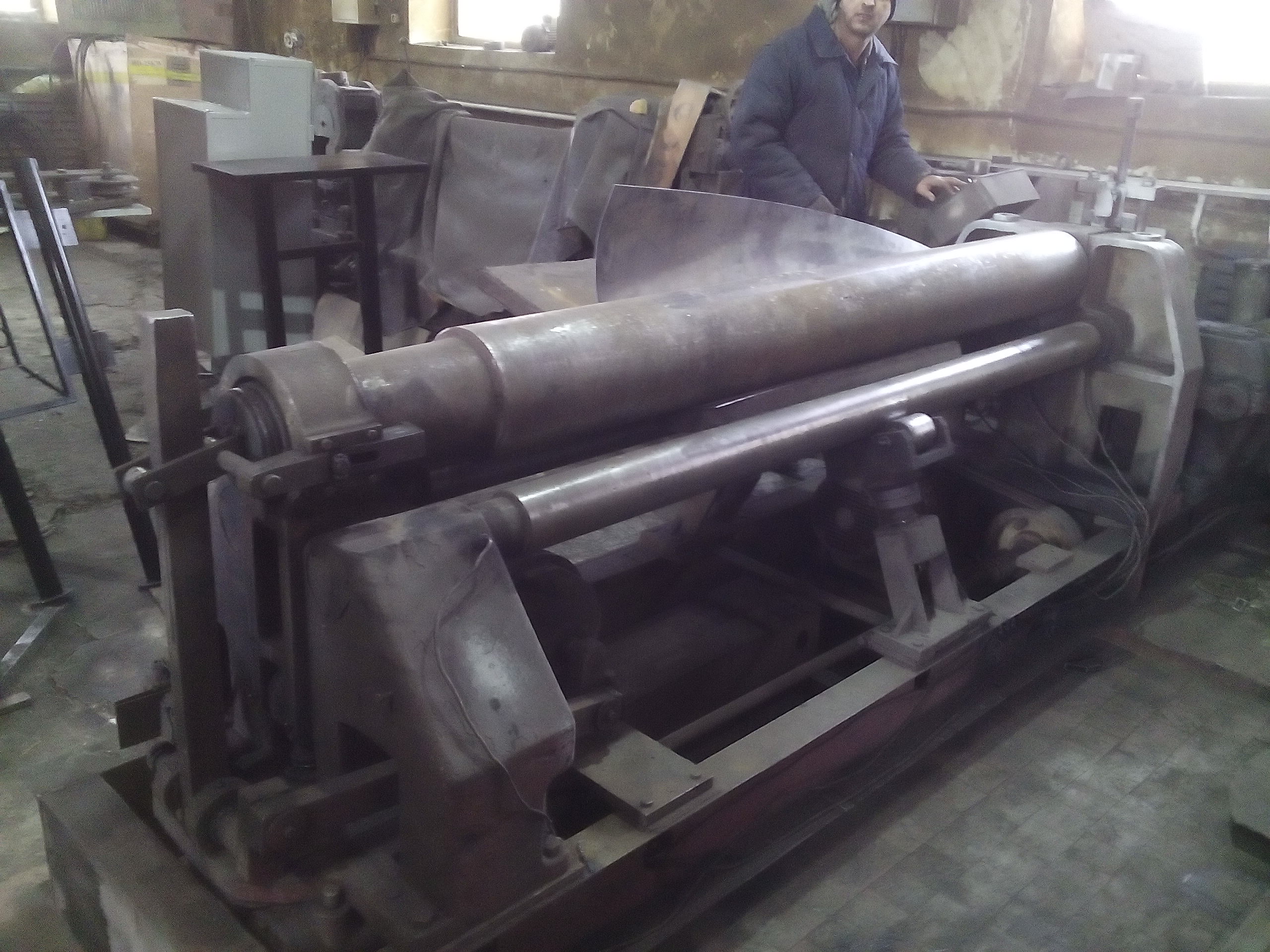

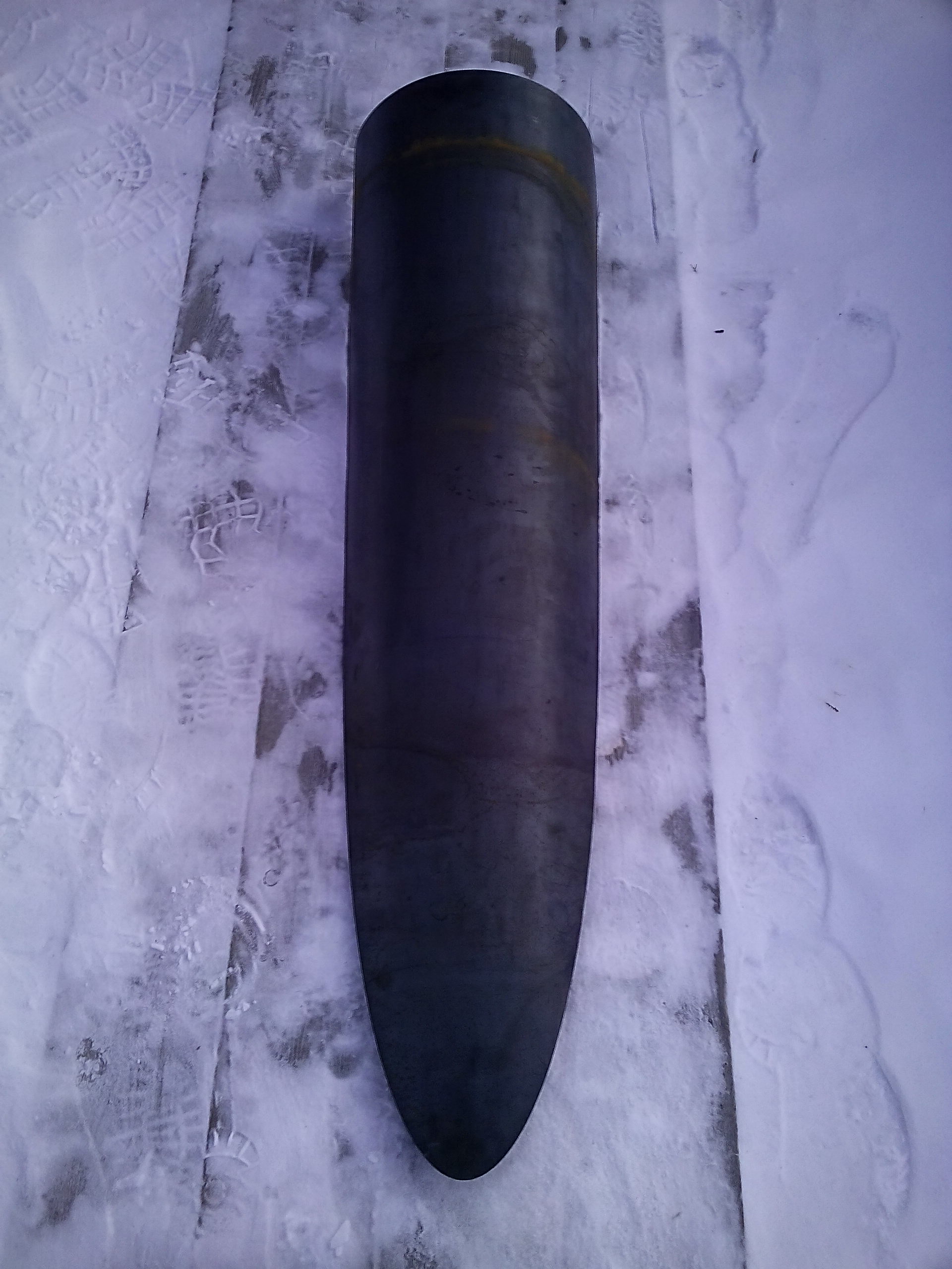

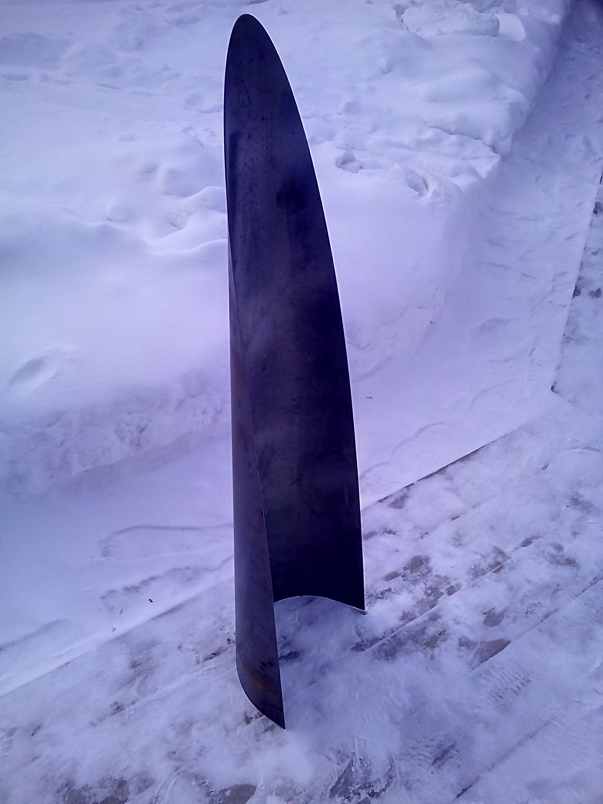

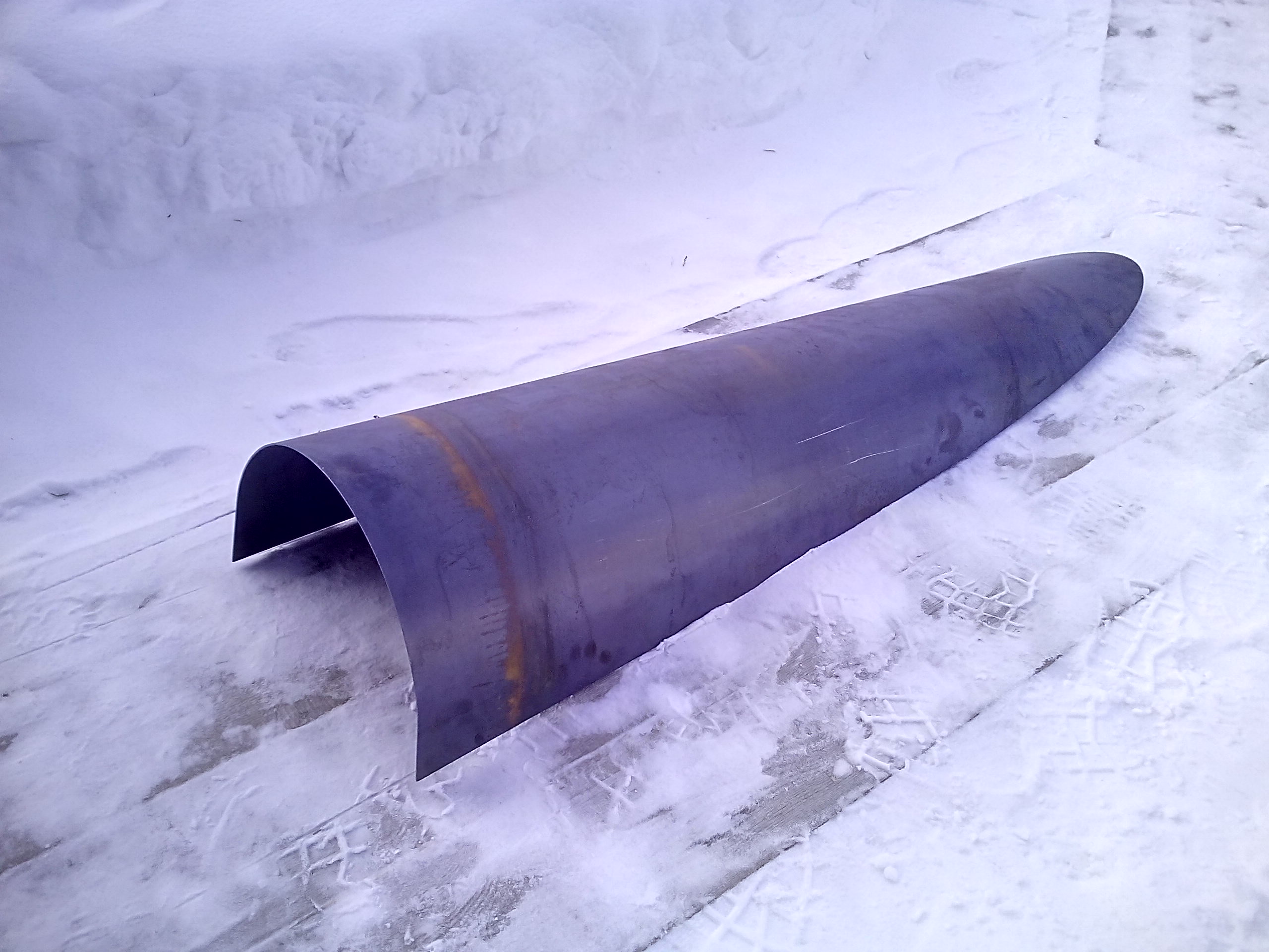

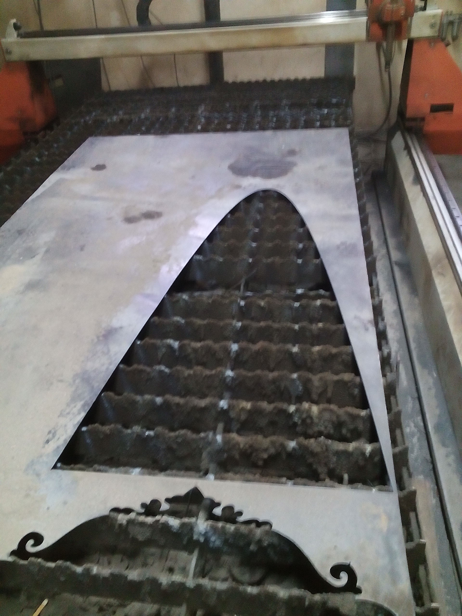

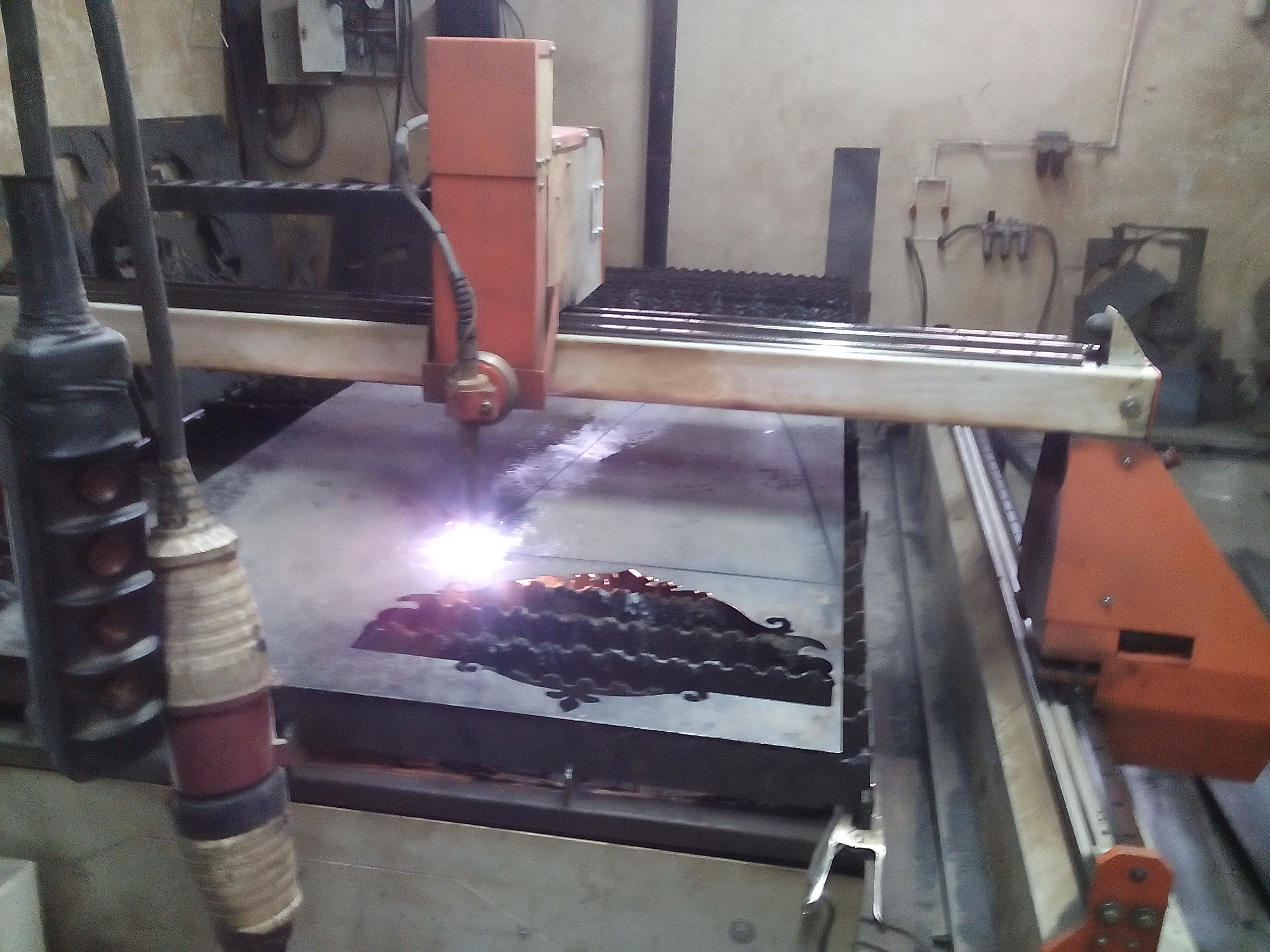

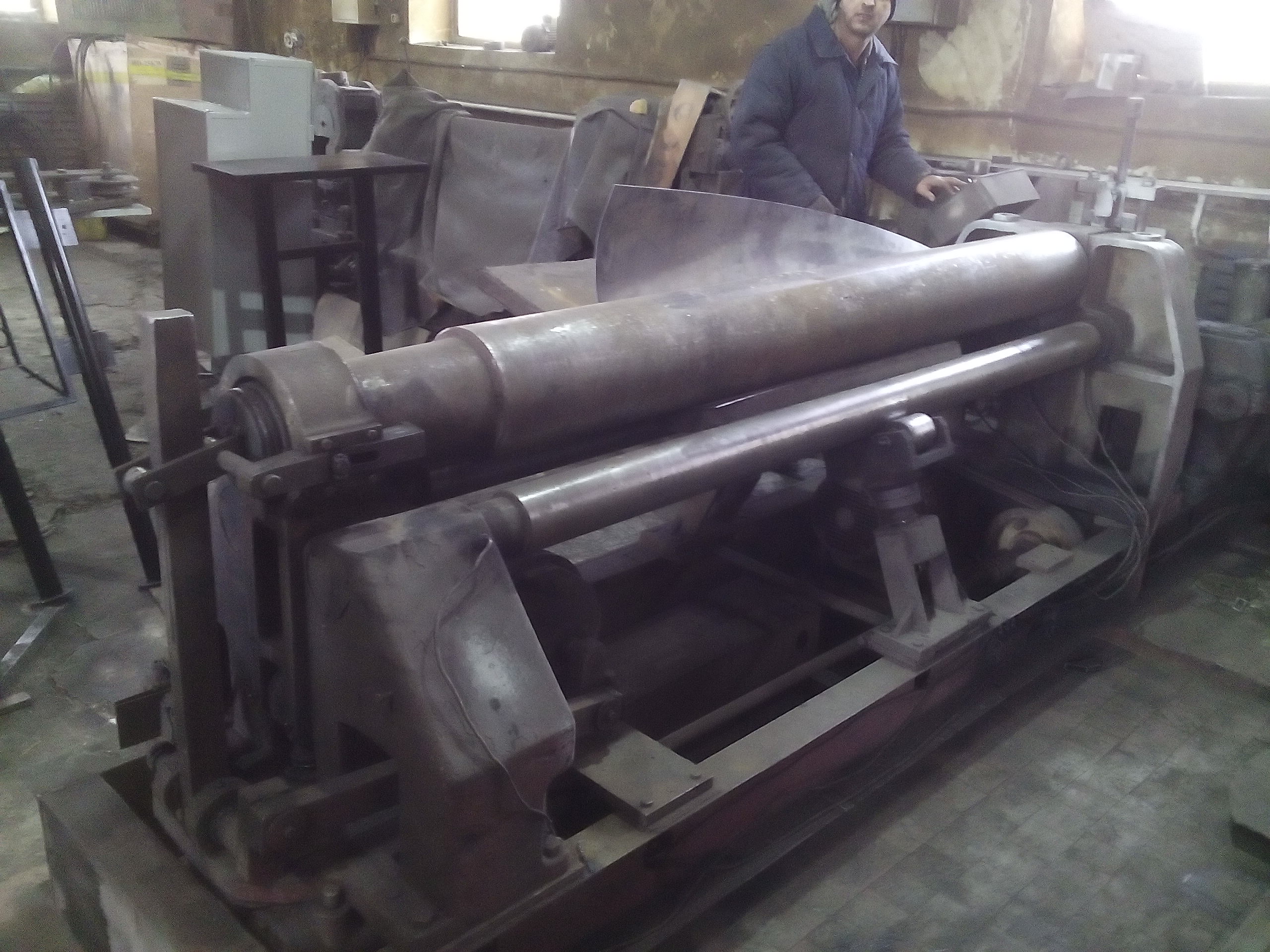

Потихоньку начал изготовление нового туннеля. Добрался до станков. :yes:
