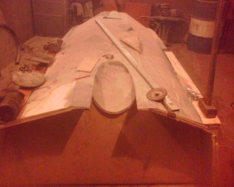

а я вот только выправил днище на лодочке

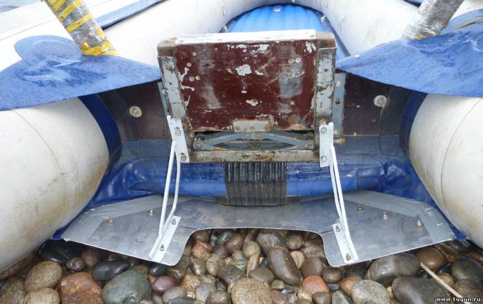

думаю что нужно обязательно за транцем делать вот такую плиту (чтобы ее общая площаль была равна площади вырезанного днища.
ну и конструкция регулируемого транца приемлема - поможет получить оптимальный упор при разной загрузке.

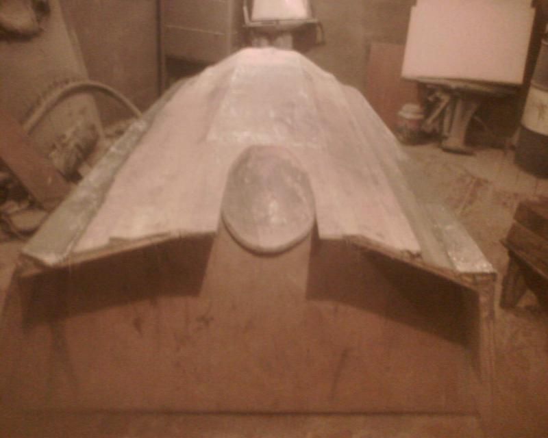

веклеил реданы, теперь тонель вылизывать надо
